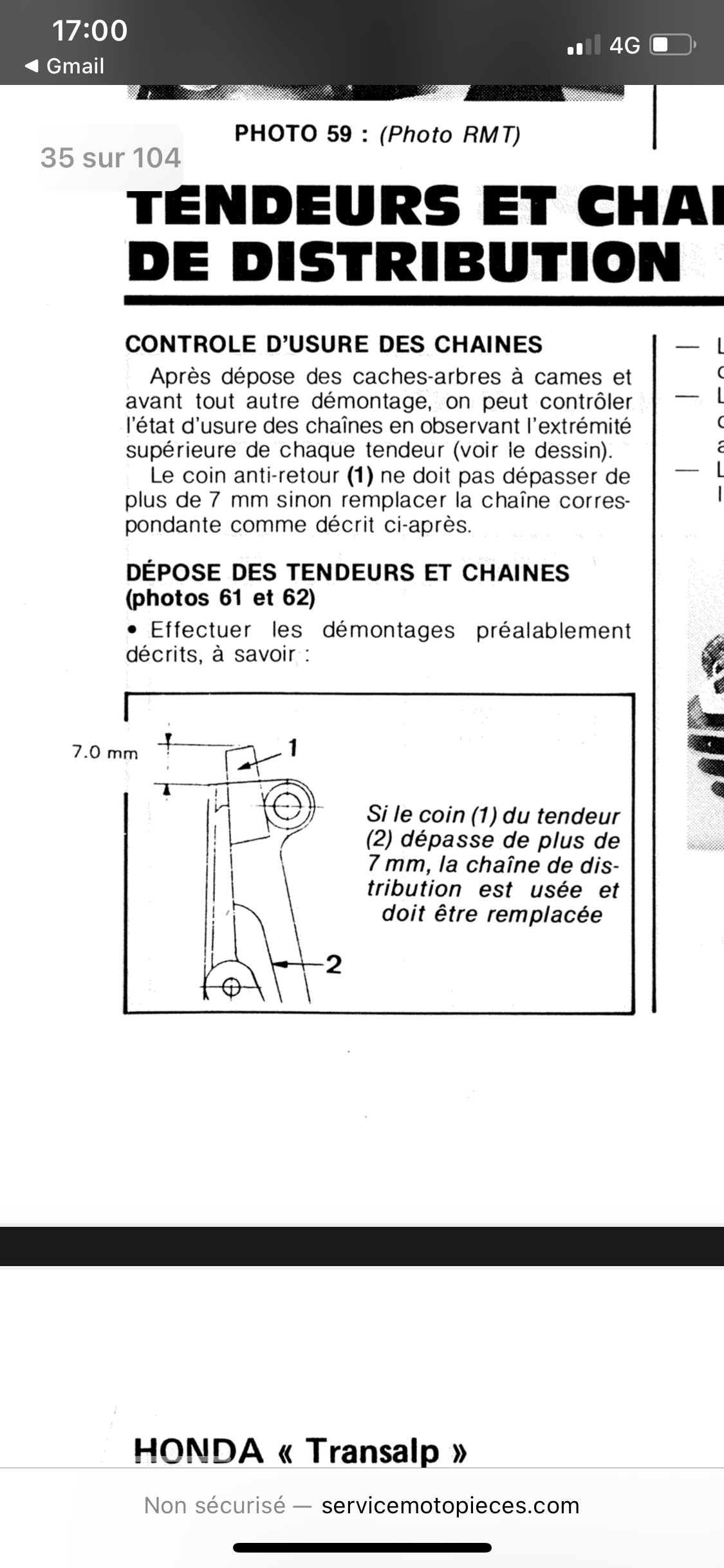

C’était bien 7mm. Je lis les étapes de la distri voir si je la fait solo ou pas

il était tard j'étais fatigué jai vérifier mon tendeur de chaine du cylindre arrière je vérifierai l'avant quand j'aurai le temps, voici les photos :
c'est une méthode que j'avais trouvé sur un forum voisin, j'ai pris une clé de 5,6 et 7mm (étant la limite). Je suis sur du 5mm, loin des 7mm donc c'est parfait.

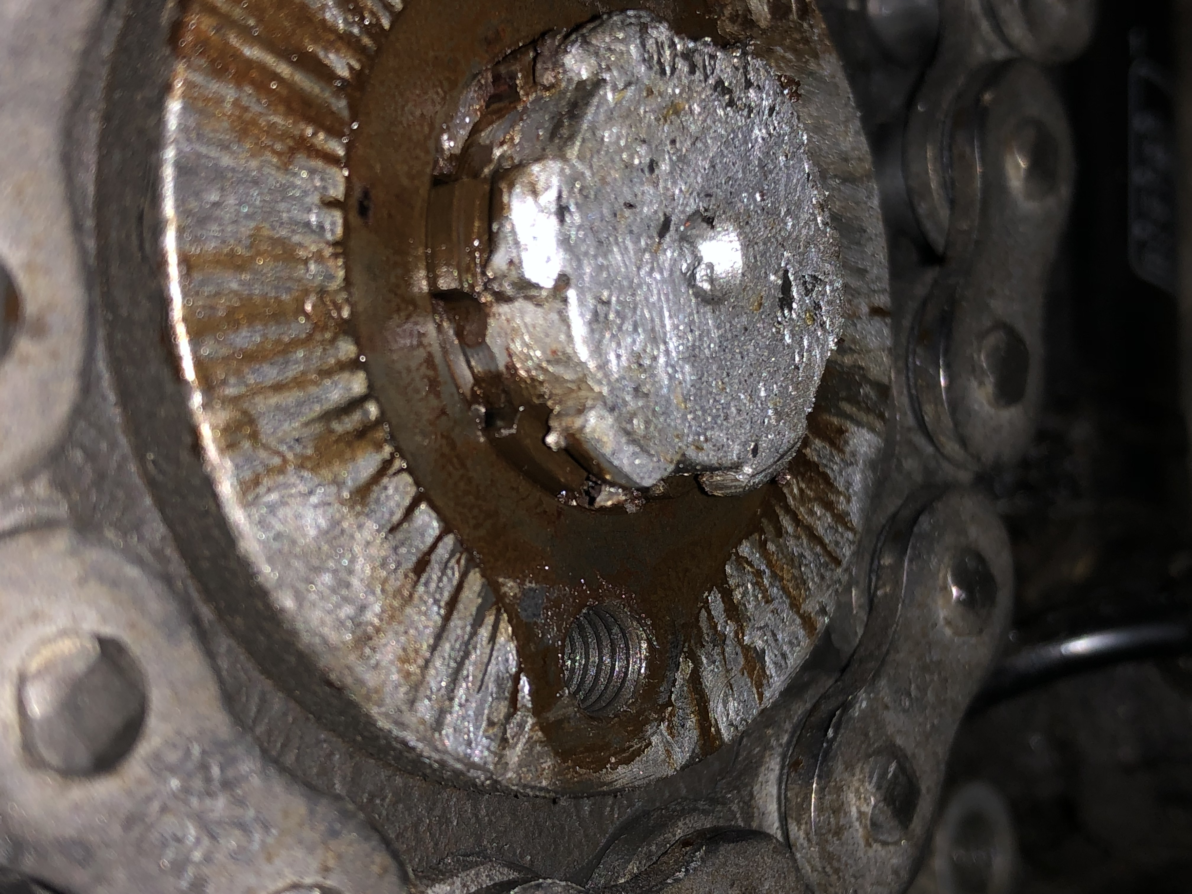

Ensuite j'ai vérifié l'ASB, étonnamment c'est des cannelures différentes de ceux que j'avais deja vu sur les modèles de 88, le voici :
Celui-ci à l'air d'être en bon état donc parfait.

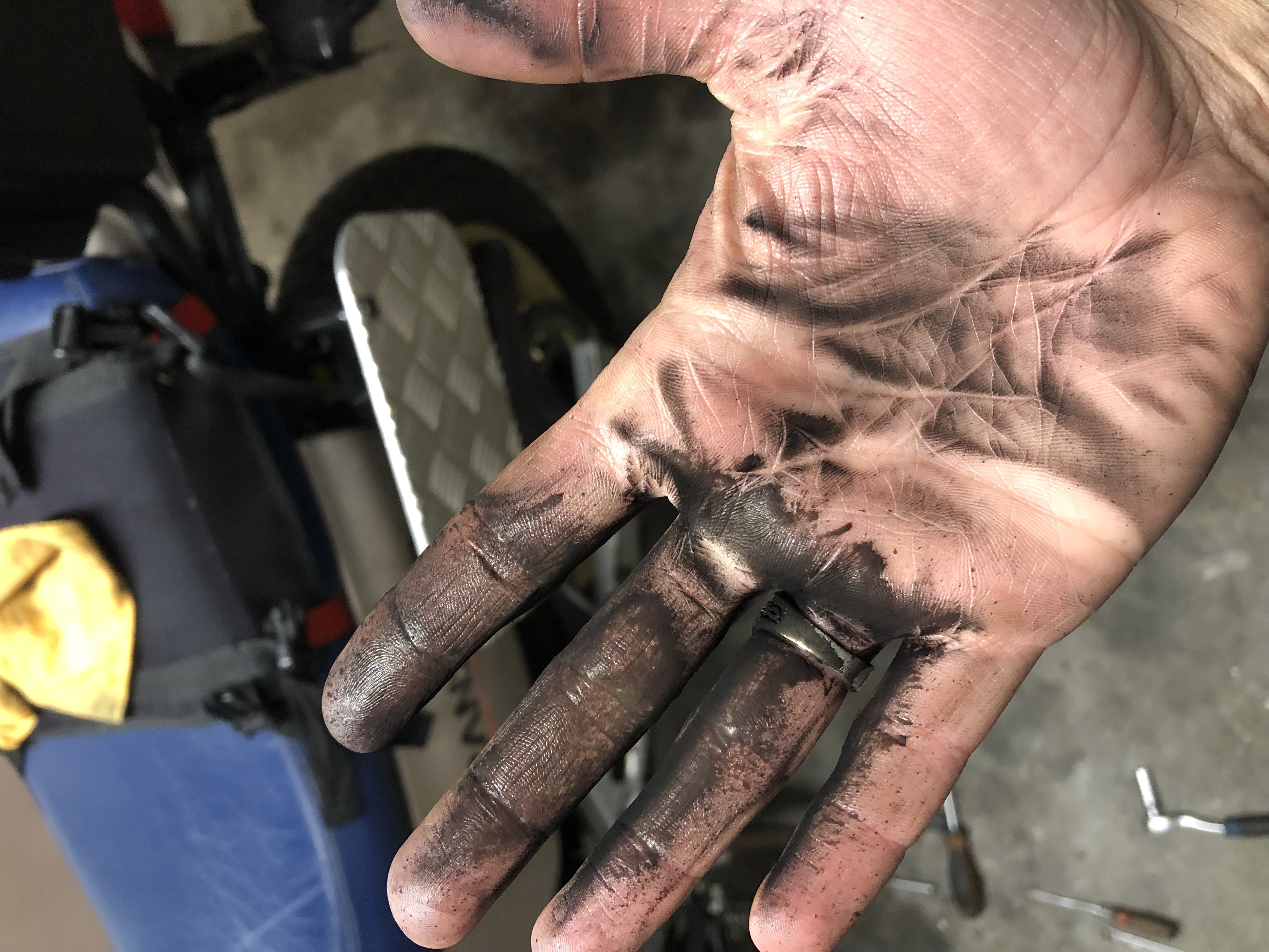

Ensuite j'ai mis ma main à l'arriere des echappements car j'avais remarqué qu'elle pétarade souvent et voici comment ma main en est ressortie : Bizarre ça. A mon avis c'est de la calamine qui se décolle de l'interieur des echappements en chauffant, puis avec la condensation comme elle était froide, ça projette de l'eau d'ou se melange. Est-ce que les votres font pareil ?

J'ai fait ma petite recherche et j'ai vu que ça pourrait être dû à un réglage trop riche de mes carbus.. A voir

Bon, fectivement c'est bien noir à l'échappement, on verra la tronche des bougies mais y'a clairement du taf côté carbus ET admission d'air.
A ce sujet tu peux démonter le conduit d'air qui va aux carbus, il pète systématiquement en dessous au niveau de l'arrivée au carbu gauche.
T'ention y'a une astuce pour pas galérer au remontage:
-sur le carbu gauche, il y a une pipe caoutchouc "intermédiaire" entre haut carbu et conduit d'air qui vient de la boite à air.
Mater bien sa position avant de le virer (ou mieux ne pas le virer) passque c'est une forme excentrique et c'est méchamment casse-choses pour retrouver le bon placement après pour pouvoir réenquiller le conduit supérieur.
Il y a (si démontage) un minuscule triangle orienté vers l'arrière sur le dessus, faire gaffe à sa position, orientée vers l'arrière bien parallèle à l'axe du cadre.
Sinon la présence d'humidité est normale si tu as mis la main moteur froid.
Maintenant y'en a peut être un peu bcp, difficile de juger.
Au cas où, vérifie que le petit trou tout en bas du silencieux est bien ouvert.
On en a déjà vu qui avaient été bouchés.
Les pétouilles c'est vérif de prises d'air éventuelles, état des membranes de décompression et réglage richesse + éventuellement synchro.
Pour la calamine je vérifierai moteur chaud mais à mon avis ça sera pareil, ça pétarade pas mal au ralenti, puis à froid elle tient pas du tout le ralenti elle s'eteint direct faut jouer sur le "starter" je crois que c'est ça

Tu as pu démonter le pignon pour voir l'état des cannelures?
Pour les traces noires, si c'est gras, possiblement de l'huile, sur la mienne de 88, j'avais ça vers 80 000 km et ça empirait, donc changement des segments et des joints de queue de soupape pour résoudre le problème, il faudra confirmer ce diagnostic: Surveille ton niveau d'huile, avec une procédure assez rigoureuse, contrôle le niveau toujours sur un sol plat etc (voir la RMT) ...
La jante est HS, on voit une fissure sur la face externe, la couche d'anodisation qui a sauté à été "maquillée" par un peu de peinture... A ce niveau c'est que la face interne est complètement oxydée: Quand tu vas démonter le pneu, tu verras l'étendue des dégâts, mais je préfère te préparer.

Merci !!Flan a écrit : ↑23 janv. 2022, 13:07Bravo pour ton achat!![]()
Bien comme tu peux le voir sur la photo j’ai pas démonter le pignon je l’ai juste repousser au max en ayant retirer la plaque de pression pour vérifier les cannelures et elles sont en assez bon état, je suis content.
Pour l’histoire des crasses en sortie d’échappement, aujourd’hui j’ai sortie mémère pour faire du chemin bien boueux (d’ailleurs j’me suis régalé, tellement cool d’avoir une moto qui passe partout), et bien a chaud je n’ai absolument rien à la sortie d’échappements. Gaz bien sec, mais j’ai oublier de faire la verif à froid
