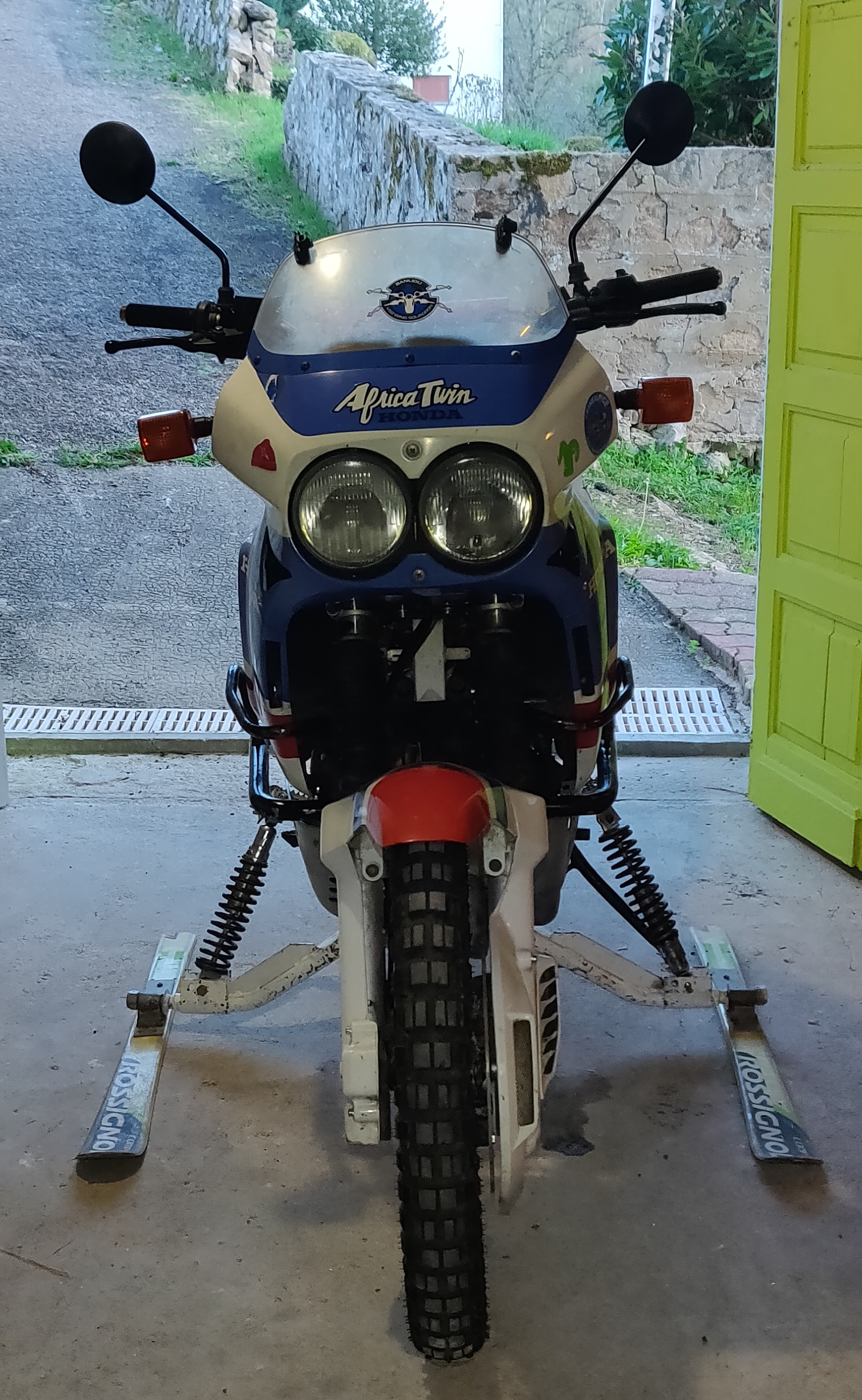

Allez... Après 2 ans de réflexion et de réfection de ma moto, j'ai enfin passé le cap d'installer le crash bar que @Loïc_33 m'a gentiment offert et qui m'a été ramené grâce à @drakkarced , @Annick , @Gwen44 , @Forwam - Mika et @Kafrine .
En préparation des millevaches voici les essais officiels de ce jour :
Essai en laissant la moto en appui sur ses skis sans béquille :
Et ensuite essai en la laissant en appui sur le ski droit pour voir si ça tient....
Ben ça tient. Bon en appui total ça ne tient qu'un temps, les équerres tordent mais ça reste une aide. Donc je vais reprendre en un peu plus solide mais ça devrait le faire colle ça.

En tout cas la partie inférieure des stabs à l'air costaude, c'est la partie fixation supérieure des amortos qui a l'air faiblarde, on voit pas bien vu de façe :pasmafote
Messages : 3511
Re: La RD03 de Banliou
La partie inférieure est solide et stable.
Pour la partie supérieure, c'est reprit sur la vis traversant les cale pieds (celle qui sert a fixer les caoutchoucs).
En gros c'est maintien de l'appui en restant en appui sur les pieds. Ça reste une aide. Ce ne sont pas des roulettes.

@banliou Ca marche comment du coup, y'a moyen de les remonter pour rouler normalement ou pas? :bisou
Messages : 3511
Non c'est fixe.
Il faut les monter seulement au besoin.
Tout le système fonctionne avec des tubes et des goupilles pour pouvoir être posé facilement.

C'est toi qui a fabriqué le système ? Je trouve ça génial
Messages : 3511
Calou66 a écrit :
31 oct. 2022, 09:42
Non c'est un système qui l'a été offert par @Loïc_33 .
Il était sur une RD04 avant. Comme c'est le même cadre... Ça se monte sur une RD03 sans modif.
