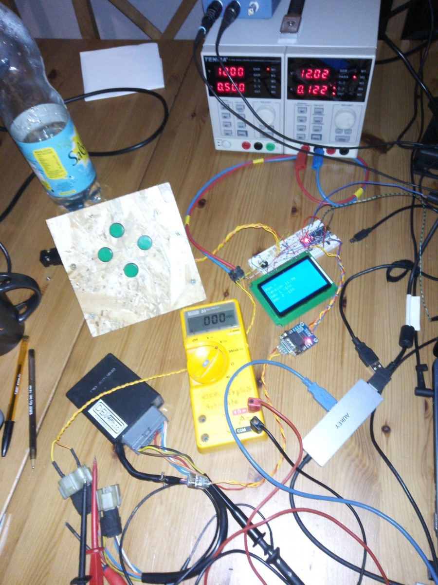

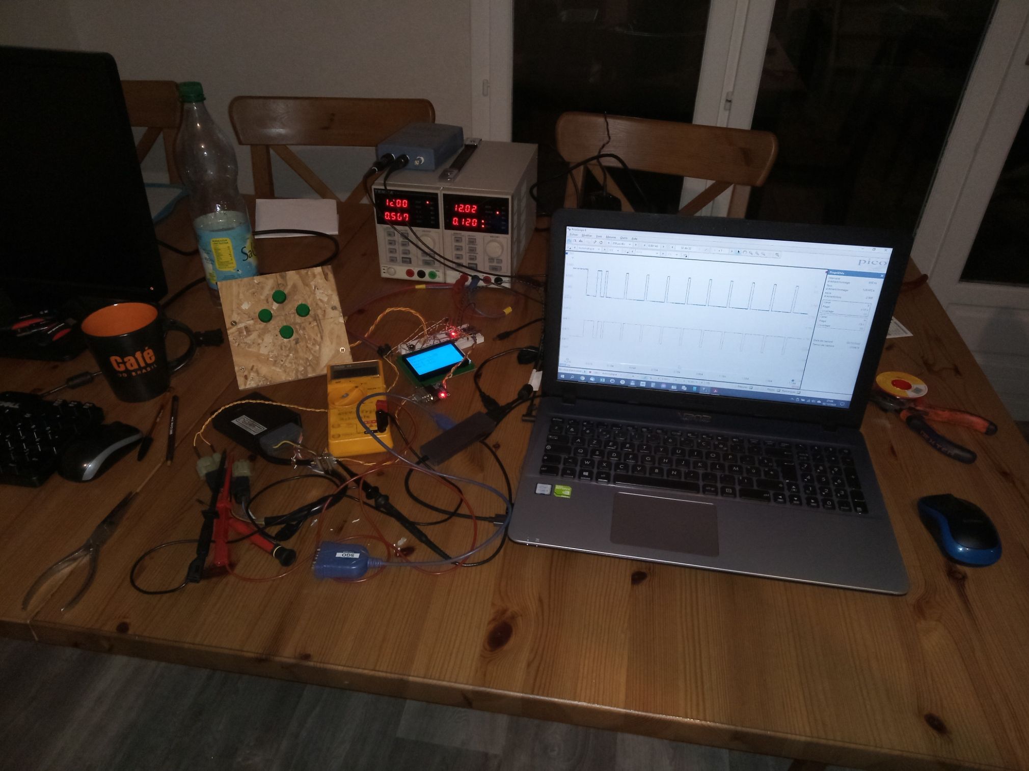

Quand Marcopolo et Seb42 télétravaillent par Whats-App !
Le futur Trip-Master connected Ignitech avec l'heure, température....

Oui trop content c'est le grand soir wow
le Tripmaster de Mamie Violette a daigné causer avec l'Ignitech de Devmoto.
Grâce à Seb42 et toute son expertise :respect
Demain soir je referme le tout, je remonte le réservoir et vendredi des photos moteur tournant.
Et ce weekend une petite vidéo à voir clair ...
