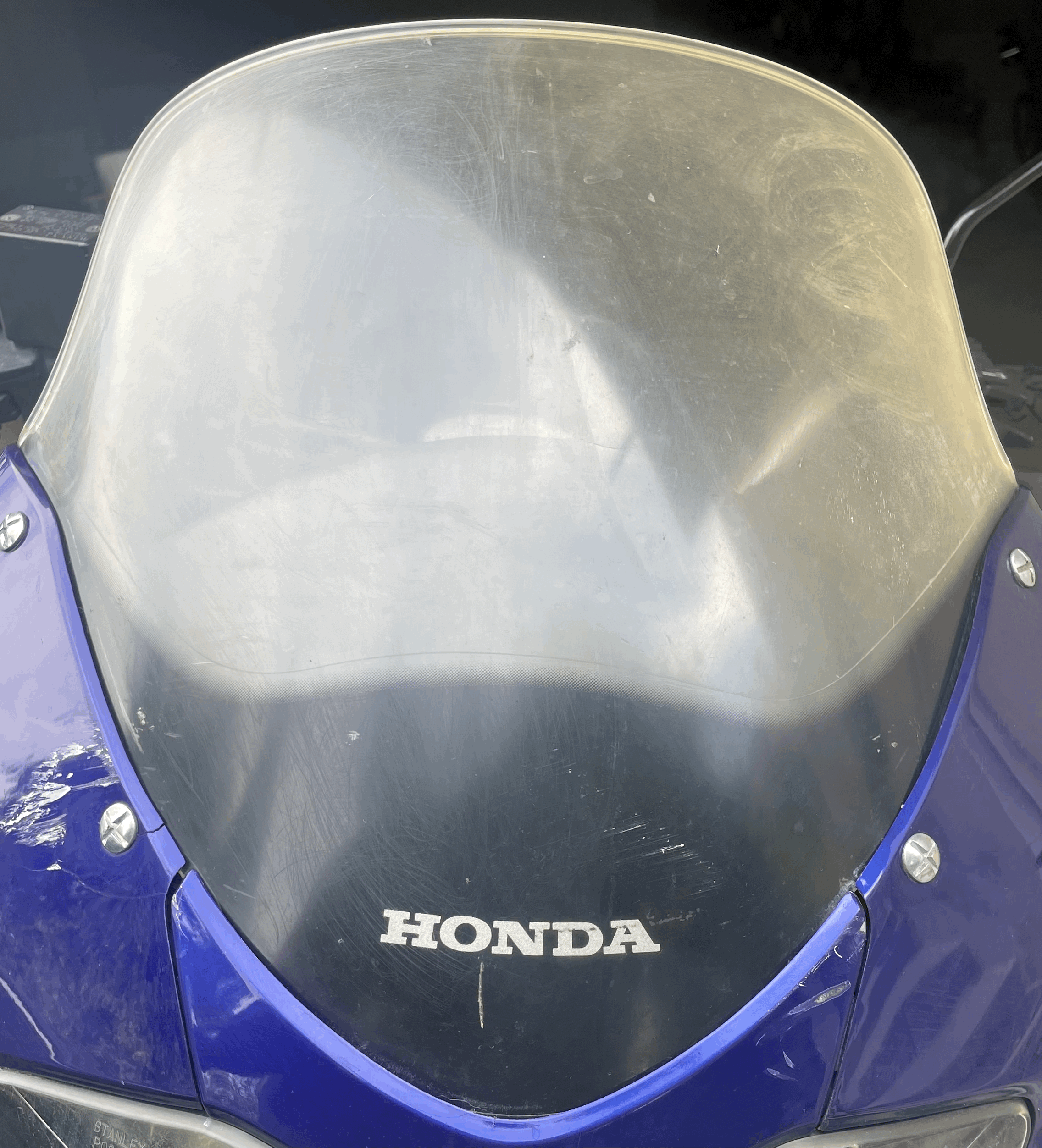

Merci pour vos retours. Au vu de son état et de mon manque d'équipement, je me demandais si je n'allais pas en racheter une ... 90eu chez Givi (sans l'annotation "Honda").

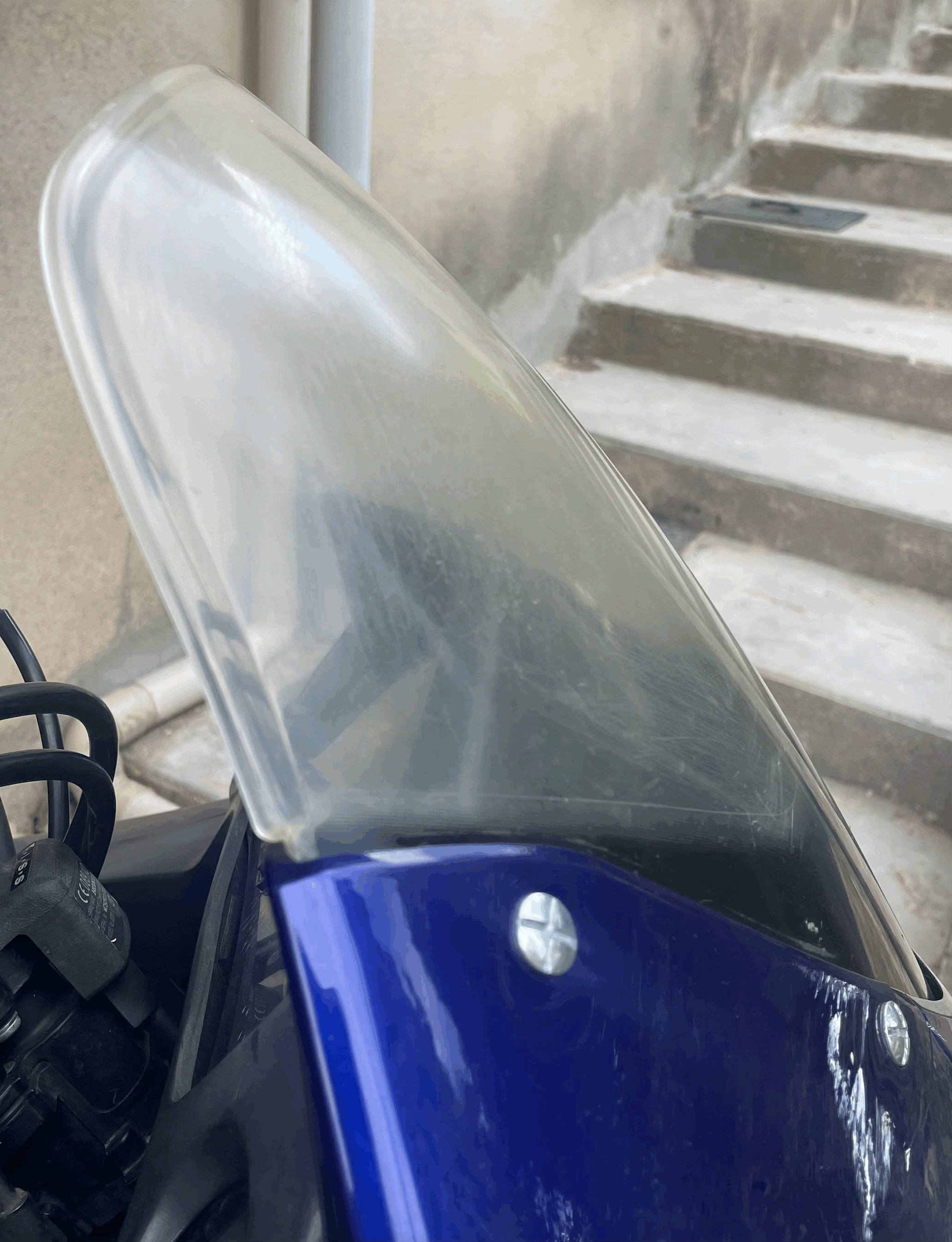

Salut @Maximus , désolé je n'étais pas en ligne ces derniers temps ...
Je ne connais pas ce site mais elle à l'air chouette cette bulle.
Concernant le tienne je pense que le plus délicat ce sera de rattraper les rayures sans abîmer l’inscription HONDA.
Là, je tenterais un ponçage papier à l'eau grains de 1200 pour commencer et progressivement jusqu'à une finition à 3000.
Puis polissage avec ce genre de kit : https://www.amazon.fr/Kshineni-tampons- ... 9hdGY&th=1 plus un tube polish, où ça , c'est ce que j'ai :
https://www.amazon.fr/polissage-pouces- ... 228&sr=8-9
Pour le papier il y en a environ pour 10 euros également
Bon, maintenant si tu n'as aucun matériel et qu'il faut tout acheter et vu le prix d'une neuve adaptable, c'est toi qui vois.
Sinon, est-ce que utilises la moto tous les jours ? Parce que je te propose de m'envoyer ta bulle et j'essaie de te faire ça au mieux et le plus rapidement possible. Même si optes pour une neuve, tu pourras me l'envoyer comme ça tu auras l'origine en réserve. Seule contrainte, de mi-octobre à fin février je serai absent pour raisons professionnelles, donc avant ou après
