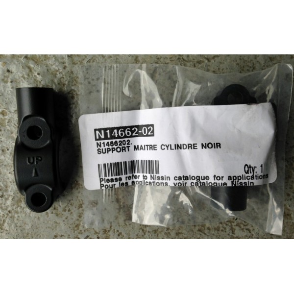

Elles résistent très bien aux chutes. Mieux que le support de rétro droit du maître cylindre dont la photo suivra...
Aïe, tu es tombé ?
- Been thanked : 38 times
Re: Amélioration de Maud (T@99)
Il y a des supports de rétro à monter sur le guidon. Ça évite de changer le MC !

La photo est peut-être un peu trompeuse, mais il m'a l'air bien affaibli ton maître cylindre au niveau de l'articulation du levier, j'en ai déjà eu des cassés, mais c'était plus haut sur le taraudage de fixation du rétro.

Tu peux refaire une photo sous un autre angle, là ça fait trop peur, on a l'impression de voir les tripes du maître-cylindre

Y'a beaucoup de maître-cylindre Honda compatibles, il faut juste prendre un pour double-disques, car la réserve de liquide est plus grande.
Moi sur mon simple disque, j'ai un maître cylindre de rd07a, donc double-disques, le réservoir est plus grand (plus haut) c'est la seule différence.
C'est inutile dans mon cas, car je n'ai qu'un disque, mais c'est le seul que j'avais trouvé pas cher via le forum atoc.
P.S. j'ai toujours autant de mal à lire cette photo, c'est un vrai trompe l’œil, mais si c'est ce que je crois, ne roule pas trop comme ça, y'a risque de rupture
sous un autre angle la photo, stp

je ne comprends pas trop ce que tu crois.
Tu penses qu'il y aurait un risque de rupture où?
Je ne peux pas de faire de meilleure photo pour le moment. Je n'ai pas de lumière dans le garage.
J'en ferai une meilleure demain.
Merci d'être aussi réactif.
Bonne soirée.
Bonne soirée.

Je ne comprends pas la diffférence entre les divers maître cylindre en ièce origine. Pour une deauville c'est env 260€, une CBR 376, une transalp 381. C'est la renommée de la moto qui fait monter le prix ou le volume du réservoir?

Ou-là faut chercher en occase pas en neuf, le mien je l'ai payé 30€ je crois, prix AtocTanwal a écrit :Je ne comprends pas la diffférence entre les divers maître cylindre en ièce origine. Pour une deauville c'est env 260€, une CBR 376, une transalp 381. C'est la renommée de la moto qui fait monter le prix ou le volume du réservoir?
Pour la photo, prends ton temps, et fais en une à voir clair sous un autre angle

Salut Tanguy,Tanwal a écrit :Je ne comprends pas la diffférence entre les divers maître cylindre en ièce origine. Pour une deauville c'est env 260€, une CBR 376, une transalp 381. C'est la renommée de la moto qui fait monter le prix ou le volume du réservoir?
Tout comme Marcopolo, la photo est difficile à lire mais compte tenu du Prix marché de l'occase, je te conseille vivement de remplacer, il en va de ta sécurité
Tu peux pour 50/60 € refaire quasiment à neuf (maitre cylindre d'occase + éventuel Kit de réfection).
Par contre un conseil, en achetant un M.C. d'occase, il faut absolument connaitre le modèle et l'année de la moto.
Ces précisions te seront indispensables en cas de besoin d'un kit de réfection qui se monte en lieu et place.
J'ai eu le tour il y a quelques années entre 2 M.C. HONDA qui étaient jumeaux de l'extérieur mais pas de l'intérieur.
Pour répondre à ta question sur les variations de prix, difficile d'etre objectif à 100%, mais plus la moto est vieillissante et plus les prix grimpent ( c'est la loi de l'offre et la demande !). Une autre variable, c'est quand le constructeur ne proposent plus en neuf et que les fabricants d'adaptables lachent ce produit qui n'est plus assez demandé.
Cette dernière situation engendre la pénurie en neuf, il ne reste plus que les "Old Stock" à vil prix ou "l'occasion" plus ou moins fraiche.

Merci Dgero pour le complément d'information. C'est bien ce que je pensais. Ce n'est pas la complexité mais la rareté qui fait le prix (en pièce d'origine).
Voici le complément d'images pour éclairer vos avis.
Je vais regarder à la partie freinage cet hiver. De toute façon, j'ai décidé de limiter la moto à partir de ce soir. Ca devient un peu trop rock'n roll sur la route pour l'instant depuis le changement d'heure.

Je pense que c'est juste la peinture qui s'est écaillée. A moins qu'il manque la partie qui finit le cylindre du piston.

Attention !!! ces pièces de fonderie ne travaillent qu'une fois en déformation et pour ce qui tient encore, il y a amorce de cassure.TiTi a écrit :La casse du support de rétro ne me gêne pas.
Mais ça oui !!
Faut changer Tanguy

Pas de soucis Dgero, je compte bien changer le master.
Comme dis en Baie de Somme, je vais refaire tout le circuit frein qui n'est pas du luxe.
Pour ce point là, je pense juste que c'est une usure de frottements hors-chute récente.
Ce qui m'inquiète plus, c'est le soufflet qui se déchire en plusieurs endroits.
Par contre, avez-vous des adresses de casse où je pourrais me fournir en MC de pd10. Ca a l'air encore plus rare qu'une trousse à outils complète.
Merci à tous, encore une fois, pour vos conseils.
