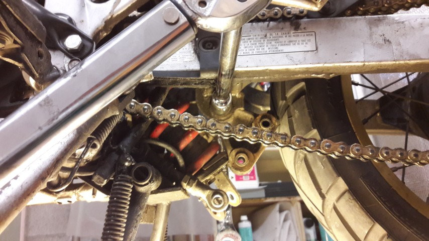

Est ce qu'il y a une photo sur le net quand il est en bon état pour comparer ?
Car je ne détecte pas de soucis particulier sur le mien qui a 97000

giaco a écrit :Est ce qu'il y a une photo sur le net quand il est en bon état pour comparer ?
J'ai cette photo la quand j'avais changé la suspension
Je ne pense pas que ce soit le genre de truc qui puisse se sentir clairement. Et aucune photo de l'extérieur ne permet de dire s'il est en bon état ou pas. Il faut le démonter et regarder la tronche du couple bague/entretoise :pasmafote.
Bon, cela dit en 5 minutes c'est déposé !
