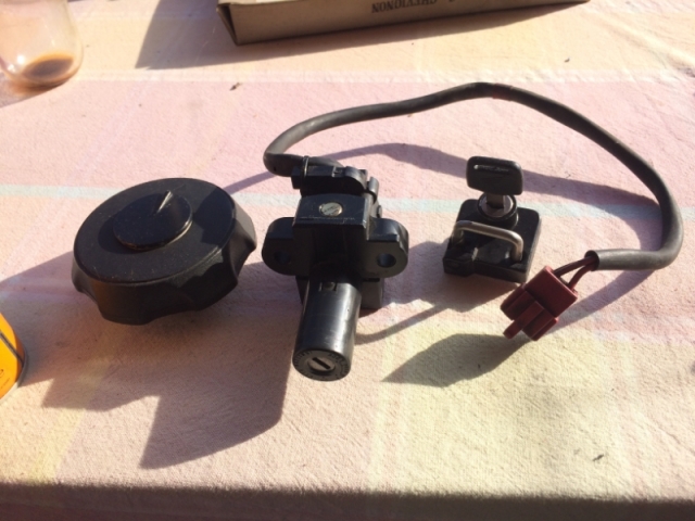

CC = court circuit. Probablement au faisceau qui sort du contacteur à clé.Boulbi a écrit :Entre le Givi super large et les gros PC, la moto ne reçoit presque rien en cas de chute latérale.
Pas contre si le gars a prit la bécane sur la cheville c'est pas demain qu'il revolera une Transalp.
Ben oui, c'est pas pour les nains ces motos.
Le fusible du relai se trouve dans la boite du contacteur, c'est ça ?
Et le CC, si tu parles de coupe circuit, j'ignorai qu'il y'en avait un.
Ca y'est, ça me revient pour le fusible. Je vois où il est. Merci.Morbach a écrit :CC = court circuit. Probablement au faisceau qui sort du contacteur à clé.Boulbi a écrit :Entre le Givi super large et les gros PC, la moto ne reçoit presque rien en cas de chute latérale.
Le fusible principal est sur le relai démarreur (derrière le cache latéral droit et pas dans la boîte à fusibles au guidon) et il fait 30 ampères.
Si t'a rien qui s'allume il est pété, à moins que le faisceau soit coupé sous le contacteur à clé, ou les deux.
