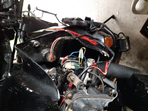

Re: Amélioration de Maud (T@99)
Hello,
J'ai fini de remonter la belle. Elle roule bien. Ca fait plaisir.
Plus de sensation de louvoiment vertical. Merci les roulements.
Pour l'embrayage tout va bien, même si j'ai un peu chipoter avec les réglages de levier. C'est le métier qui rentre
par contre, j'ai un souci avec
lle cclignotant avant. il ne cclignote qu'éteind. C'est ballot. Je l'ai démonté et tout le socquet est oxydé. A nettoyer.
Je vous tiens au courant.
super
pour le clignotant, tu veux dire :
il s'allume, il s'éteint ,
:lol
Merci Eric.
Finalement pour le clignotant, c'était un fil qui se détachait au culot.
Dès que je sors, je vous fait une photo.

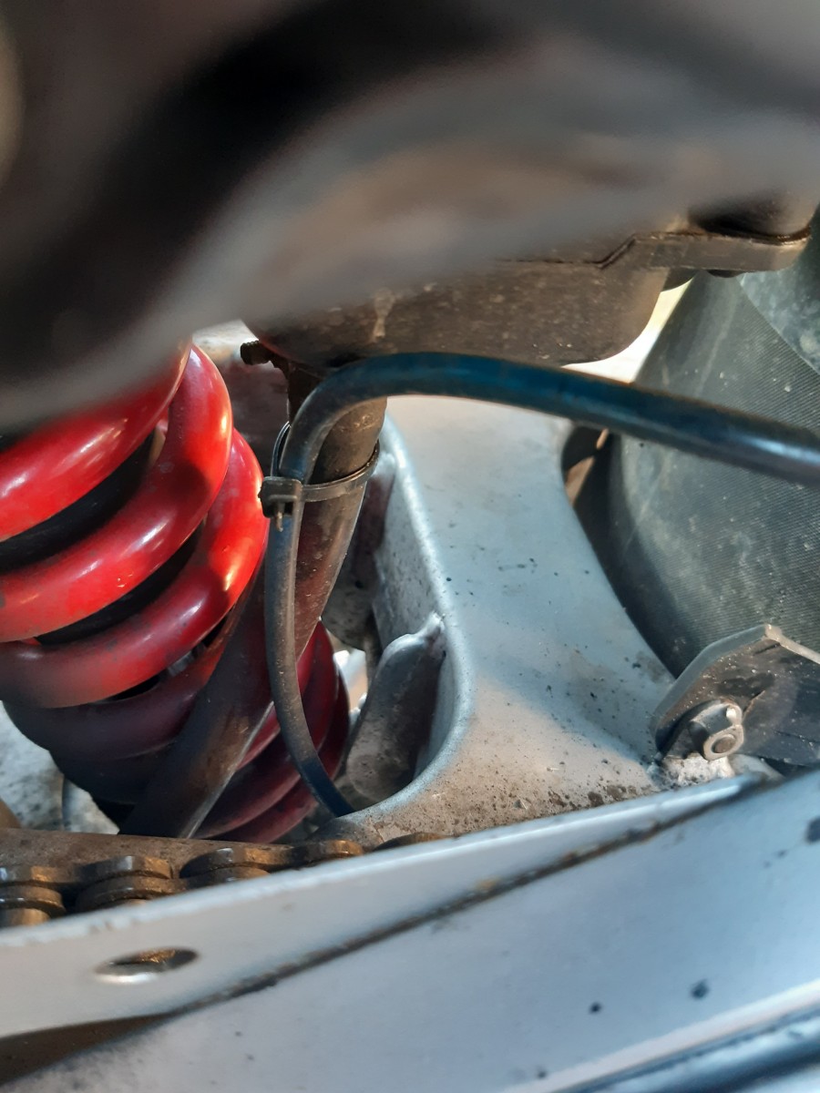

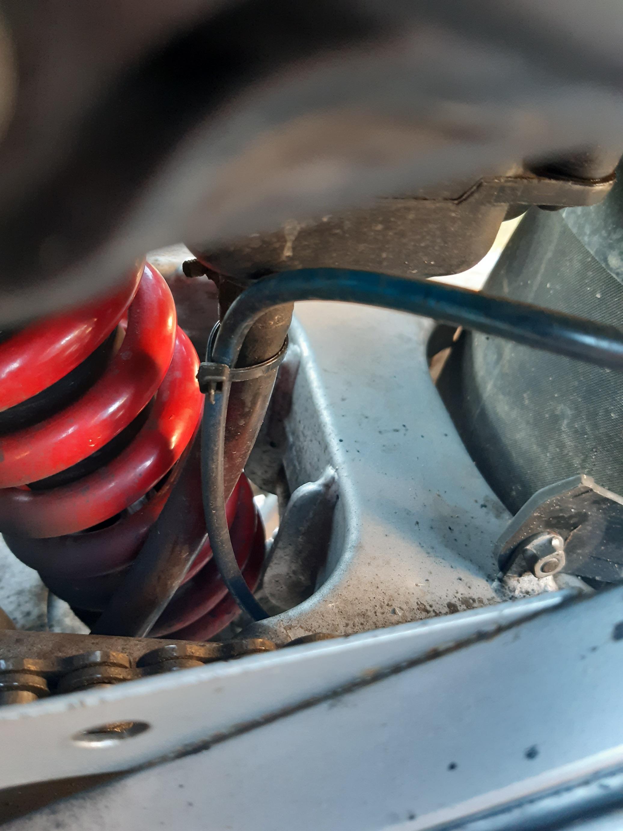

- Messages : 10240
- Has thanked : 144 times
Il ressemble à quoi, tu as fait des photos ?
- Tanwal
- Messages : 681
- Enregistré le : 26 déc. 2018, 09:37
- Localisation : Boussu-Lez-Walcourt; T@98
- Has thanked : 5 times
- Been thanked : 5 times
Je n'y avais pas pensé.
Il ressemble à celui d'origine mais avec un ressort rouge et une molette de réglage. Il est tout pareil à la
sauf la molette qui est à droite pour simplifier le réglage.
Il est livré avec un certificat de fabrication et 2 autocollants.
Je l'ai essayé dans du tout-chemin soft et il ne talonne pas.

- Messages : 10240
Tu as vérifié que le bas du ressort (coupelle qui maintient la dernière spire) ne vient pas en contact du basculeur quand la moto est complètement levée.
Ca arrive sur certains modèles et en fonction du basculeur.

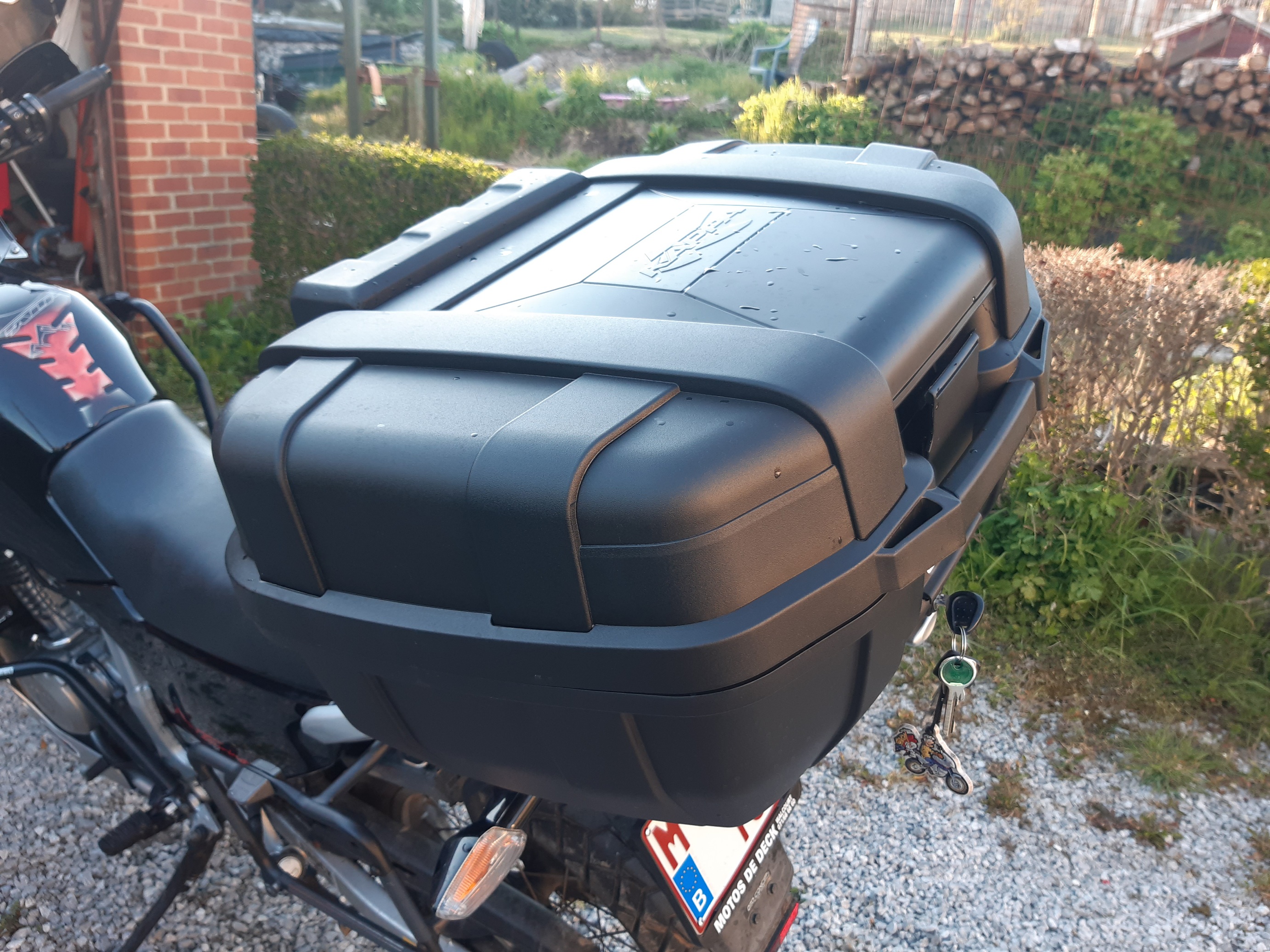

Petite
pour illustrer ma réponse @marcopolo
Et petit plaisir pour compléter mes valises latérales et faire rentrer mon cax.

- Messages : 10240
Merci Tanguy, mais je vois juste un ressort rouge comme les Honda 1ère génération
Quant au top case, quelle est la marque/référence ...
"Faut te tirer les vers du nez" toi
L'amortisseur, c'est le fameux m-shock de shock factory.
La valise c'est la kgr 52 N de Kappa. Mon topcase de 47l était trop rond et ne permettait pas de rentrer mon nouveau casque Klim. J'attends de le tester sur une longue durée pour faire un retour.
Désolé pour le manque de détails mais je n'aime pas faire de longue phrase et je préfère qu'on me tire les vers du nez
Et oui ça existe chez nous aussi.
Bon je vais faire ma commande de textile avant qu'il ne soit trop tard.

- Messages : 10240
Oui j'aimerais bien un retour.
En attendant tu pourrais mettre des photos pour voir l’intérieur avec ton casque dedans stp
