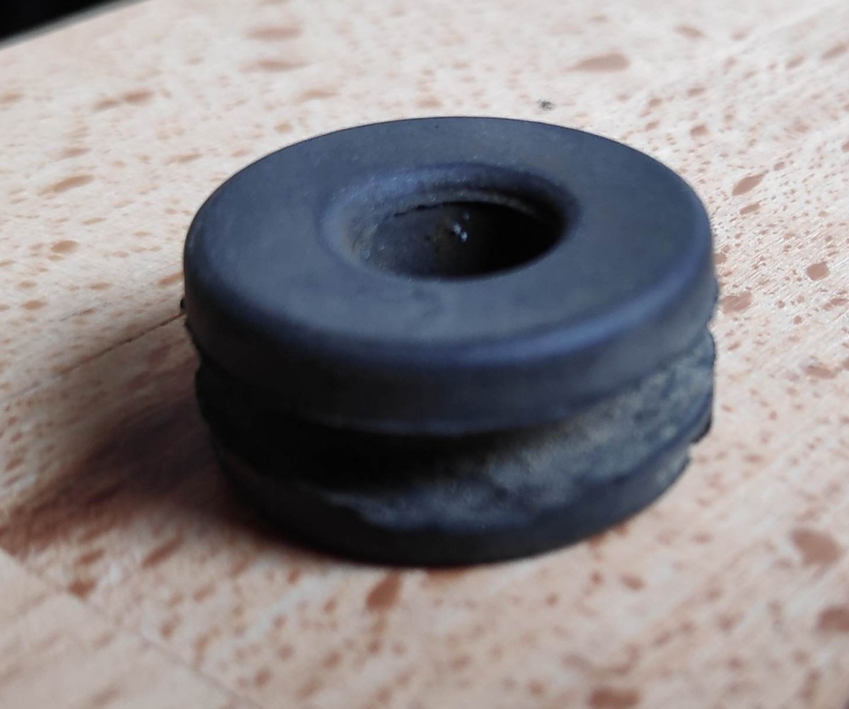

Je suis toujours aux prises avec mes éléments de carénage. J’ai commandé les caoutchoucs où viennent se positionner les pions de fixation des carénages. Ils se trouvent encore chez Honda au prix de 56€ l’ensemble. Par contre ceux que je n’arrive pas à trouver ce sont les deux caoutchoucs qui ressemblent à des passe-fils et sont la fixation basse des carénages sous réservoir. Comme je l’ai déjà dit les équerres ainsi que ces deux caoutchoucs étaient absents lorsque j’ai acheté la moto.
Je suis en relation avec un fabricant et si quelqu’un pouvait me donner les dimensions exactes d’origine ça m’aiderait beaucoup. Si quelqu’un sait où s’en procurer ça serait encore mieux.
Merci d’avance ✌️

Tu as mal lu Djero, les caoutchoucs dont tu parles sont les ovalisés qui sont sur le cadre. Ceux que je recherche sont les deux sur la partie inférieure du carénage sous réservoir. Je ferai une photo en rentrant, ça vous parlera peut-être un peu plus 😉

Oui celui du bas qui s'enquille sur la barre transversale.
Perso, j'ai mis des passe-fils électrique.
Je n'ai pas les dimensions sous la main, il faudrait que je démonte, quelqu'un a surement un flanc démonté avec ce caoutchouc ?

Merci Marcopolo, c’est bien de ces deux là dont je parle. Ils n’existent plus chez Honda et je cherche sur internet mais sans succès. Donc si quelqu’un sait où en trouver ça serait Top. Si y a pas et si un de vous peut me donner les dimensions exactes d’origine j’essaierai d’en faire fabriquer une série.

La référence donné au dessus est un truc bien rond...
Faudrait que @pifouit nous donne la référence de sa pièce... https://www.bike-parts.fr/honda-moto/60 ... 00/2/12311
Re: [Carénage]
C'est la numéro 1 et elle est ronde.
Un passe-fil du bon diamètre en dépannage.

C'est bien la référence que Gafus a donnée: 61301 MAW 760 :ouioui
Les bords sont effectivement un peu arrondis.
Dimensions prises sur ma 88:
Diamètre extérieur : 20 mm
Diamètre extérieur de la gorge: 14 mm
Diamètre intérieur de la gorge : 8mm
Epaisseur hors tout: 9mm
Hauteur de chacune des deux collerettes : 3mm
Hauteur de la gorge: 3mm
