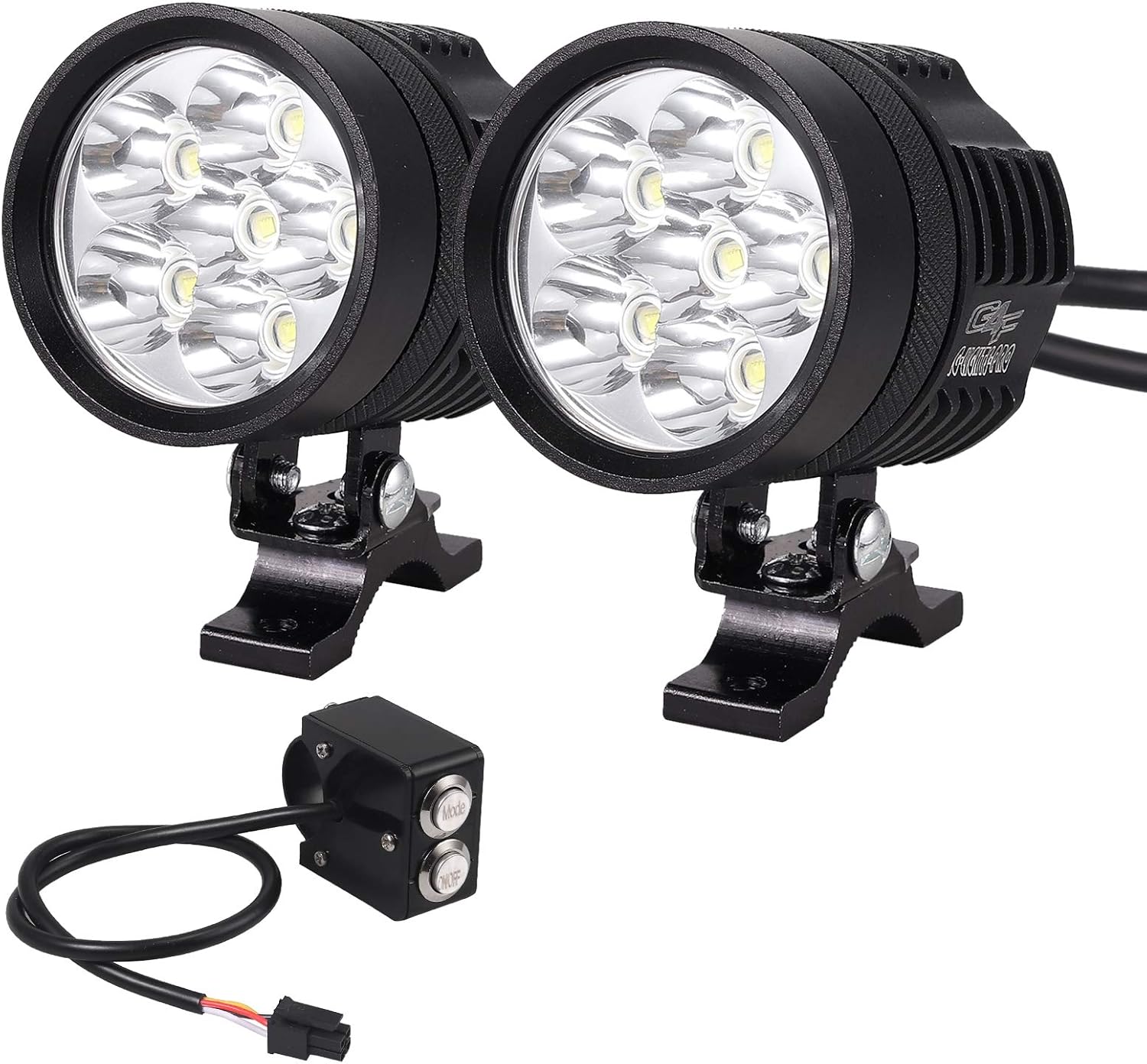

Retour sur feux additionnels
Les bords de Loire étants souvents brumeux, je trouvais l'éclairage de mon @T un peu limite. Il me fallait quelque chose pour éviter lièvres, sangliers et ragondins qui pullulent dans le coin.
Ca me trottait dans la tête depuis longtemps, et j'ai donc craqué pour des AB additionnels vendus par les chinois.
J'en ai profité pour refaire mon faisceau électrique proprement, ajouter un relais afin d'avoir un bon "+ après contact" dans la TdF, bref, mettre les choses au propres.
Le Drakkar ne voulant pas réitérer les erreurs de ces ancêtres, dont nombres se sont échoués sur des cotes peu hospitalières à cause d'un éclairage insuffisant...
J'ai lu quelque posts, vu que certains se plaignaient des 10 ou 20 W comme étant trop faibles. Dans mon excéssivité habituelle, j'ai donc opté pour une chinoiserie de 2*36W.
https://www.amazon.fr/gp/product/B07S8V ... UTF8&psc=1
Et bien ça marche fort...trop fort sans doute, On y voit comme en plein jour, la lumière est très blanche, je n'arrive plus à voir (sérieusement ) de différence avec ou sans les pleins phares quand ils sont en service. Mon voltmètre, quoique peu fiable ne dépasse plus les 11,5 v en roulant.
Bref, sans doute un peu trop pêchus ceux là, il aurait sans doute mieux valu rester sur des 20W, surtout que le bouton pour les couper, étant peu pratique, je dois aveugler régulièrement les BàR que je croise.
Un petit merci à Zedab en passant qui m'a donné des infos sur son cablage.
Si j'ai pas trop la flemme, je prendrais une ou deux photos de ce que ça donne prochainement...

Ah oui en effet, ça doit cracher sévèrement, moi jai des 2x 10 W et je trouve ça déjà très correct, mais j'ai aussi remplacé le phare d'origine par un led qui permet à lui seul un gros gain.
Effectivement les 20W sont probablement le meilleur compromis.
Ça doit être énorme non? Tu nous ferais pas une photo pour voir ce que ça donne sur la moto ?

Petite réflexion perso qui ne vaut peut être pas grand chose: Pour moi monter des AB ne sert pas à grand chose pour piloter sauf si tu habites en montage avec des virolos à tire larigot et des virages aveugles, bon effectivement tu vois un peu mieux les bas cotés, ça rassure, et on a moins l'impression de rouler dans un tunnel, mais ça va pas bien loin, sur route dégagé et grande visibilité (ma mince expérience des bords de Loire) difficile d'anticiper si tu as un vrai obstacle (nid de poule, anaconda de Loire, ivrogne, gendarme couché, vieux viking moisi, branche, brique, parpaing, bastaing, chien écrasé, un carter moteur de Ducati, un haut savoyard vautré en CRF, un isérois qui herche sa clavicule, un Dab confit à la Carolla qui vient de passer sur une feuille morte, un mec de Rethel qui avait décider de rouler sans les assistances de sa KTM, ...) : Perso je préfère monter des feux longue portée.
Si tu as sanglier ou un chevreuil sur le bas coté qui s’apprête à te foncer dessus, il est déjà trop tard quand tu le vois dans le faisceau des AB.
Petite astuce aussi pour savoir si ton feu chinois va éclairer plus ou moins fort, regarde les nombre de lumens, pas forcément la puissance électrique. Tu divises par deux si tu achètes une paire, il faut ramener à une valeur par projecteur pour comparer.
A voir si le voltmètre est bien étalonné, et comparer avec un vrai bon multimètre
Et à 5000 tours , phares d'origine allumés (sans autre accessoire) il dit quoi ton voltmètre?

Ceux-là, Patron : https://www.amazon.fr/gp/product/B0714K ... UTF8&psc=1

Je vous poste des photos dès que possible de ce que ça donne. A 5000 tr avec phare d'origine : 13.5 V, avec plein phare : env. 12.8V et je descend a 11,8V quand je met les AB. Je pense avoir une petite perte de tension au voltmètre de la moto, je l'ai pas encore comparé avec un vrai voltmètre à la batterie.Flan a écrit : ↑08 janv. 2021, 11:27J'ai fusionné avec le topic officiel.![]()
A voir si le voltmètre est bien étalonné, et comparer avec un vrai bon multimètre![]()
Concernant les sangliers, je suis méfiant et il m'est déja arrivé de stopper à moins de 30cm d'un cochon suivi de toute sa marmaille (7 en tout) qui sont gentiment passés à sa suite, je l'avais vu juste avant dans le fossé...j'ai eu du bol c'était au petit jour. En ce moment, de nuit avec l'effet tunnel, sans anti brouillard tu n'a aucune chance de les voir à temps...avec anti-brouillard, je dirais que ça te laisse une petite chance de pas te faire surprendre. Ca peut faire la différence.
Pour la capacité de l'éclairage, c'est 3500 Lumens...mais ça me cause pas beaucoup les lumens à moi
P.S: merci d'avoir rangé ce post dans le bon topic, j'avais pas fait gaffe...
EDIT: Voici les photos
La gueule de ma belle avec ses nouveaux yeux...oui je sait, les soufflets de fourches sont dégueulasse
Eclairage plein phare d'origine
Eclairage avec Feux additionnels
Comment les autres me voient...Je vais encore les baisser, c'est bien trop haut...
