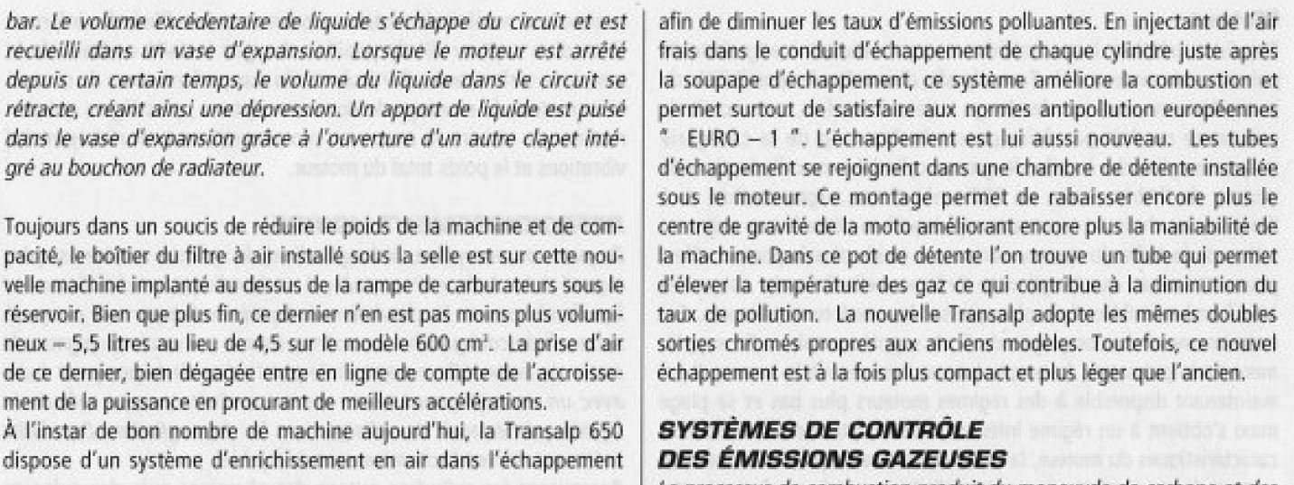

Oui c'est normal sur les 650, le tuyau de dépression que tu pointes du doigt, c'est le n°13
Re: [réglage synchro des carbus]
Ah c'est un truc "antipollution" qui injecte de l'air dans l'échappement !!
Je pense que tu peux débrancher cette durite le temps de faire les réglages.

C'est un sacré bazar sous la boîte à air !!!
Il y a une tonne de durites d'air dont je ne comprends pas pourquoi elle vont dans le cylindre ou le carbu alors qu'il y a déjà l'entrée normal.
Comparé à la mécanique facile de mon ancienne BMW r65, je suis pommé lol
- Messages : 10240
- Has thanked : 144 times
Il n'y a rien de compliqué à ses tuyaux, sauf le fonctionnement (encore un truc antipollution).
Sur la moto de Lna j'avais pas assisté au démontage de ses tuyaux, et au remontage, j'ai eu qq instants de doute
Mais en fait on ne pas pas se tromper, tout tombe bien à sa place sans effort.
