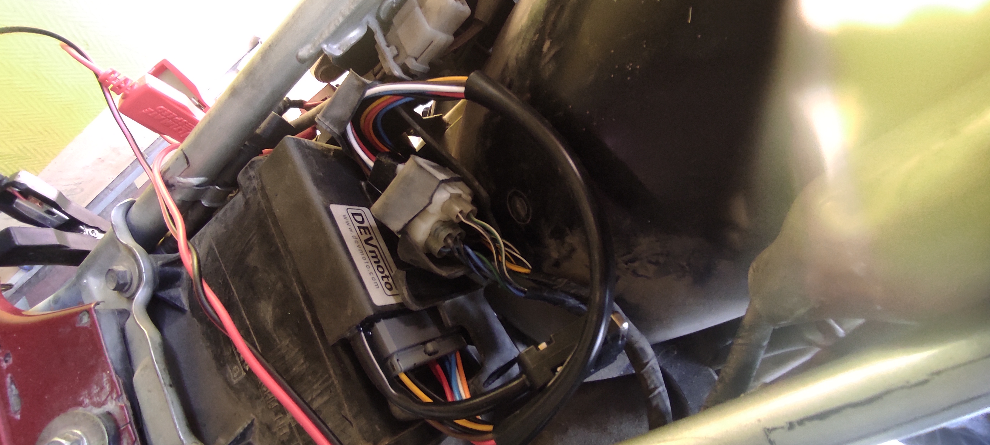

Salut la compagnie,
Mon CDI Ignitech Devmoto reçu, et monté sur la Rainette, le montage effectivement c'est du plug & play. Juste les prises à rebrancher dessus après suppression des deux CDI de base. Fixation faite avec double face mousse, quelques rilsans et hop c'est bon.
J'ai fais 100 bornes pour essayer, pour voir si il y a une différence. Oui il y en à une voir même plusieurs : Le ralenti est plus stable, dés le démarrage c'est visible sur le compte tours. Les premiers tours de roues sont sans à-coups, même sans starter et moteur pas encore à température, plus de hoquets. Les relances en bas des tours sur un filet de gaz se font moelleuses, au delà des 4500 trs il me paraît aussi que l'accélération est plus franche. En gros en exagérant j'ai une impression d'avoir une injection à la place des carbus, ma passagère me dit moins sentir les passages de rapports.
Bref c'est une bonne chose, il est content le Myrly

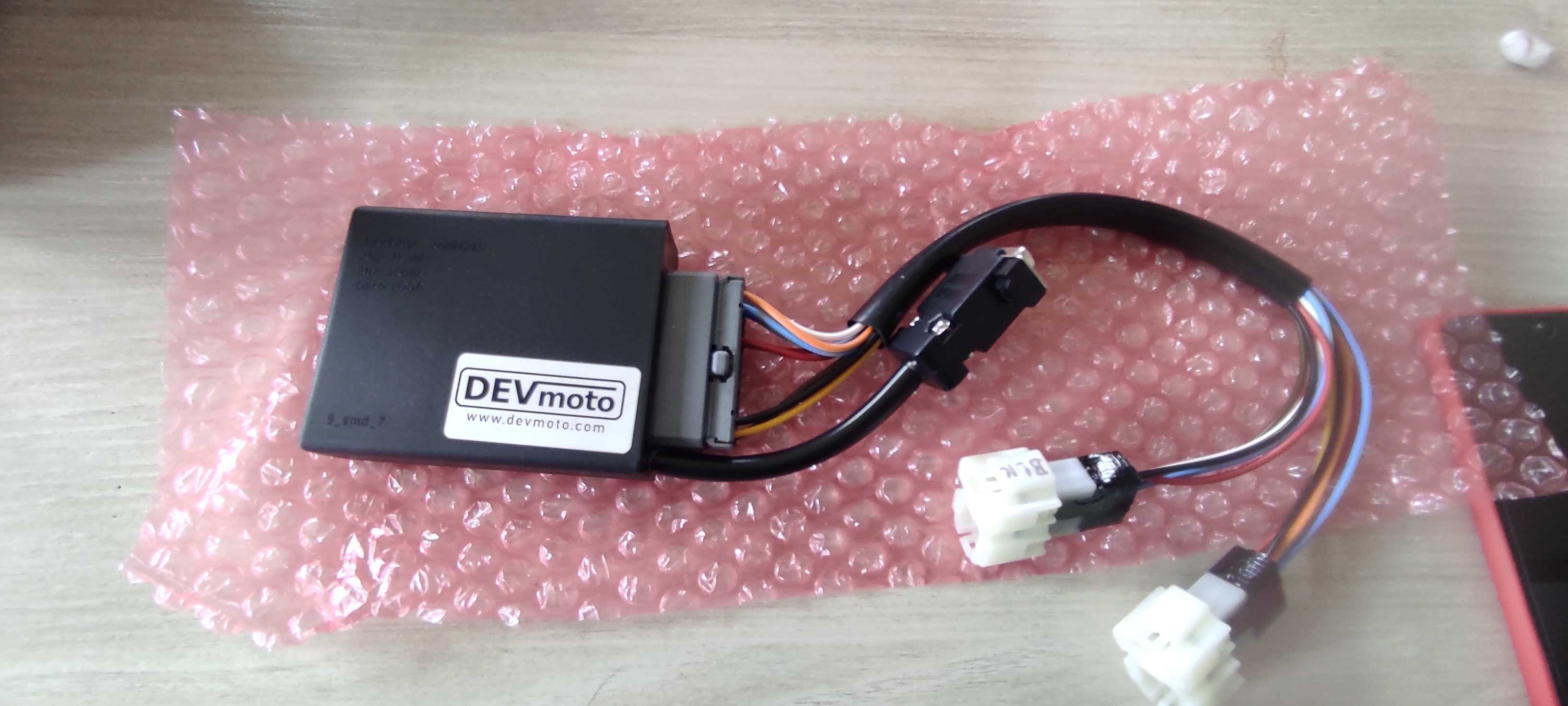

Boitier reçu
et monté
nickel.
Démarrage impecc. Compte tours de retour..
Pour l essai sur route je vais attendre un peu ..

super.Tu verras tu seras content. Moi,j'avais dû baisser le ralenti,signe d'une meilleure combustion. Cela fait 3 ans maintenant,aucune difficulté
