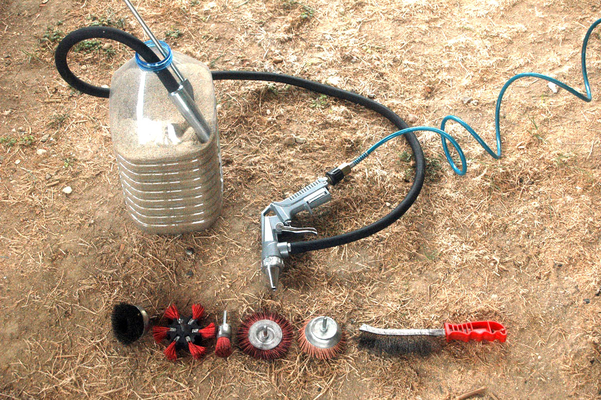

C'était ça, en fait : http://www.ebay.fr/itm/400807621695
Ca remplace avantageusement les brosses là où elles ne vont pas. Et pour les broches et la connectique c'est L’HALLU comment que ça marche trop bien.
Allez une dernière :
M'enfin quand-même, pour virer les peintures ou pour les grandes surfaces commodes d'accès, je garde les brosses.
C'est con y'en a ni chez lidle ni chez aldi, sinon j'aurais pu le fourrer dans l'autre topic.
Re: Et la citrouille devint carrosse... [le jeu du lundi]
Et tu sables à quoi ? sable spécifique, bicarbonate ?
- Mémé
- Messages : 3210
C'est du sable spécifique qui vient de là :
Le moins cher que j'ai pu trouver...
Je me sers d'une autre grosse bouteille d'eau (vide hein) comme caisse de sablage, je récupère presque tout par le goulot directement dans un seau, et c'est reparti pour un tour.
Vais me faire une boite plus grosse avec un meuble d'angle de cuisine. Faut juste quatre pieds, et remplacer la porte par une plaque en plexi. J'ai les pieds, l'ai le plexi, mais ce que j'ai surtout c'est la flemme...
au bicarbonate ca marche pas mal ^^
j'ai reçu mes prochains paquets de 10kg en prévision de la t@ d'anais
Attention au bicarbonate Poulpito. Il est alcalin et peut être agressif (la preuve, ça blanchit les dents !).
Pas de milieu humide et à éviter sur tout ce qui est brasure à l'étain (genre connecteurs avec cosses brasées).
A éviter aussi sur l'aluminium. Ca marche bien mais ça l'attaque et ça bouffe l'anodisation si c'est humide.
Sinon, après le "sablage", gros, gros rinçage à l'eau claire pendant un bon moment.

J'essaierai pas de me passer un coup de sableuse sur les dentsRolibulle a écrit :Attention au bicarbonate Poulpito. Il est alcalin et peut être agressif (la preuve, ça blanchit les dents !).

Le bicarbonate est bien pour les carbus. Un bon rinçage et plus rien, alors qu'un grain de sable coincé dans un petit trou...

Faut que j'essaie au sucre en poudre, pour voir.
Normalement ça devrait être assez doux même pour les chromes.
Et les grains devraient éclater sur l'impact en dégageant la crasse encore plus vite, comme la soude, alors que le bête sable fait juste POC et me rebondit dans le nez.
D'ailleurs ça me fait penser, si j'avais le blé j'essaierais aussi à la blanche de colombie tiens.

'Tain mince c'est pas impossible.
C'est vrai que ça chauffe un peu.
Heureusement que t'es là, j'ai pas encore essayé mais j'étais parti pour tout caraméliser.
Du coup on va juste commencer par un tout petit test sur un objet complètement pas important du tout.

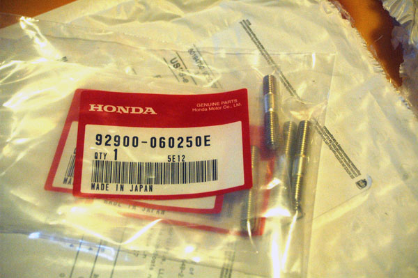

Voilà, trouvé à 0,66 € pièce chez Partzilla.Mémé a écrit :Allez, maintenant le jeu des anomalies :
Ca plus le disque et l'entraîneur de compteur de la désosse de franck67530, avec aussi ma caisse de pièces qui contient les chaînes de distributions neuves et les joints de carter, le levier d'embrayage, voltmètre, pendule, thermomètre, rétroviseurs, ressorts de fourche progressifs, amorto rabaissé, nouveau TCI sans HISS nouvelles bobines nouveau capteurs d'allumage et nouvelle bague à doigts qui va avec, cales pour le jeu aux soupapes, agrafeuse qui marche gros skaï noir et mousse pour tenter une selle confort perso, poste à souder pour ravoir le silencieux, peinture orange, noire, et argent, fluides en tout genre, top case gigantesque qui vient du garage à TiTi, ex-tapis de réservoir de Kafrine, nouvelle plaque d'immat et batterie.
Ca y est j'ai TOUT ! ce qu'il faut pour que la citrouille redevienne carrosse !
