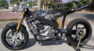

Oui Zantafio, les Amerloks poussent loin, mais avec des valeurs d'arbre comme celles-là,
ils ont aussi probablement des pistons Wiseco et des soupapes titane.
Un pot libre et une boite à air sans couvercle.
On trouve même des hawk avec circuit Nitro !
Ils ne font pas dans la demi mesure ces gars là !

Manodibingo a écrit :Oui Zantafio, les Amerloks poussent loin, mais avec des valeurs d'arbre comme celles-là,
On trouve même des hawk avec circuit Nitro !![]()
clair .. t'as zieuté les sites US .. ?? les AAC sur roulements, des bielles Carillo, des pistons JE RACING forgés, des carbus KEIHIN FCR .. rein que là, y a le prix d'une transalp (récente) en état de marche chez nous .
