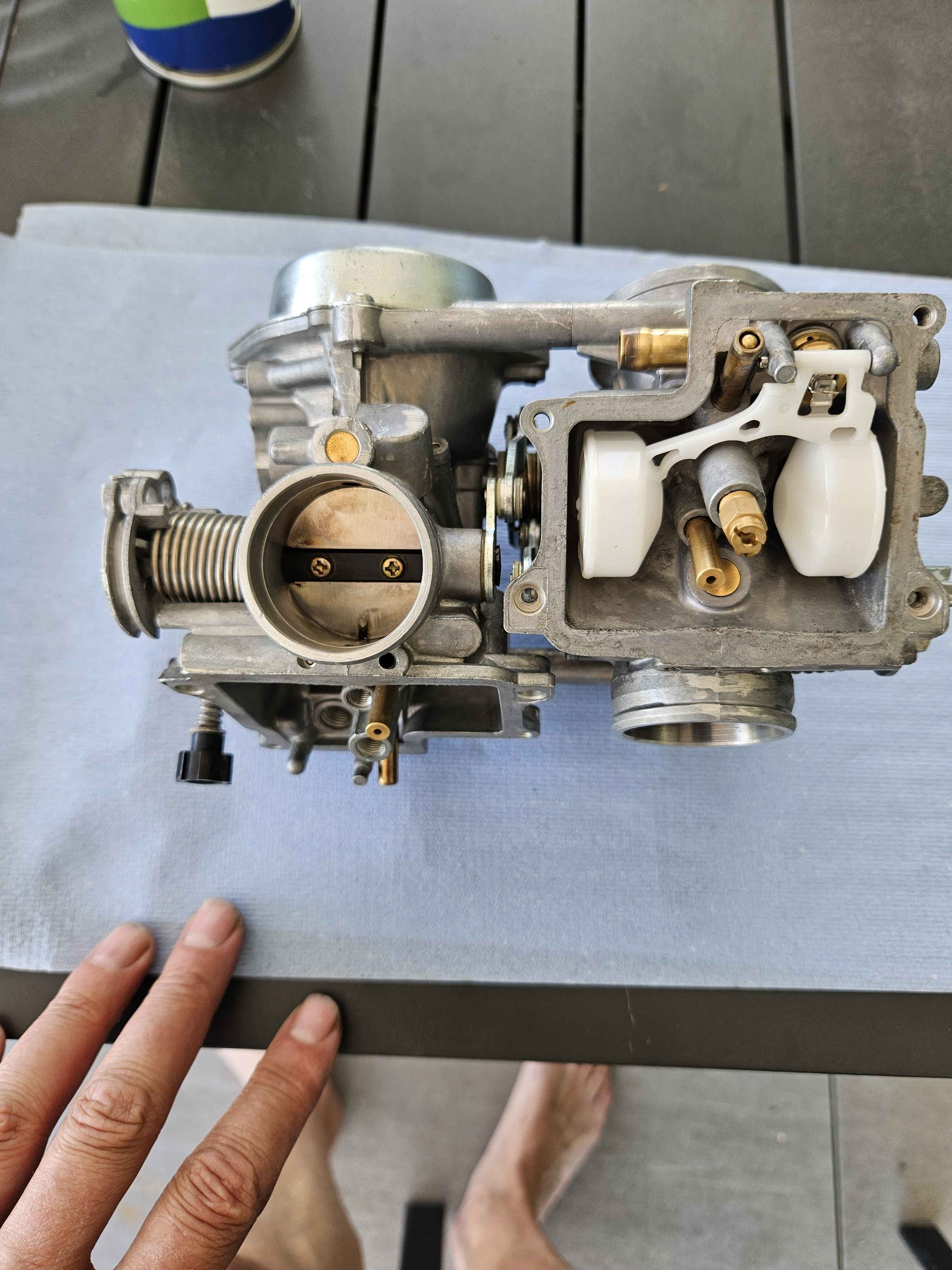

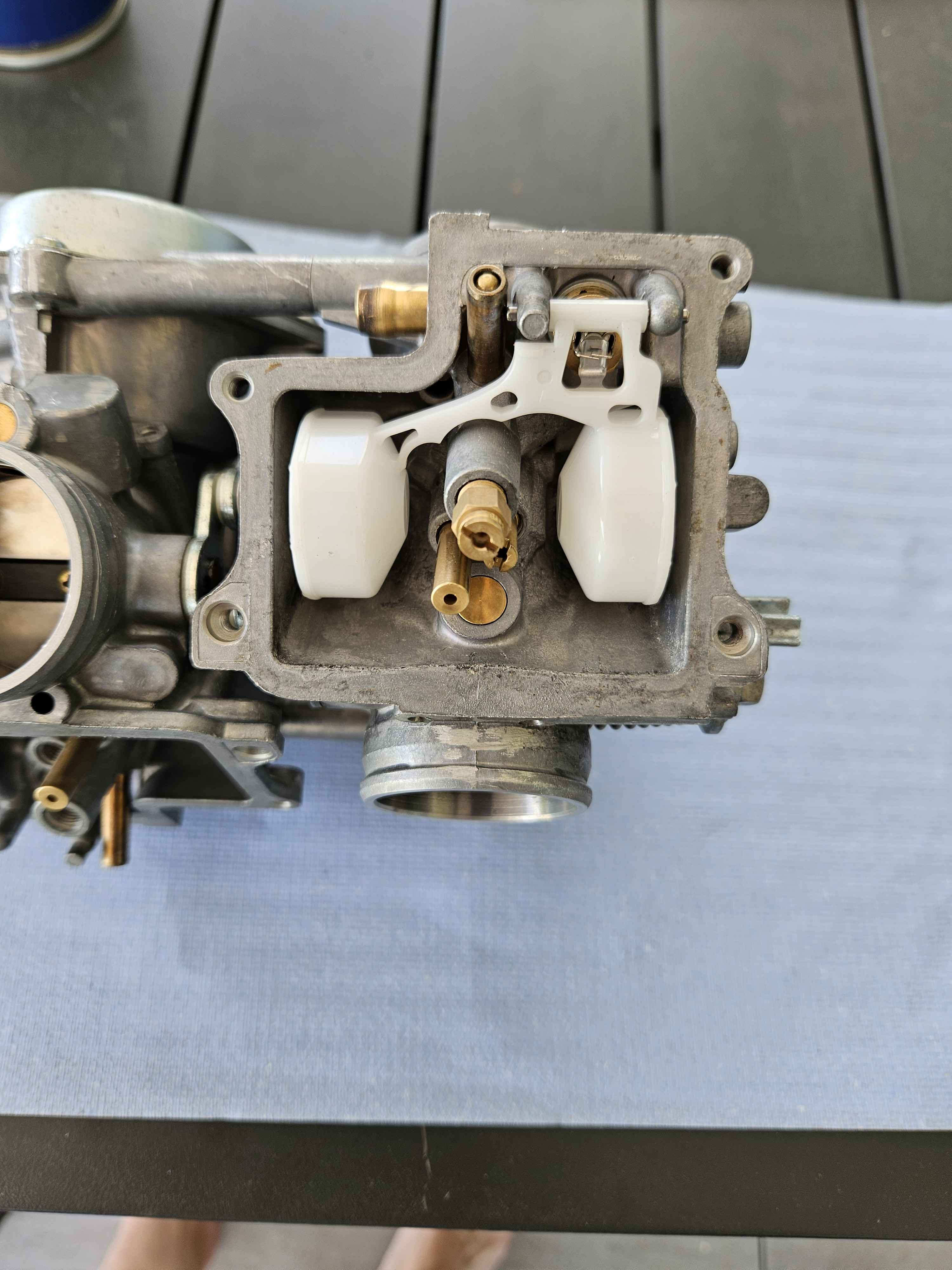

Retour à nos cannetons, :oldie
Le(s) carburateur(s) de dame Daisy est tout propre, et n'attend plus que son installation.
Ses orifices me donnes déjà des sueurs :oops:
Encore merci à @marcopolo pour les petites indications,
J'ai déjà repéré un poste de @stefter pour les freins.
C'est le prochain petit travail à réaliser.

levoleurdepoules
Messages : 4716
@MikaLauda as tu pensé a nettoyer les oblongs ?
MikaLauda
Messages : 327
Localisation : Suisse
Département : CH - Suisse
Has thanked : 164 times
Message par MikaLauda »
levoleurdepoules a écrit : ↑
01 juin 2026, 17:01
:shock: Ho punaise.
Je re démonte, je connais le truc maintenant.
Je les ai pris en main, admiré, ils me semblait pas dégeux.
Je vais les nettoyer. Merci :-)

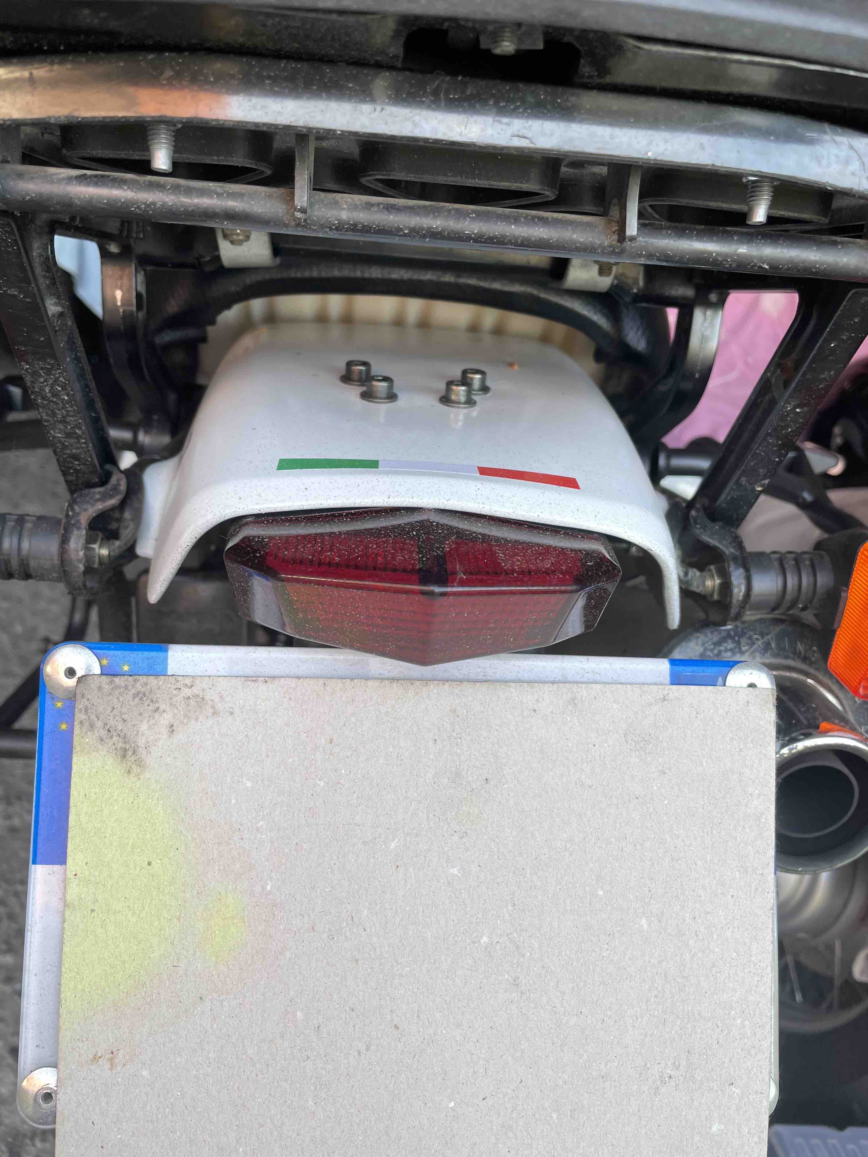

Bon Mika , j'essaye de t'envoyer les photos en MP
Comme je suis un vrai chef en ordi :ouioui :ouioui :pasfou :pasfou
Je vais le faire ici , désolé de pourrir un peu ton post :pasmafote :pasmafote
Voilà les tofs
\o/ \o/
MikaLauda
Messages : 327
Nikel merci @the spirit
C'est parfait, je vais étudier tout cela 😉
Il est magnifique ce cul

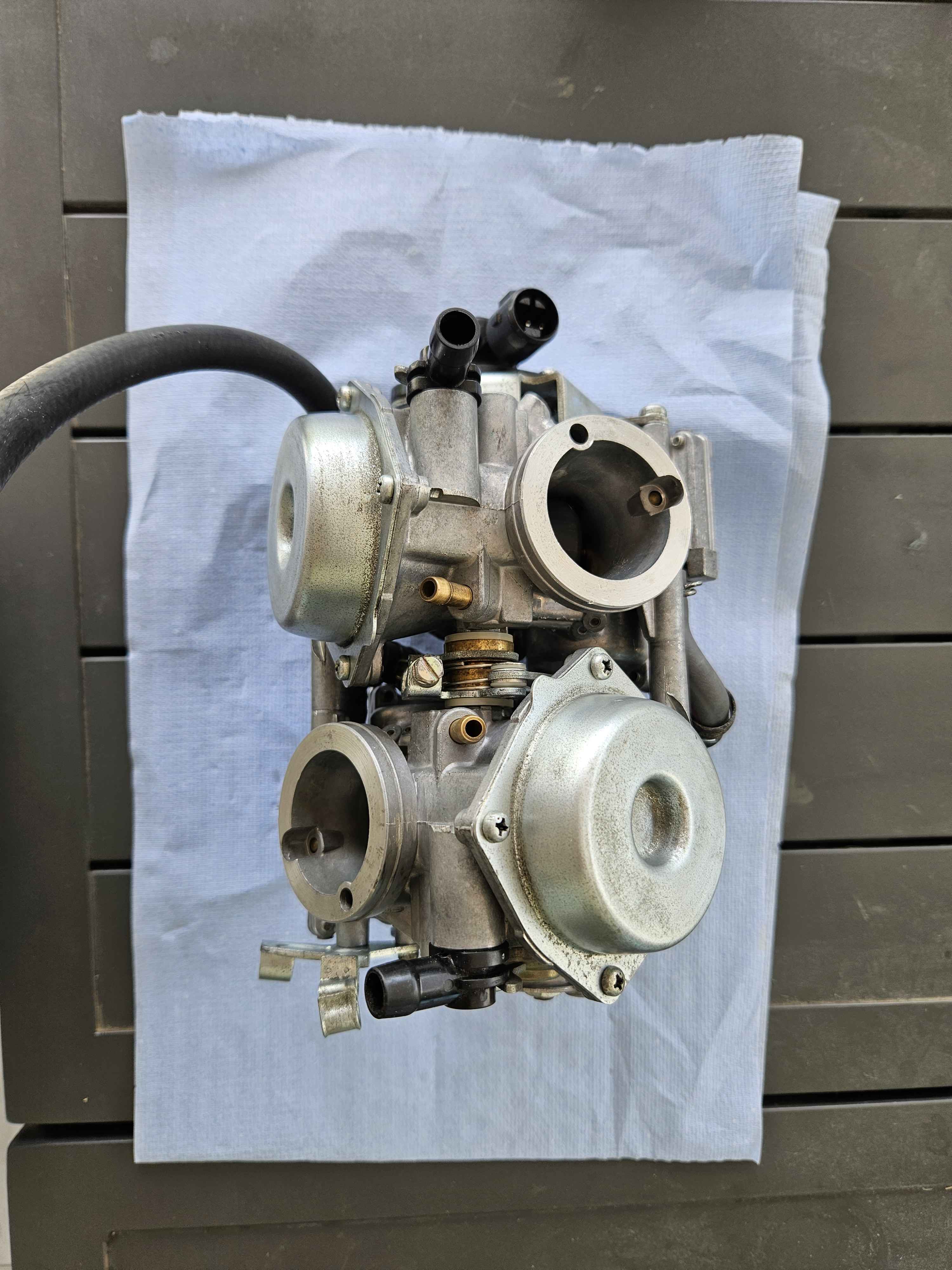

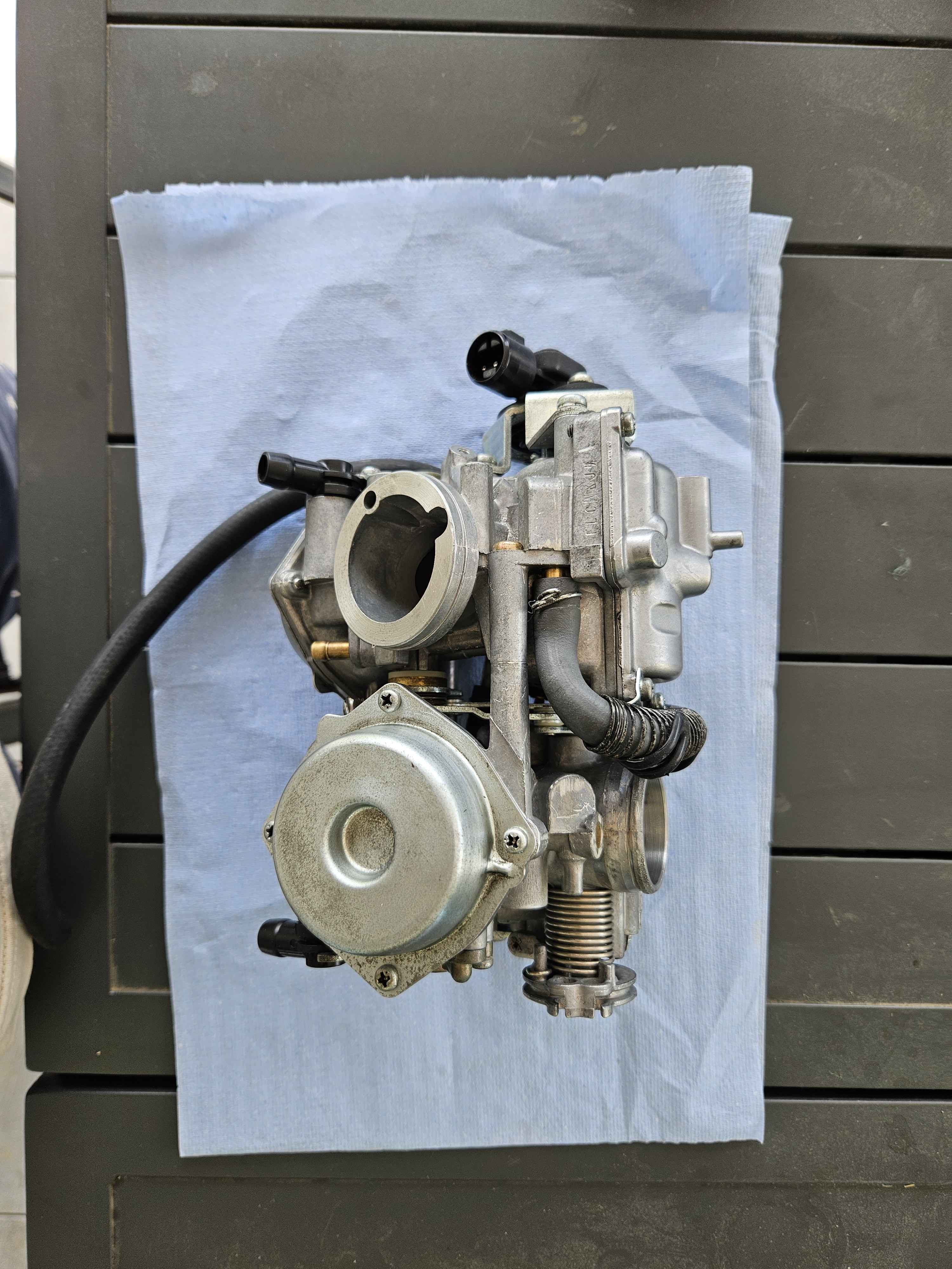

Il y a quelques petites erreurs apparentes, rien de grave :
la durite d'essence la plus courte a été inversée, le collier large doit se situer sur le té de raccord des 3 durites (flèches rouge et verte en haut à droite sur la photo ci-dessous).
Le passage de la durite "inter-carbu" n'est pas optimale, il faut que les 2 colliers de maintien soient repliés de telle sorte que l'on ne voit plus les 2 vis cruciforme de chacune des cuves, ainsi la durite se trouve bien au centre des cuves (flèches oranges ci-dessous) et ne gênera pas au remontage (sinon interférence avec les pipes caoutchouc et leur collier
Montage origine :
Montage origine :
Merci pour les précisions,
les brides étaient déjà mise ainsi, elles était donc pas juste dès le début :-(
et visiblement il me manque une bride sur le tuyau qui repart :roll:
En même temps que les petits oblong je vais refaire la tuyauterie et Je vais mieux faire passer le tuyau avec les deux collier de maintient.
MERCI pour les conseils et l'image! C'est top.

MikaLauda a écrit : ↑
02 juin 2026, 09:12
La grande durite vers le réservoir n'est plus d'origine (on le voit à sa texture), elle est plus épaisse, donc plus possible de passer le collier je pense.
02 juin 2026, 09:12
En même temps que les petits oblong ...
Tu veux faire quoi aux joints oblongs ?
02 juin 2026, 09:29
02 juin 2026, 09:12
02 juin 2026, 09:12
Il est possible qu'il aie déjà bricoler la dessus.
Probablement pas d'incidence si il est un poil plus gros, il tenait bien dans ses deux logements.
C'est effectivement la cause du collier manquant.
l'oblong, je ne les ais pas nettoyé quand je les ais démonté. @levoleurdepoules ma demandé si je les avait nettoyé.
Je ne les ais pas nettoyés, mais uniquement contrôlé (Ils était en bon état)
Alors j'avais l'intention de les brosser un petit coup en même temps que je prends mon bain annuel.
02 juin 2026, 10:28
Il te fait marcher LVDP :wink:
Ce joint oblong est toujours bon et ne vieillit pas. Par contre tu trouveras un tout petit trou à cet endroit qu'il faut souffler suite au passage aux ultrasons.
Et au centre de la pompe de reprise, tu vas trouver un piston qui s'enfonce avec la pression de la membrane, juste vérifier qu'il est bien fonctionnel pour chaque pompe de reprise. Un petit coup de dégrippant ne peut pas faire de mal, si tu ne remets pas de suite en action les carbus.
Modifié en dernier par marcopolo le 02 juin 2026, 18:01, modifié 1 fois.
