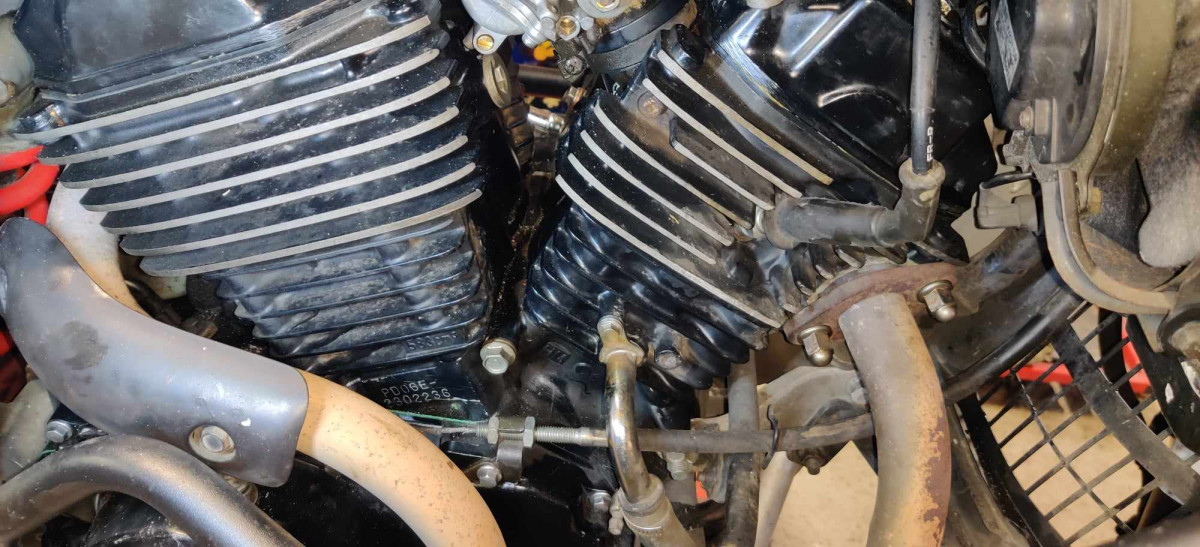

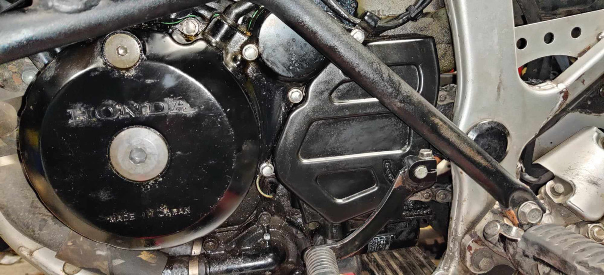

L'échappement est reposé, les serrages vérifiés, le conduit d'air est remis en place,les durites sont rebranchées
On passe de l'autre coté

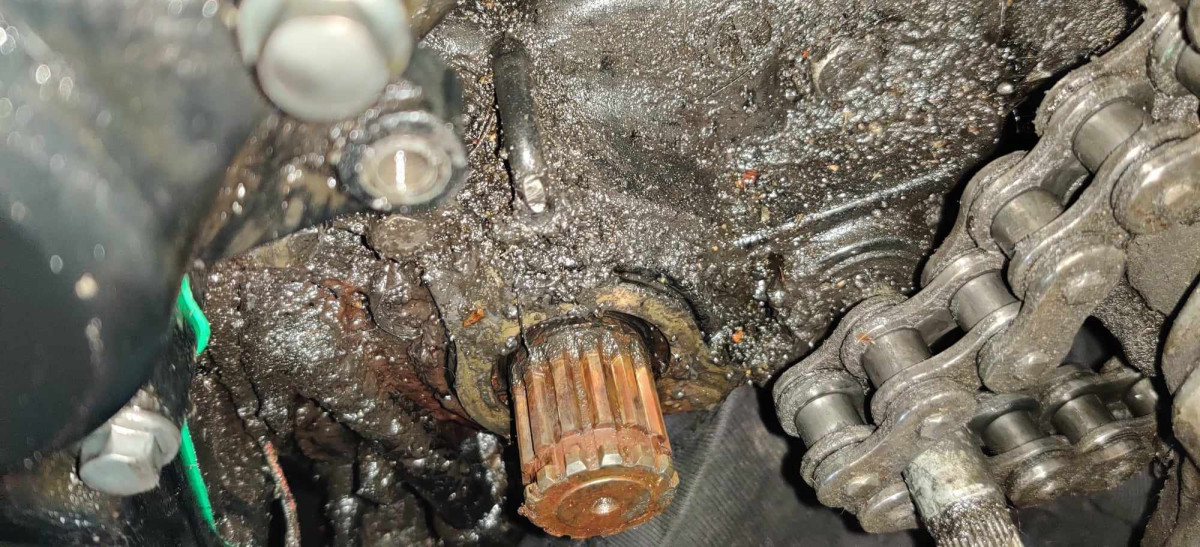

Il faut libérer la chaine afin d'enlever le pignon de sotie de boite
Le pignon est viré,c'est beurk. @Transalpine ton arbre n'est pas mal du tout!

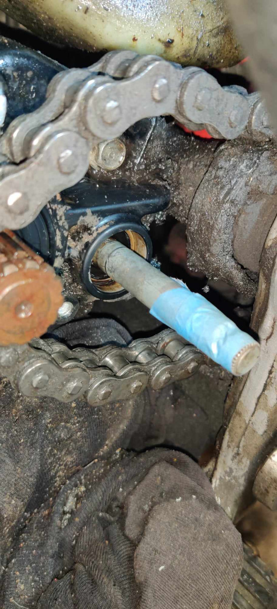

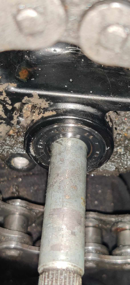

Bon,si je veux remplacer le joint d'arbre de sortie de boite et celui du selecteur,faut nettoyer
C'est déjà un peu mieux,on voit la plaque
Sans la plaque
Le nouveau joint en place, j'ai pas de photos entre deux
On passe au joint de l'axe de sélecteur
Le joint est viré
Pour éviter de blesser le nouveau joint,je pose sur l'arbre et l'axe un peu de collant de camouflage sur la partie crantée
Joint en place
Sans la plaque
Le joint est viré
Joint en place

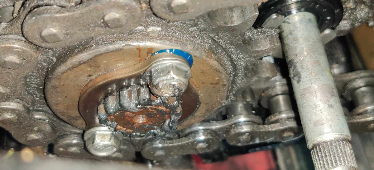

La plaque de protection des joints est reposée,un peu de graisse sur l'arbre de sortie de boite
Le pignon a repris sa place sans oublier un peu de frein filet sur les vis de la plaquette
Le cache est remis,le selecteur aussi
Demain tension de chaine et démarrage de la belle
Et si il fait beau passage au karcher
