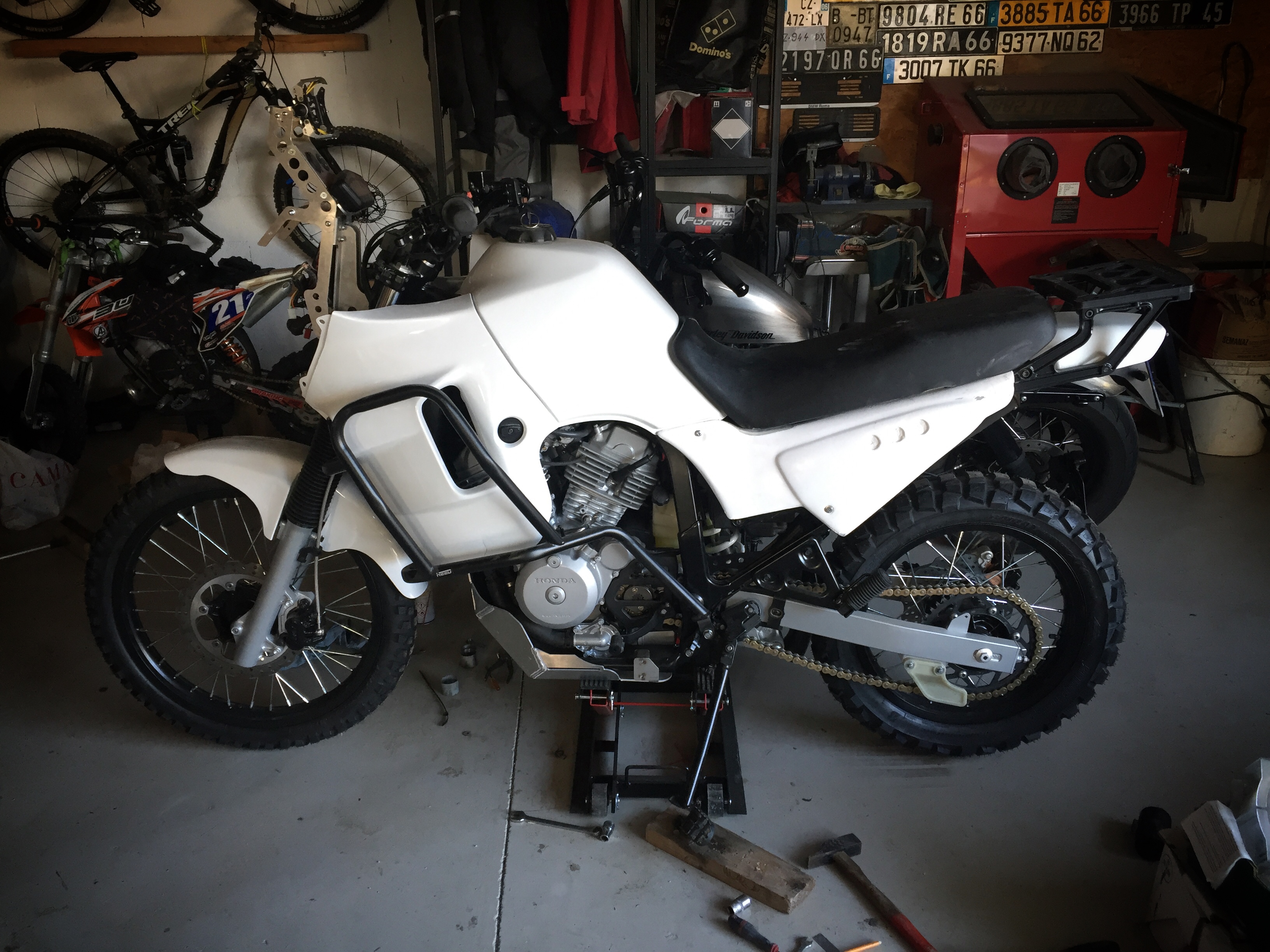

Bon alors hier matin, j’ai redémarré la bête ! Sans la moindre difficulté en quelques secondes comme si elle avait démarré la veille ! 😱😱😱
Du coup ensuite l’après-midi, je lui ai fait voir la lumière du jour... 😍😍😍

Superbe j'adore :love
Je vois enfin le fameux sabot en situation :wink:

Ça commence à sentir bon.
Pour le sabot, j’en sais rien, je suis partagé. Je dois recevoir celui du polonais pour un amis à moi. Je verrais lequel je préfère.
Me faut bosser sur les flancs et tdf rallye maintenant puis résoudre le problème de collecteur.... ensuite la deco et quelques finitions mais j’aime bcp....

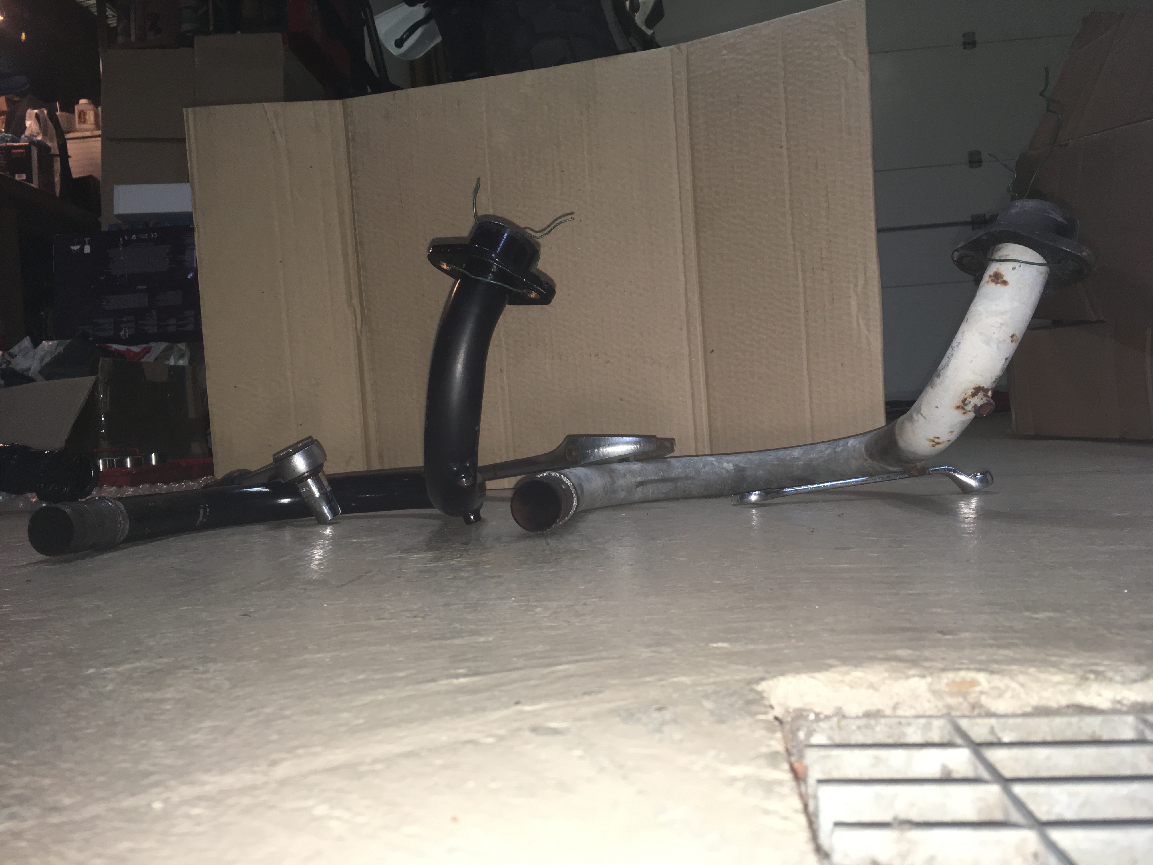

C'est quoi le problème du collecteur inox ?
Le tube arrière est trop court à la sortie de la culasse du coup il passe très près des ailettes, il est pas aligné au tube avant et surtout il vient se plaquer contre une vis du carter. J’en dois voir avec un chaudronnier pour rallonger ça afin de l’aligner et l’écarter d’un carter.
Puis le diamètre de sortie est différent, mon arrow Dakar ne s’y monte pas dessus. Avec la bague alu livrée avec, il rentre pas et sans il flotte....
C'est pas cool ça, c'est quelle provenance ce collecteur ?

Il vient de chez OTR. Non c’est clair, pas cool sur un collecteur neuf à 250 balles ! 🤬🤬🤬
Quand tu leur signales, en gros, tu es une burne, tu ne sais pas le monter....
Bref OTR, je déconseille....

Alors, c'est peut-etre le coup du collecteur cylindre arrière qui ne va pas ! :pasmafote
il y a 2 modèles, j'avais eu le tour en achetant un collecteur d'occase. j'ai fait un post qui en parlait mais je ne retrouve pas.
j'ai quand meme cette photo pour illustrer.
EDIT : j'ai retrouvé le post :-D
viewtopic.php?f=49&t=33245&hilit=mivv
Pourrais tu nous faire des photos siteuplé?
Essaye aussi de faire ça pour qu'on puise mieux cerner le truc viewtopic.php?p=6018#p6018 thx
C’est un collecteur inox. Il n’y a qu’un seul modèle.

Pourtant sur les photos du site, ça a l'air correct
collecteur Inox XL600V Transalp chez off-the-road
Tu devrais leur retourner

Je ça l’est ai déjà contacté, pour eu c’est un mauvais montage.
Un gars sur une groupe fb l’a et ça lui tombe pareil que moi. Je m’y suis repris à plusieurs fois, il manque plusieurs cm à la sortie de la culasse arrière pour que ça tombe bien.
Sans parler du problème de diamètre de sortie pour monter mon arrow.... 🤬🤬🤬

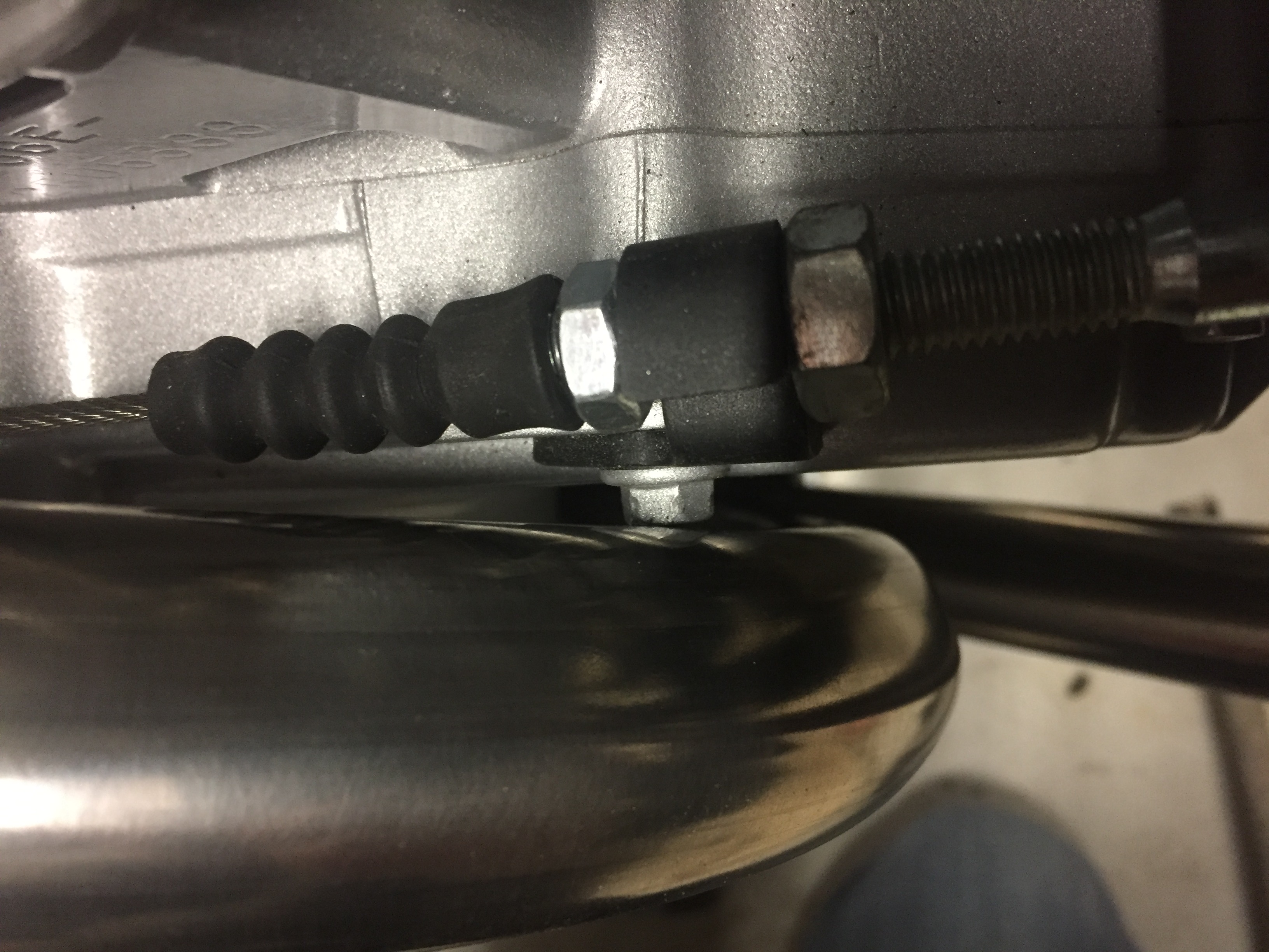

J’ai commencé à travailler sur le flanc sous selle gauche. J’ai pas terminé...
Et présenté les crashbars pour mesurer les entretoises manquantes.
