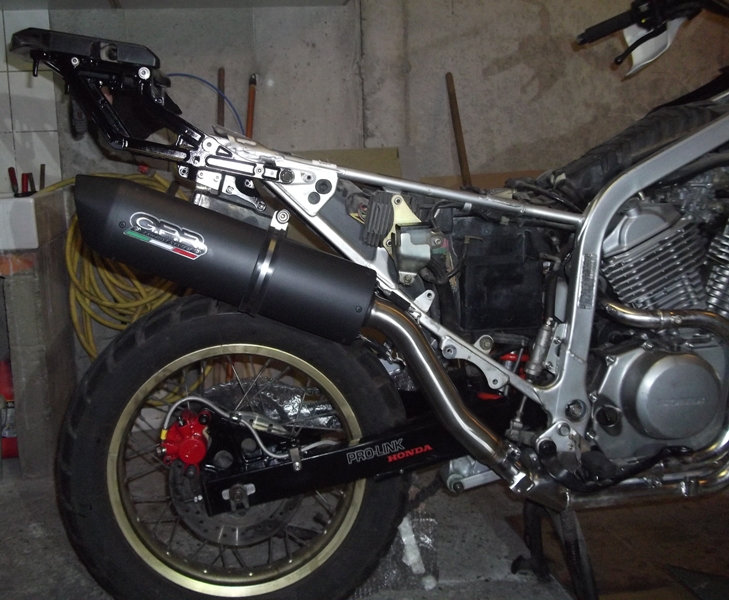

Ce matin, découpage de l'inox pour le sabot....mais travaux interrompus par le facteur qui m'a amené un tit colis..
alors remontage de la roue arrière,de l’étrier de frein, du collecteur et du pot ...(mais j'ai toujours pas les bagues de fixations des durites ..)
là, a ce stade, je me torture l'esprit pour faire une patte de fixation du pot au cadre ..
mais dans quel trou vais je bien pouvoir la mettre ...

De mémoire le mien sur reprend sur la fixation du porte paquet, la patte passe entre le cadre et le porte paquet... j'irai vérifier.

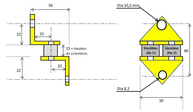

Je réfléchissais à un truc un peu plus élaboré et surtout anti vibrations
un truc du genre comme cela ..: monté sur silentbloc..( voir schéma)
c'est juste le déport latéral qui m'intéresserait de connaitre ( l'espaceur noir chez toi), l'original livré chez moi est bcp plus long

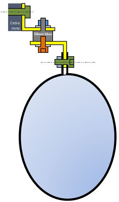

Le programme pour demain : Retour à l'atelier pour...
Faire la patte de fixation du pot (si les silentblocs me sont livrés)
à peu de chose près, voici ce que je voudrais faire comme montage ..
et puis nettoyer un peu cet endroit là.. parait que le PSB arrive bientôt..

Je ne suis pas convaincu par le montage.
Si tu veux mettre un silent bloc, mets en un avec une vis traversante, exemple fixation de sabot.
Parce que si ton caoutchouc durcit avec la chaleur et casse avec les vibrations, ton pot se retrouve sur la route, j'en connais plusieurs à qui c'est arrivé.
Et avec ta sortie en carbone, il sera tout cassé (j'en connais aussi un à qui ...)
Perso, je monte rigide. En cas de grosse chute le collier et la patte plient et puis c'est tout.

La critique constructive est la bienvenue et fait avancer le schimili , schlimili...le schimli.. le truc quoi !!marcopolo a écrit : Désolé pour le trouble occasionné![]()
Bon, suis allé faire un tour sur gogol..
ca résiste à 220°c ..
sur un forum d'ULM, un gars avait des soucis de "fonte" de son silentbloc d'échappement, il a résolu le problème en plaçant son silentbloc derrière la patte ..
http://mistral-ulm.over-blog.com/2014/1 ... ement.html
si ca marche pour un ULM, ça fonctionnera sur un T@
du coup, vais faire pareil ..
- Messages : 10240
- Has thanked : 144 times
Re: Petit relooking de ma PD06
Ok, si tu en veux absolument un, il souffrira beaucoup moins comme ça
Oui ! Un silent-bloc travaille toujours (?) en compression, pas en extension.
