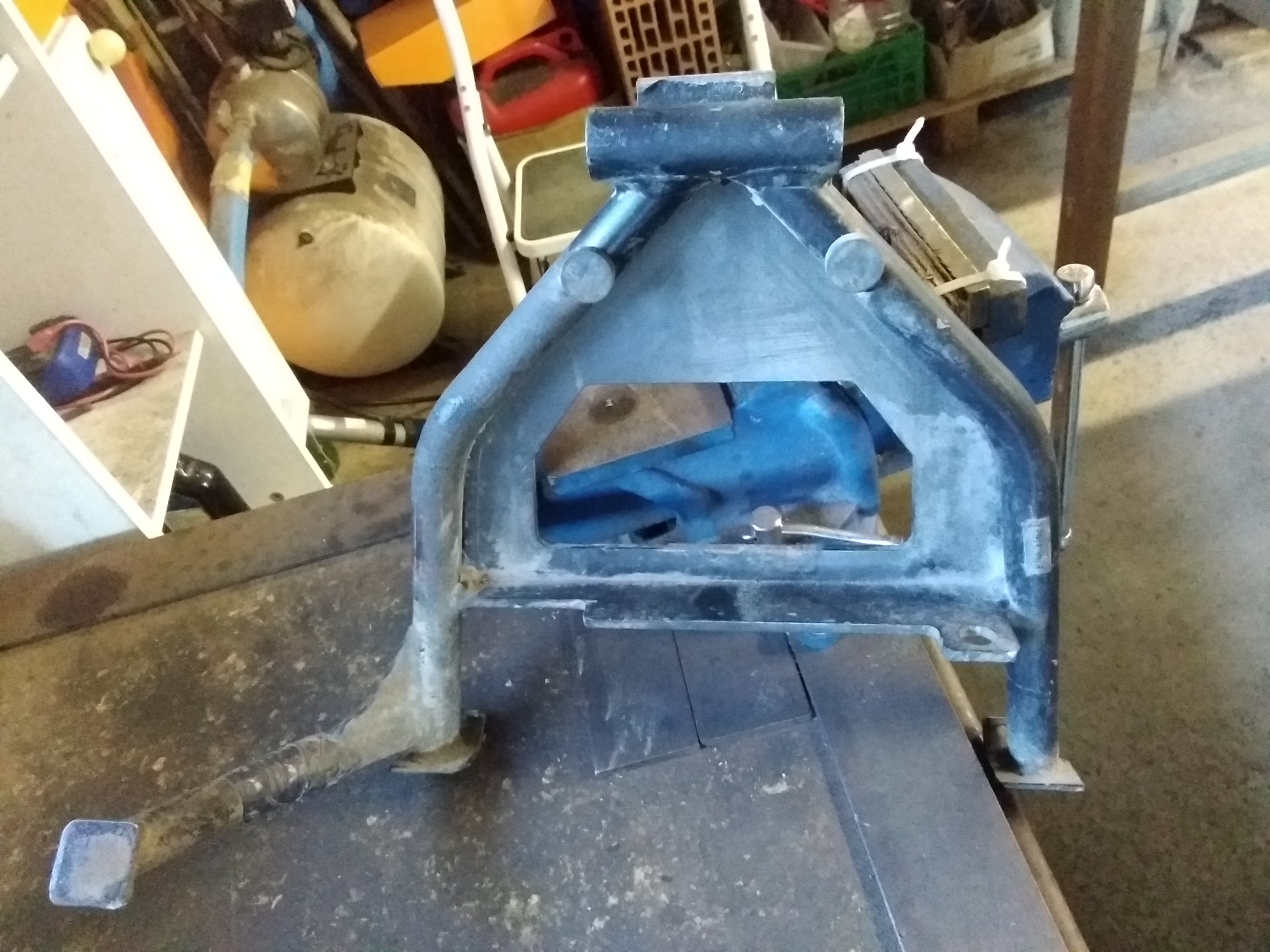

je mets d'autres photos de la béquille qui était sur le 600
le trou qui reçoit le ressort est à droite
sur le 650 j'ai vu que c'était accroché côté gauche sur l'anneau
je supposes qu'il faut la béquille spécifique 650 ??

Attention sur la 650. Certains PC empêche le montage de la béquille centrale !

à première vue elle va sur le mien je l'ai mise en place avec l'axe mais c'est le pb de l'accroche ressort
qui est inversé donc c'est mort !
je vais regarder pour en commander une

Pas moi... Certains PC passe sous le sabot pour se fixer sur le support de béquille.
