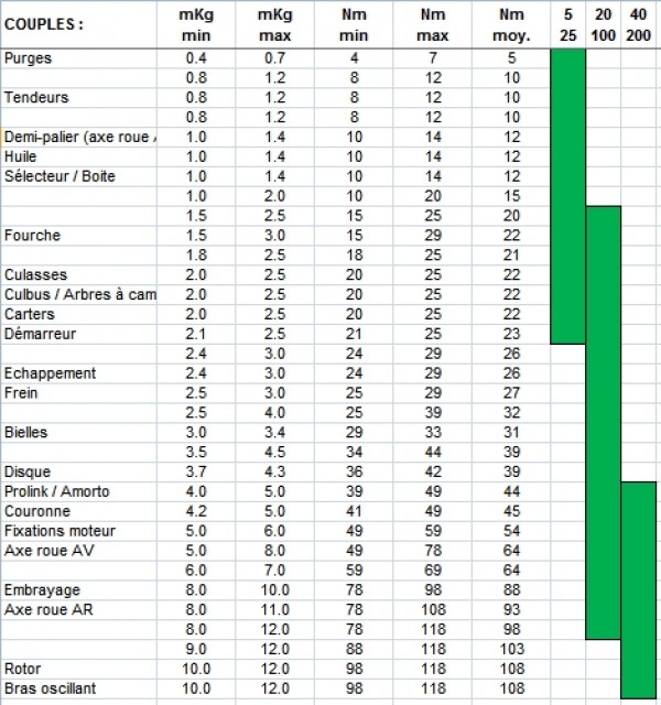

Avant d'acheter des clés dynamo j'avais fait le tableau ci-dessous qui regroupe la plupart des couples recommandés dans la RMT
A droite c'est les 3 clés dont je dispose avec leurs limites inf et sup.
Je n'ai pas trouvé de clé (pas trop chère) qui couvre toute la plage, ni même avec seulement 2 clés.
Donc j'en ai 3
Pas sûr que la 40-200 soit indispensable ?
PS : Je ne sais plus pourquoi il y a des lignes "vides".
Probablement parce qu'il y a plusieurs vis/boulons pour le même élément.

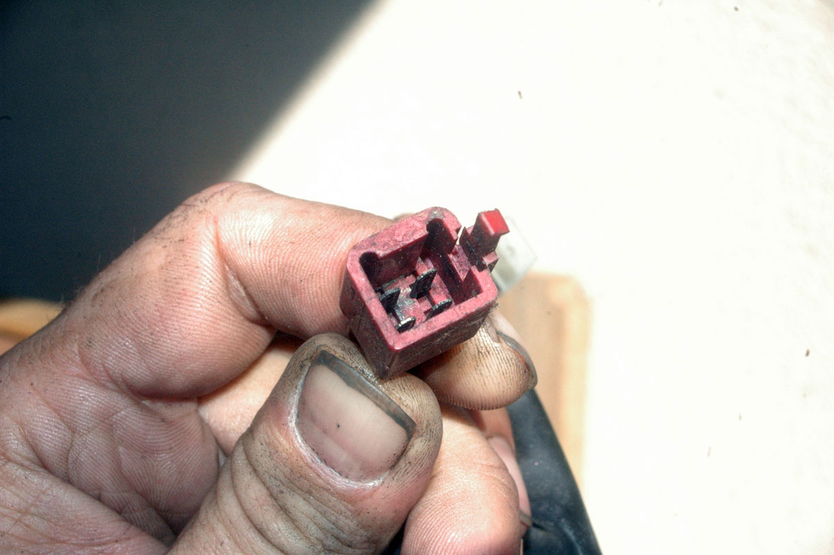

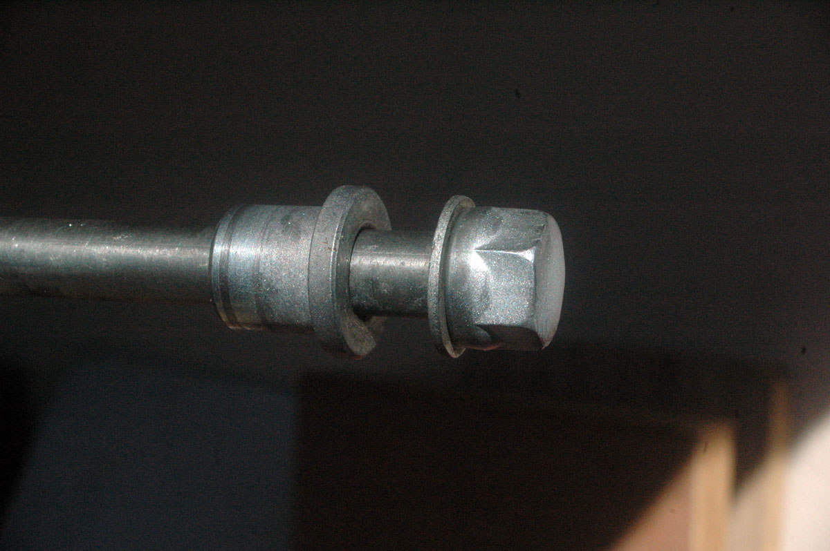

Je profite d'un projet parallèle (qui est vicieusement affublé d'une dead-line
) pour tester les quelques gadgets ludiques et tout neufs qui ont intégré les rangs de mon outillage, et qui seront mes armes dans ma lutte contre la décrépitude de Clémentine.
Le Jeu du lundi !
Devinez donc avec quoi j'ai obtenu ça :
Un boulon sale :
Le même propre :
Une fiche sale :
La même propre :
Une autre fiche sale :
La même propre :
Le gagnant remporte un essai de 40 pages sur la carburation, écrit par mémé.

Laver les doigts non j'ai renoncé, il faut recommencer sans arrêt et à force ça rallonge le planning.
Le lave-vaisselle est chouette pour les bouts de carénage, boite à air, étriers, et les gros trucs gras plein de recoins... Mais là non c'est pas ça.
Je vous aide avec un indice : ça coûte 20,90 euros. Livré.

Un dégraissant?

Et non.
Autre indice PAN-PAN (à deux balles donc) : ça revient moins cher à l'usage si on habite au bord de la mer...
