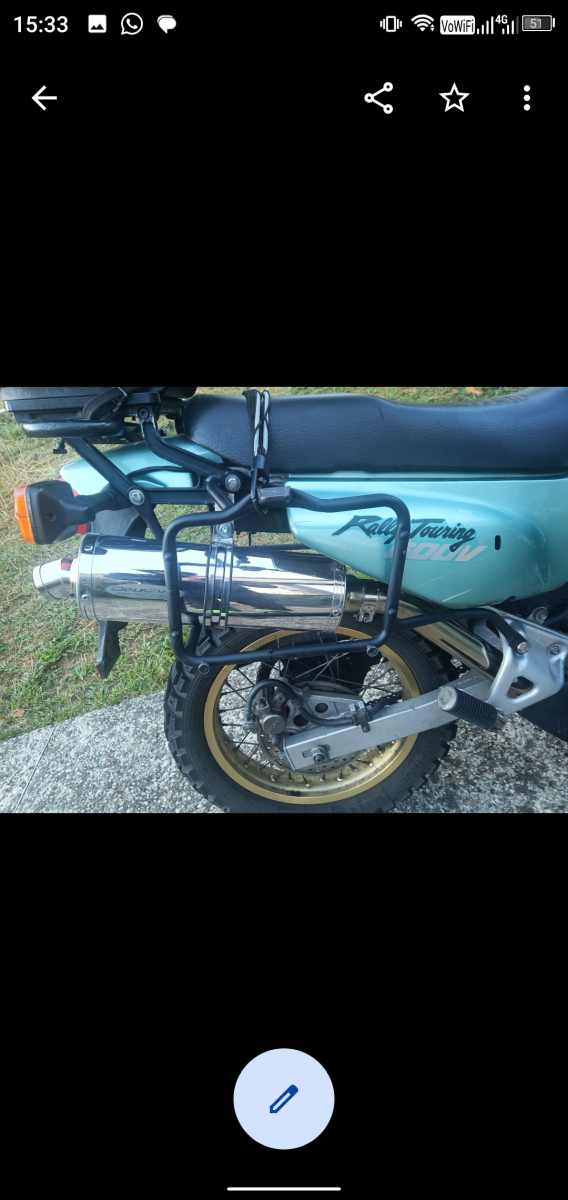

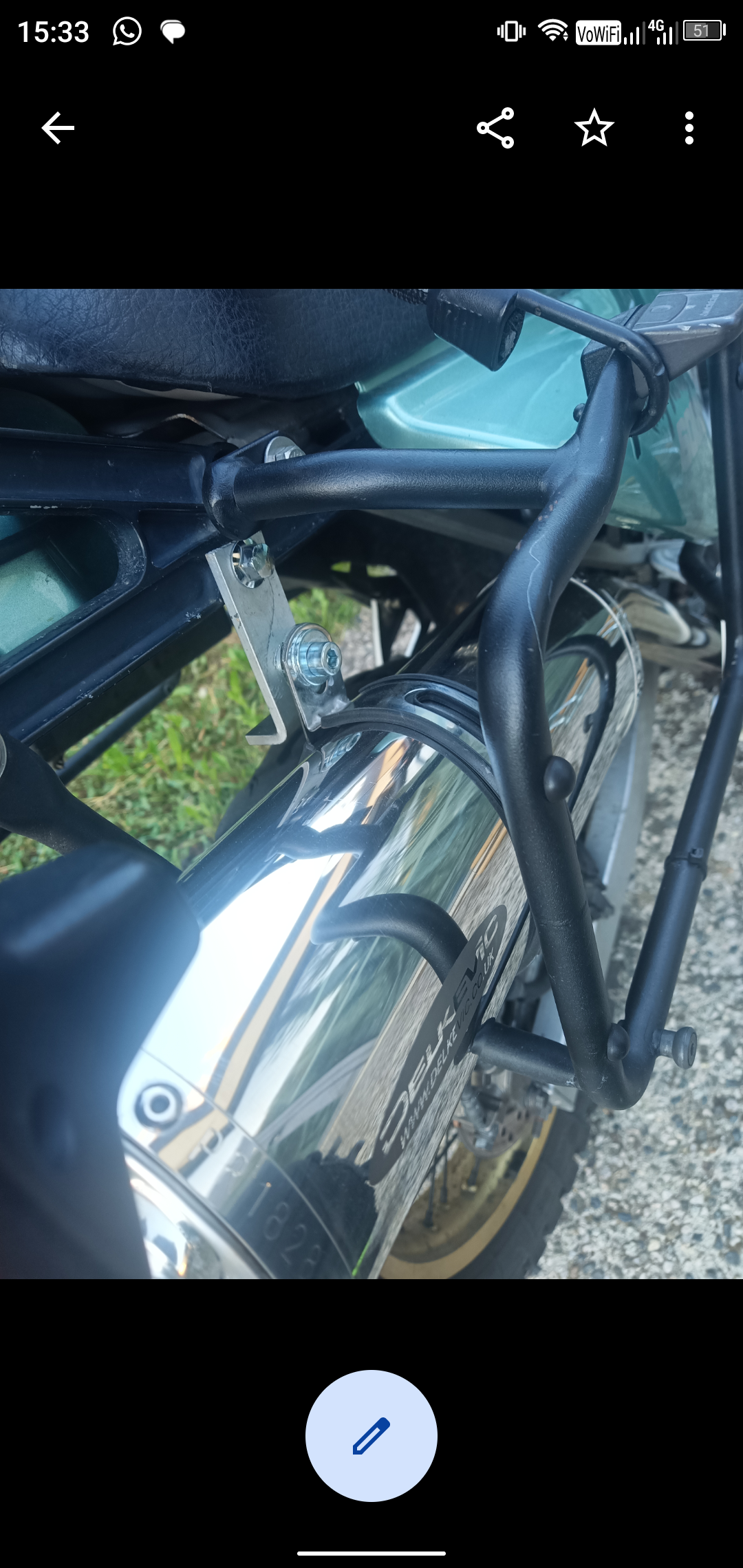

Hola todos
Ben moi j'ai récupéré un delkevic ovale en inox, initialement pour remplacer l'origine que je voulais retaper.
D'abord j'ai pas galéré pour le démontage, et puis franchement à part un peu de bricolage pour l'adapter, une patte et une entretoise, il passe nickel avec mes supports de valises et sort derrière les clignotants...la moto tourne nickel, pas de pétarades à la décélération, le bruit est sympa mais reste discret.
Bref, je me demande si je ne vais pas le garder.

On veut voir ça en photo!Transpy a écrit : ↑14 sept. 2026, 14:34Hola todos

Écoutes je n'y suis pas arrivé, mes photos ne passent pas, alors j'avais fait une petite vidéo mais on oublie complètement,
...ou alors en mp...

Bravo!
Sinon j'avais aussi fait une patte en alu, mais elle a pété , bon la mienne avait un pli à 90°...

...je ne sais pas si c'est pour le montage du pot où les photos
Par contre je n'ai pas soigné la finition car au départ c'était une solution provisoire...
