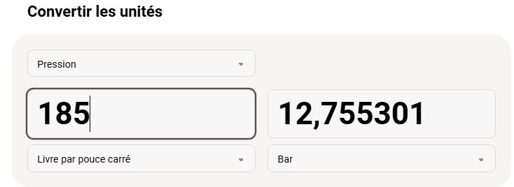

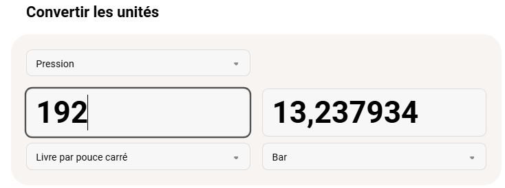

Re: Consommation élevée -7,5L/100km
Coucou,
Toujours se méfier des conversions PSI /Bar, d'ailleurs il semblerait qu'il y ait une petite coquille ici.
De plus, le protocole de mesure doit etre normé (conditions, température, étalonnage appareil mesure, exct....)
185 PSI.JPG (19.2 Kio) Vu 1823 fois
192 PSI.JPG (20.84 Kio) Vu 1823 fois

Ce que je voulais juste faire comprendre, c'est que à 11 bars il n'y a pas de perte de compression, donc pour moi pas de fuite de soupape.
