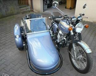

Je viens de zieuter un petit coup du côté du good Corner et j'ai eu un coup de foudre pour cet ensemble :
Méfiez vous de la première impression, c'est la bonne ...
franck59
Messages : 241
Enregistré le : 28 oct. 2013, 06:55
Localisation : Bourbourg 59-T@03
Re: J'aimerai bien m'y atteler ...
Message par franck59 »
J'aime bien aussi, ça doit coûter un œil. :)

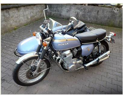

A vendre Honda 750 four K2 avec side watsonian entièrement refait à neuf. Carte grise solo, side
-Cadre side + moto, peinture époxy
-peinture neuve, réservoir,caches et panier du side
-selle+ siège side neufs
-jantes et pneus moto + side neufs
-pots d'échappement neufs
- distribution, tendeurs et joints moteurs neufs
- caches moteur polis
- pare brise side car neuf
Et j'en oublie. Le prix représente uniquement les pièces, aucune main d'oeuvre de ma part.
Possibilité d'échange contre un side récent.
12000 euros
perruche
Message par perruche »
Très joli, mais même s'il y a eu beaucoup de boulot, un poil cher...
