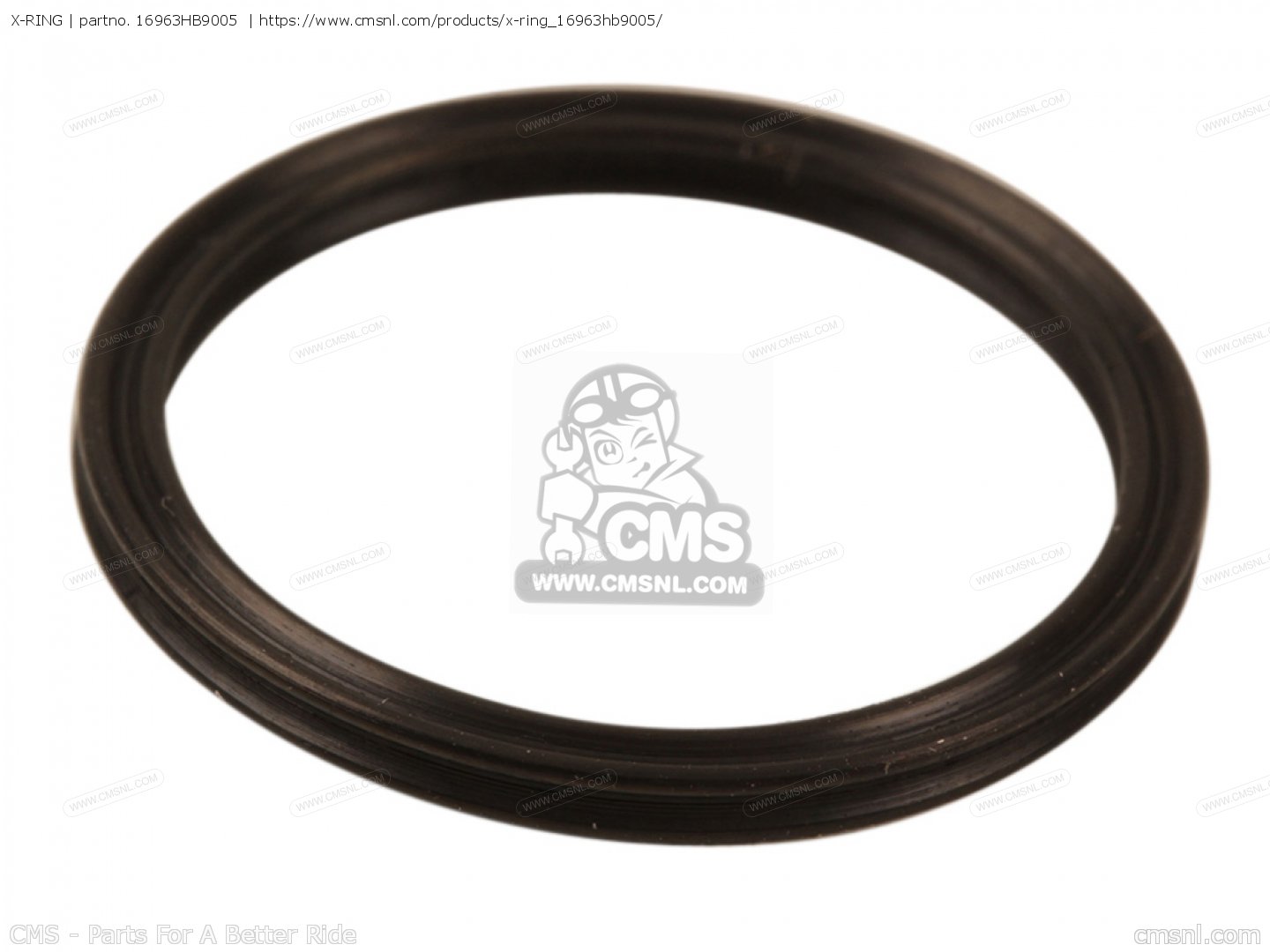

en cherchant j'ai trouvé une vue éclatée du trx250r
https://www.bike-parts.fr/honda-moto/25 ... 00/2/28094
ont peut y trouver les références des 2 joints du kit 3AS:
- 16963-HB9-005. HONDA OEM X RING
https://www.cmsnl.com/fr-fr/products/x- ... 963hb9005/
pour le joint avec des trous dans le post de TiTi
viewtopic.php?t=38161
marcopolo avait proposé des liens vers des distributeurs avec cette référence Honda: 16957-ZE1-812
https://www.cmsnl.com/products/tube-fue ... ble-models
du coup lequel serai le bon?
est-ce que Honda aurait eu la merveilleuse idée de référencer la même pièce de façon 2 différentes?

bon fin de l'histoire grâce à marcopolo j'ai trouvé le fameux joint en X
il faut commander la référence 16963-HB9-005
ATTENTION pour le joint en trèfle attention ne surtout pas commander cette référence qui n'est pas de la bonne taille
16957-ZE1-812
je pense que la bonne référence est 16955-HA-2005 mais aucune certitude je ne l'ai pas commandé

Ah super, pour récapituler :
Réfection corps de robinet Transalp 600 (que l'on découvre après avoir fait sauté les 2 rivets) :
Joint X-Ring :
16963HB9005
Joint en trèfle à 4 feuilles :
16955HA2005
https://www.cmsnl.com/fr-fr/products/tu ... 955ha2005/
Joint X-Ring :
16963HB9005
16955HA2005
