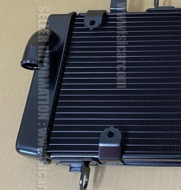

Sur ce radiateur neuf, je vois que les cotés semblent démontables comme s'ils étaient juste enfilé sur la partie à ailettes.
Comment se fait l'étanchéité dans ces conditions ?
Parce que si c’est réellement démontable, ça doit être nettement plus facile de trouver juste le coté recherché, en provenance d'un radiateur accidenté et invendable.
Rappel : Transalp et Hornet, c'est le même.

Je crois que j'ai été berné par la perspective de l'image et son marquage en surimpression :|

Malheureusement je suis un peu pressé.. et oui j'ai vérifier cette partie n'est pas du tout amovible. Merci en tout cas
