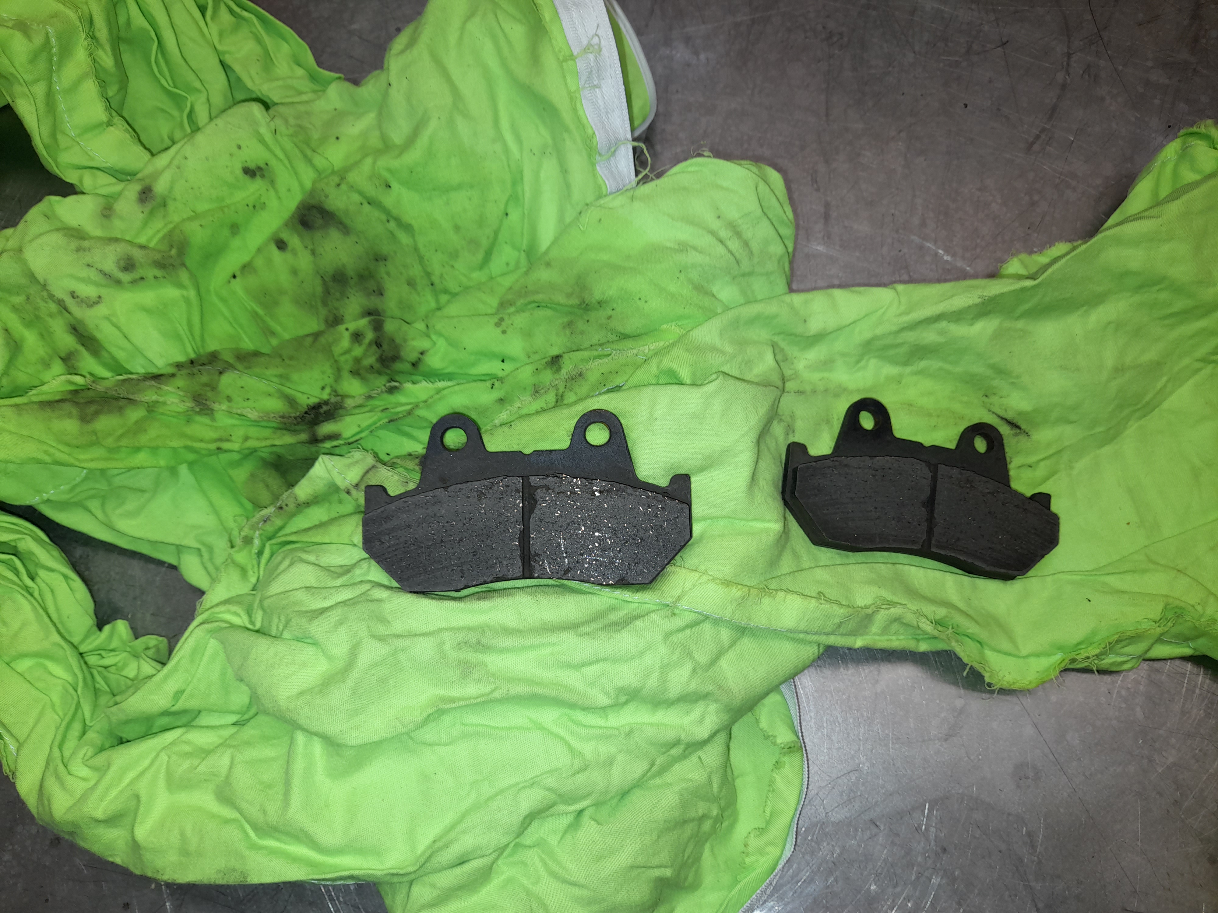

Je possède un Transalp 600 PD06 VJ de 1988, et je trouve son freinage avant un peu juste.
Les plaquettes sont en bon état mais certainement veilles, je voudrais les changer pour des Nissin métal fritté
Est ce une bonne idée?
J'ai lu que ces plaquettes étaient uniquement compatibles avec un disque inox..or mon disque est aimantable et pourtant semble d'origine ( la belle a 60 000 km)

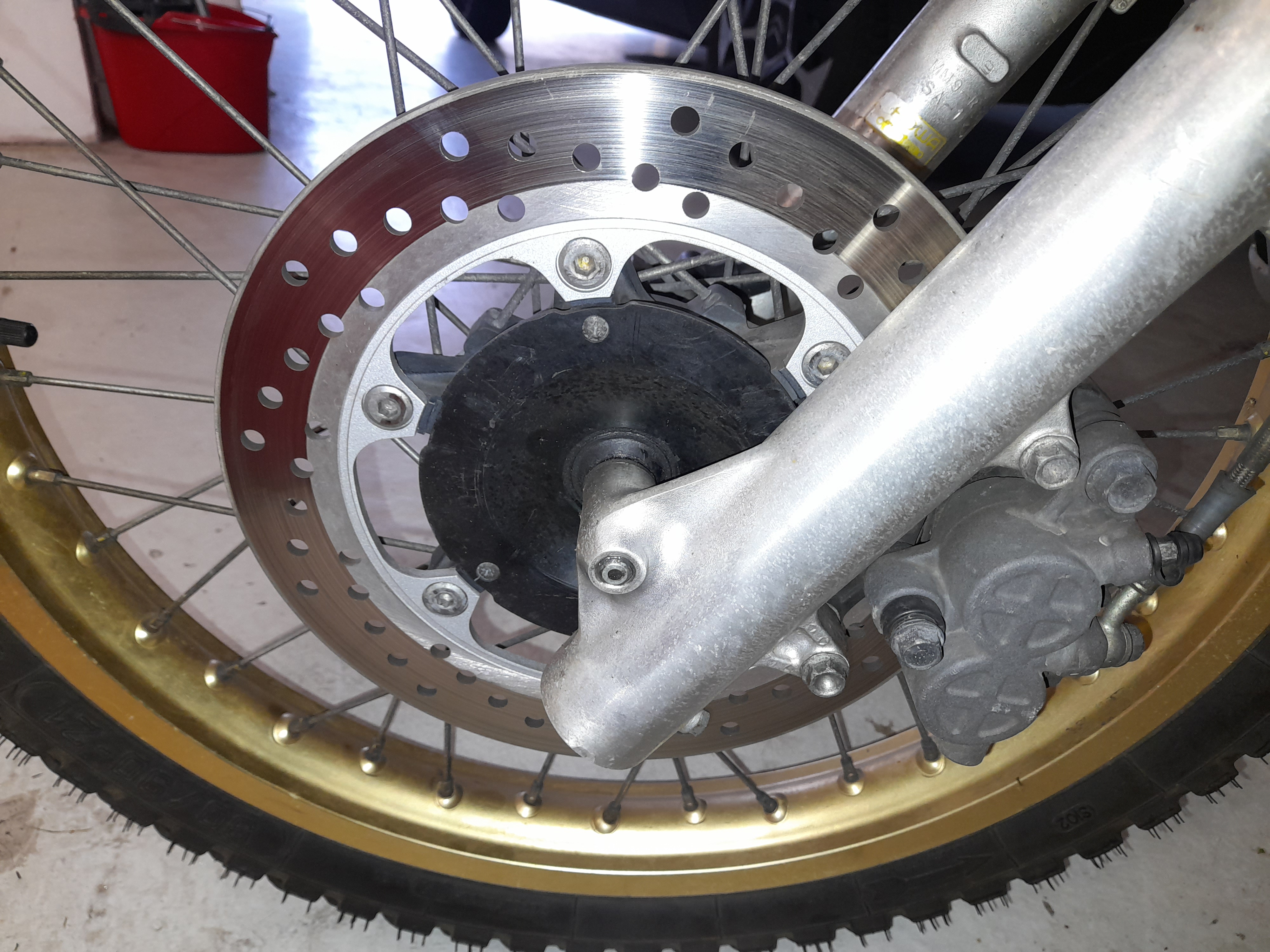

j'ai trouvé une patte de déport pour monter un disque en 320mm sur la fourche de la 600 transalp (depuis je suis passé sur la fourche inversée mais j'ai gardé les pièces dès fois avec le C.T )

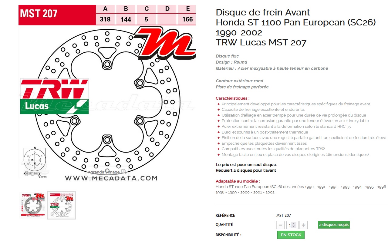

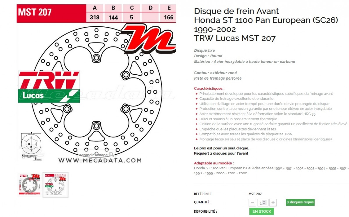

et pour le disque sauf erreur prendre par exemple un disque de honda ST1100 qui possède les mêmes entraxes j'avais vu un disque semi flottant mais je ne retrouve plus
https://www.mecadata.com/st-1100-pan-eu ... -207-.html

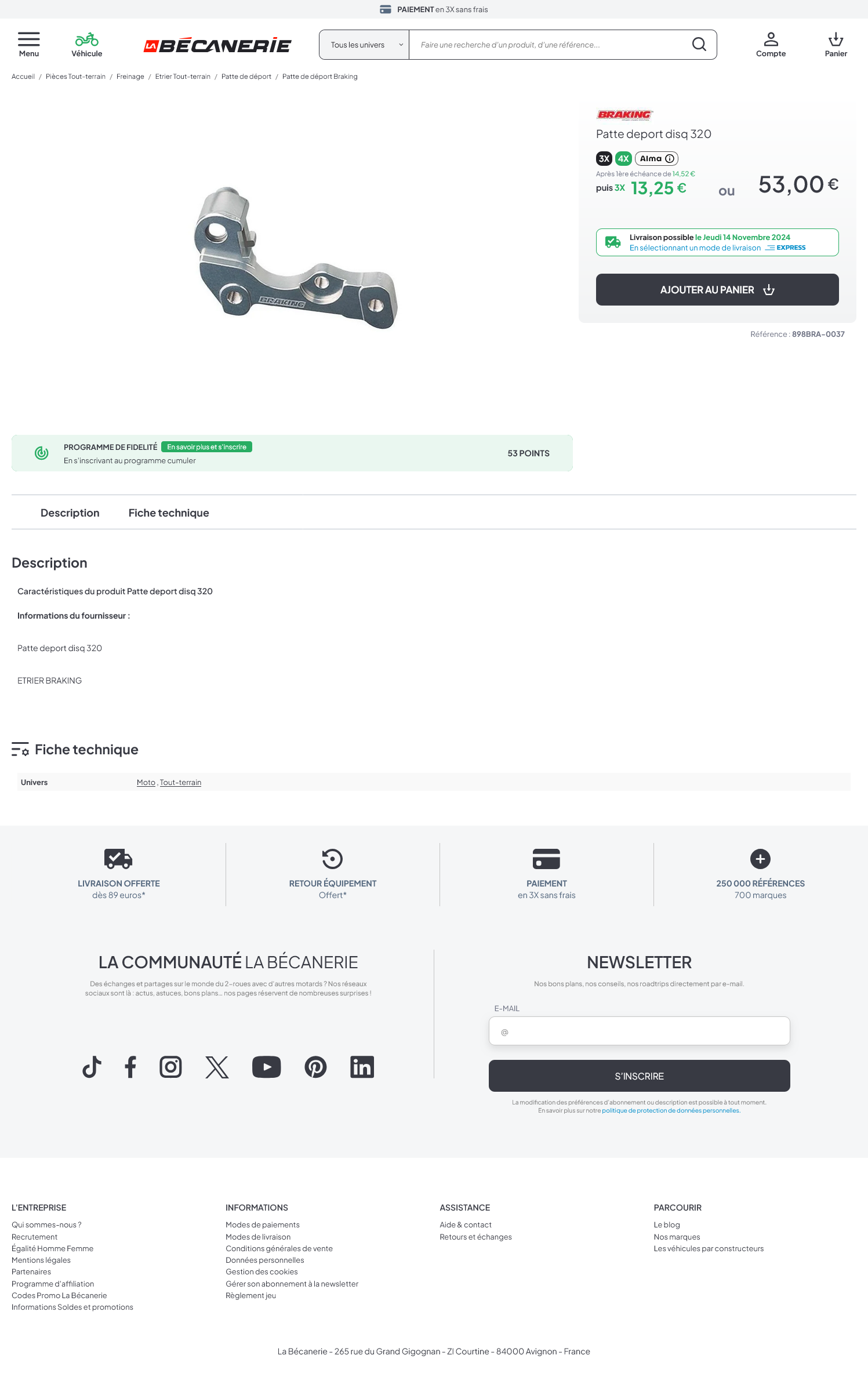

Intéressé par cet upgrade de frein, je viens de trouver cela à 53 euros pour disque de 320 mm.
https://medias.la-becanerie.com/cache/i ... sq-320.jpg
Si à 50 ans on n'a pas une Transalp,
c'est qu'on a raté sa vie.
Re: Freinage Transalp 600 1988
Pourrais tu mettre le lien complet plutôt que l'image.
C'est le lien de la photo de @V2ONLY que j'aurais voulu avoir, le tien Pascal je l'ai.
Bon j'ai retrouvé en mettant le type de véhicule, mais étonnement il ne précise pas d'année pour le montage de cette pièce, hors les 1ères Transalp n'avaient pas le même entraxe sur le fourreau. Donc attention.
https://www.la-becanerie.com/patte-depo ... 320-7.html

Voilà cette fois-ci ça devrait fonctionner https://medias.la-becanerie.com/cache/i ... sq-320.jpg
Non c'est c'est l'image, mais t'inquiète j'ai mis le lien plus haut :wink:

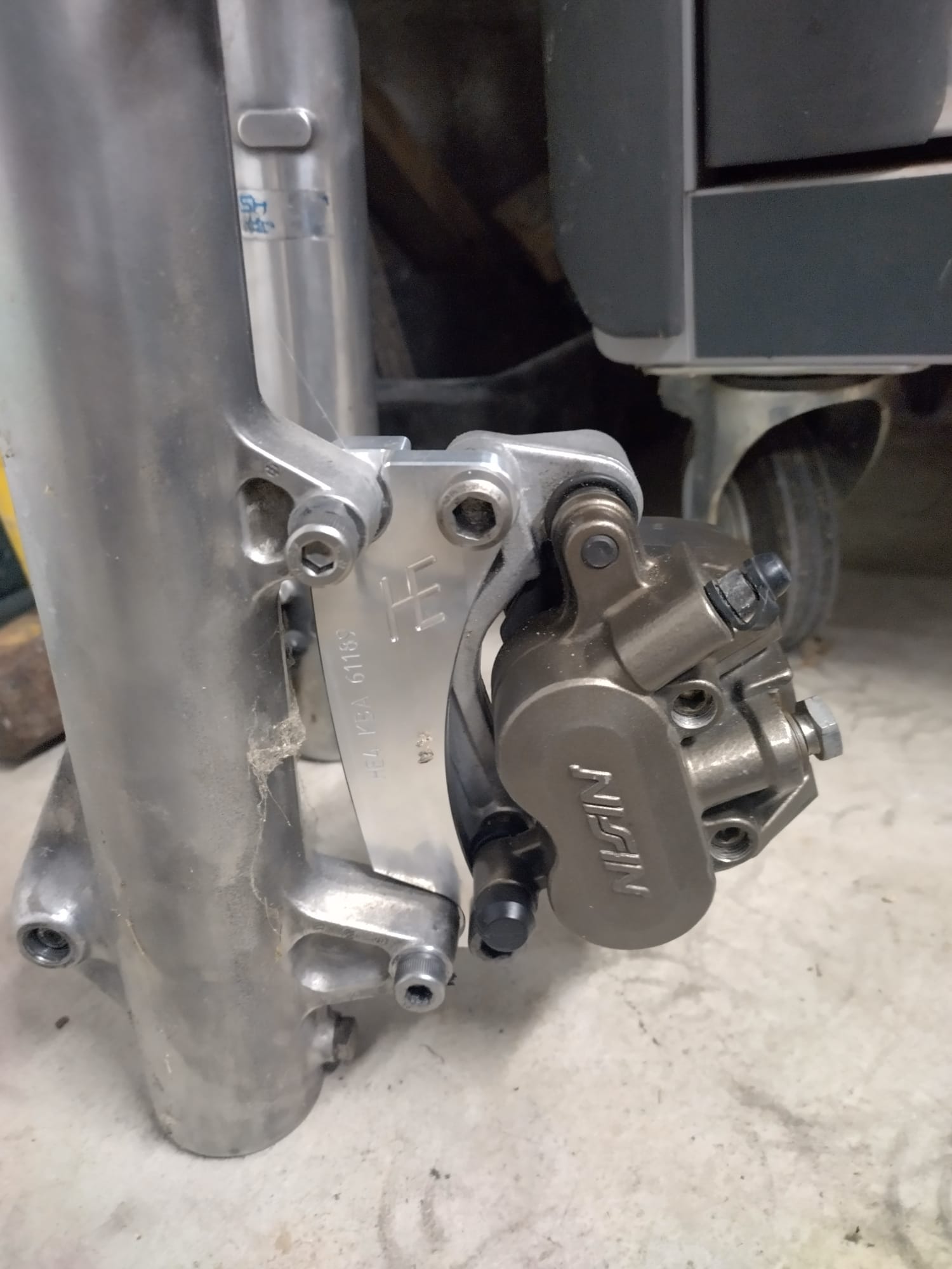

voici le site pour la patte pour monter un disque de frein en 320mm sur une fourche de 600 transalp avec l'étrier d'origine (existe aussi pour l'africa 750)
faut envoyer un mail pour avoir le prix la réf de la patte est ABE KBA 61189 j'ai payé 85€ en 2021 (98€ avec le port)
http://www.he-motorradtechnik.de/
