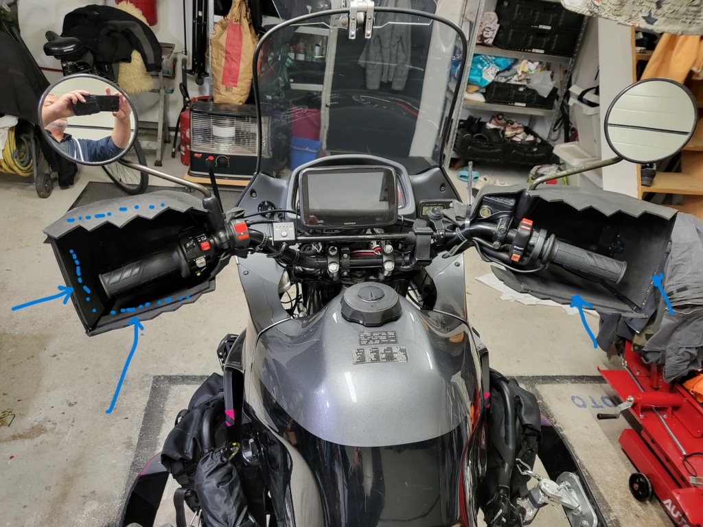

comme je suis pas chaud pour rouler les mains au vent et que j'ai jeté mes anciens manchons trop mous je me suis fabriqué mes manchons/déflecteurs sur mesure , et c'est vraiement le top !!!
je voulais plus avoir à chercher l'entrée ( :mrgreen:  c'est pourtant si simple... ) et je voulais avoir accès aux commandes et voir surtout...
montage en carton pour pouvoir couper juste car j'ai pas beaucoup de matière et c'est 16 roros la feuille en 3 mm...
ça se colle à la glue et j'ai doublé par un "silicone colle " au cas ou. :bravo
fixation au guidon par serrage et collier serflex démontable.
c'est assez génial finalement de faire du sur mesure, en plus le gauche et le droite sont carrément différents.
j'ai quand même fait des renforts avec un reste de EVA en 4 mm.... pour bien maintenir ouvert le passage...
test sous la pluie ce dimanche, en petit gant "été" et c'est parfait  !!! accessibilité au commande extra et même pas de pluie sur les mains , testé à 130 km/h ça ne bouge pas .
Validé. :fume :fume :signe :signe :zen

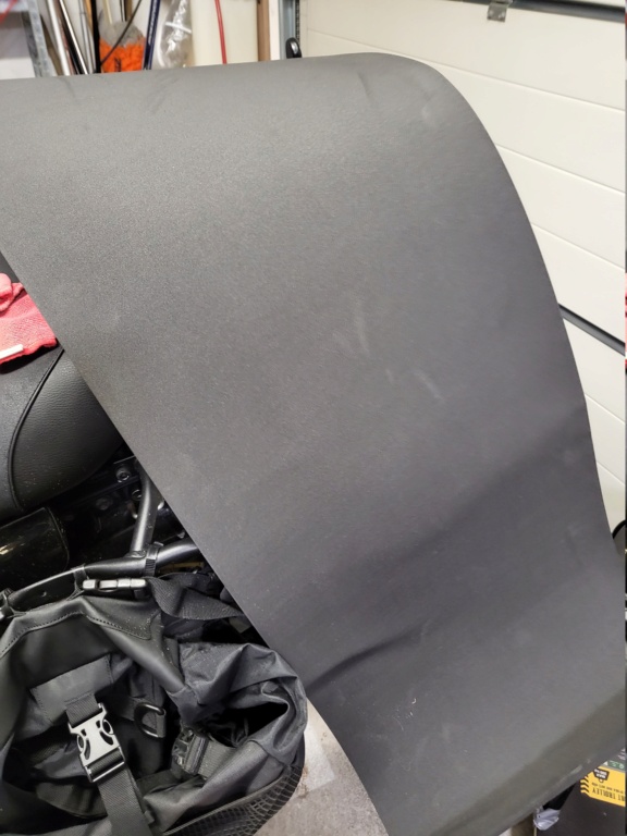

Là la mousse est de l'EVA en 3 mm et on trouve de tout sur Ammmmazzzon en tailles et épaisseurs différentes . La "mousse" se coupe se colle se chauffe c'est assez sympa comme produit pour faires des déflecteurs et autres.
3 mm c'est le minimum en 4 c'est top. En dessous de 3 ce serait trop mou à mon avis .

Coucou c'est génial bravo ! j'ai pas compris pourquoi il y a des dentelures sur les bords... :idea
Denis-71
Messages : 273
Localisation : Épervans
Re: manchons protèges mains maison !!!
Message par Denis-71 »
29 nov. 2023, 21:03
c'est le côté batman !!! :lol: :lol: nan c'est pour casser le fil d'eau... pas que les gouttes soient toutes au même endroit en roulant ça finit par mouiller.

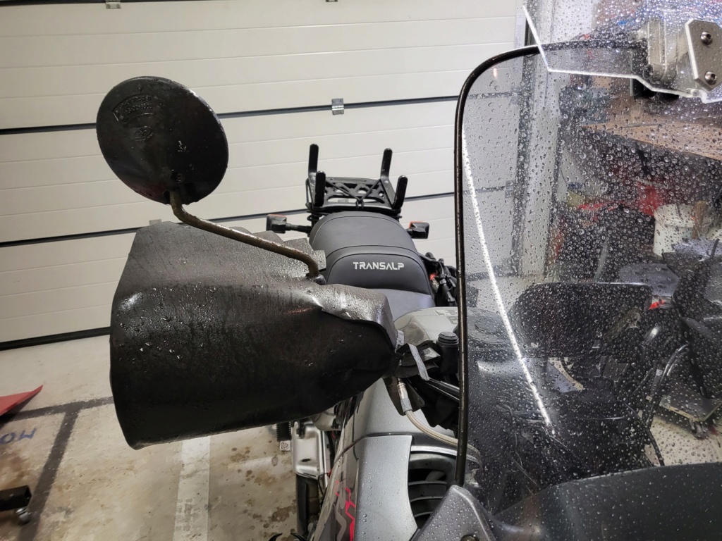

exact , j'ai copié charly, et amélioré un peu
par l'usage de mini clips carrosserie, bien plus facile pour démonter,
suffit de remonter le " pipion " de l'intérieur pour déclipser
pour la mousse , c'est le tapis de gym promo du décath à 3 eur , assez de matière pour faire quelques essais ou tâtonnement

voici,
réalisé au feeling,
charly avait un patron de découpe, mais pour la 650
à signaler que désormais j'ai reposé les manchons de la crf sur la T@
un modèle xl ( certes, un peu moche) mais qui ne coute qu'une dizaine d'eur chez aliexp...
juste un petit ajustement par ma couturière
les manchons givi sont beaucoup trop étroits pour nos bécanes , et faut percer pour le rétro
