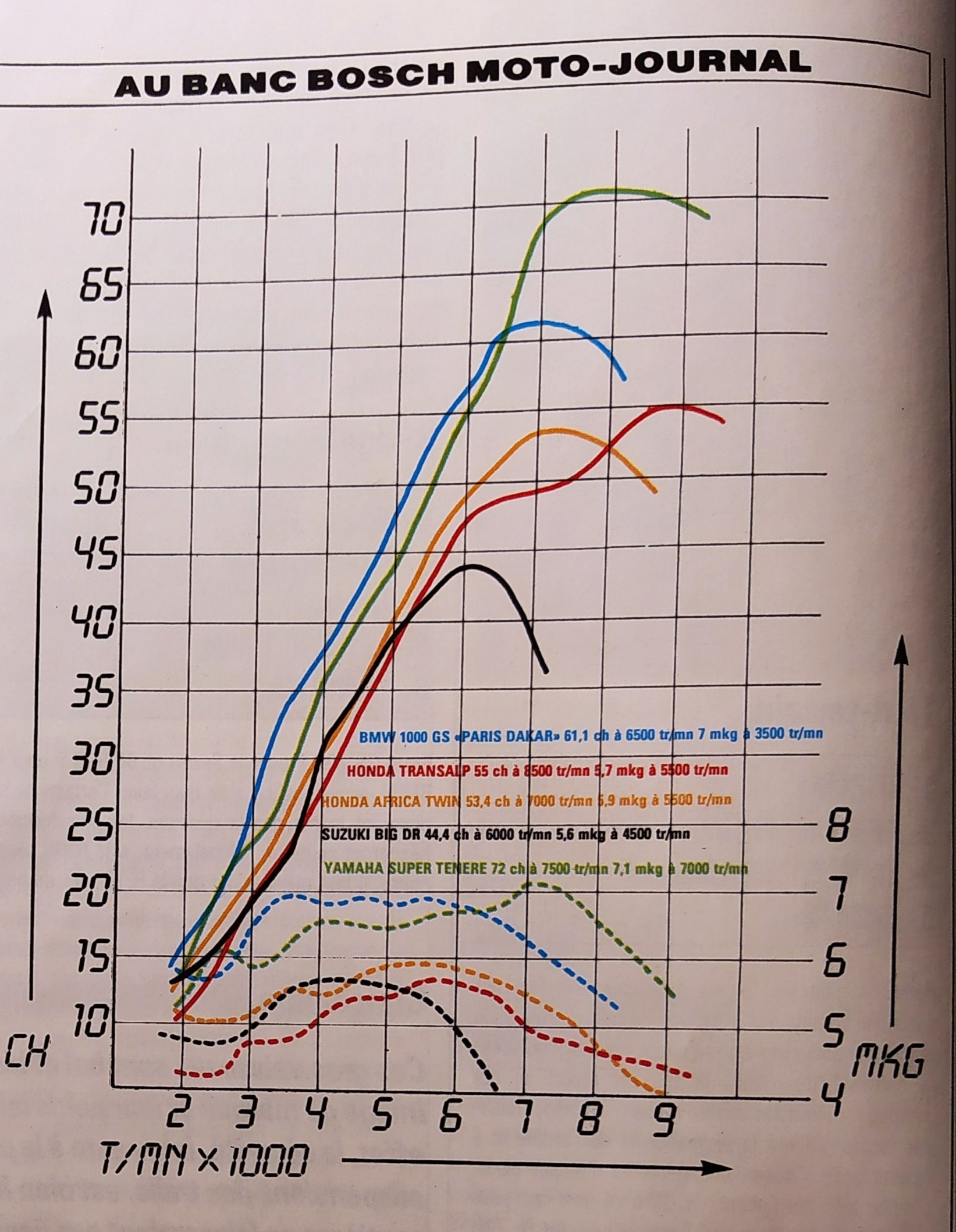

Une question, peut être décalée.., par rapport à ces "vieilles" courbes de Moto Journal ( juillet 89...) : Pour la courbe de la RD03, et son creux vers les 4000 tr/min, est ce qu'une modification sur les courbes Ignitech pourrait linéariser ?
Désolé, j'ai pas "creusé" la courbe de la Transalp...
Et d'ailleurs ces "creux" sont dû à quoi ?
Carbus ? AAC? La prog ?....
