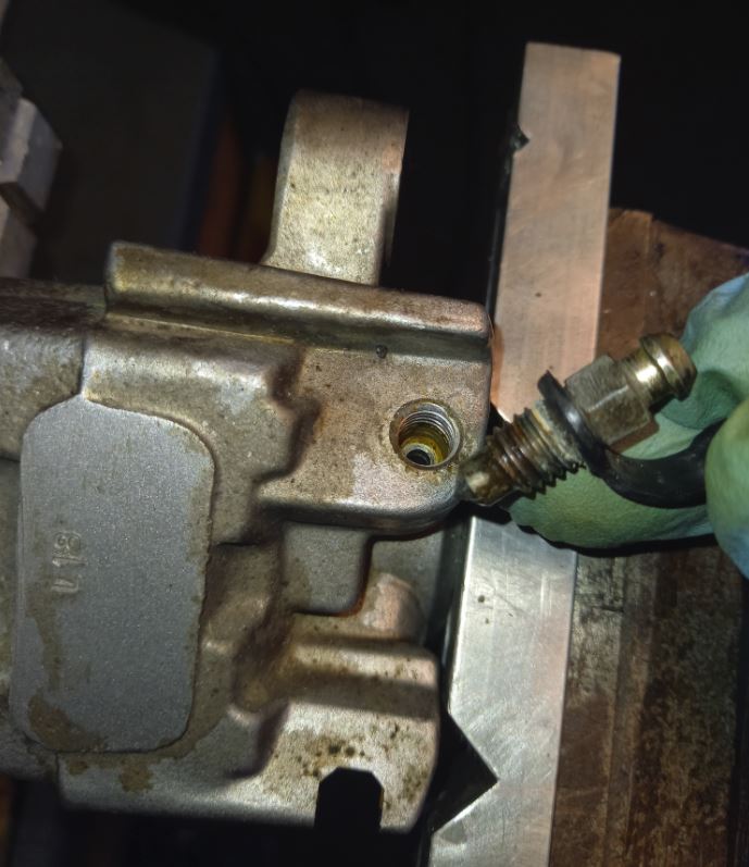

Mon 2ème étrier (Av. droit) me faisait de l'oeil sur l'établi, il me narguait avec ces pistons qui ne voulaient pas sortir
J'en ai bavé un peu mais ils ont causé les bougres. J'ai trouvé la bonne pince pour chopper la rainure intérieure des pistons
Le fait de faire sortir le piston, les joints raclaient la merdasse faisant office de DOT, cela provoque un aggloméra qui collait le piston au fur et à mesure de sa sortie.
Les derniers mm à extraire sont sportifs
Sur cette photo, on voit bien la marque du gommage sur les derniers mm du piston . Voilà, le plus chiant est fait, y a plus qu'à tout remettre à neuf maintenant.

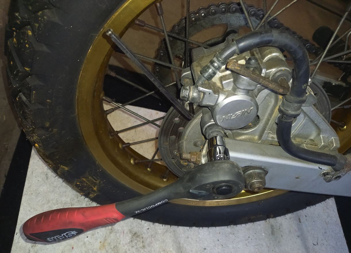

Une petite fenêtre de tir pour gratouiller
On s'attaque à l'étrier arrière

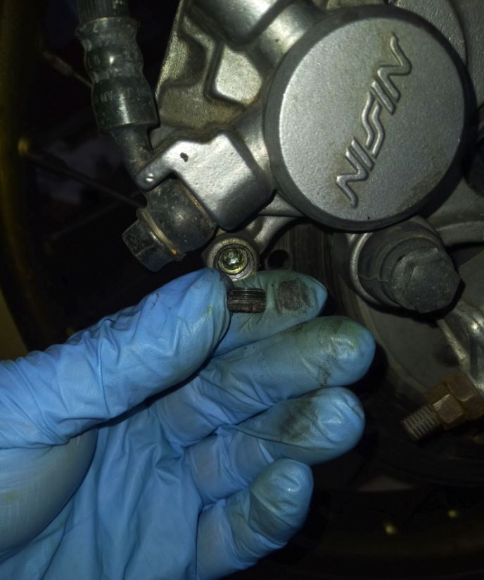

On commence par retirer les fixations du flexible (2 vis, clé de 8 ) Un coup de tournevis à frapper ( y a que çà qui marche) pour retirer le bouchon de l'axe maintien plaquettes de frein. On débloque en position les 3 points suivants (clé BTR 5 & 6, clé de 12) Etrier déposé mais toujours connecté à l'hydraulique. Pour l'instant ce n'est pas trop moche
Les plaquettes sont quasi neuves Maintenant, Il faut sortir le piston, on pompe sur la pédale de frein et on surveille le niveau de DOT dans le réservoir
il faudra rempoter 2 fois pour ne pas chopper de bulle et faire échapper le piston. Moins destroy que les étriers avants, c'est cependant légèrement glaireux avec du dépôt métallique entre les 2 joints. On passe au coulisseau.
Avec un micro tournevis, on fait sortir la lèvre caoutchouc de son logement C'est pas folichon
Le coulisseau est bien niacké
Dépose du caoutchouc de coulisseau. Maintenant les joints
On termine par la dépose de la purge, c'est correct.
Et voilà le puzzle prêt pour la baignade et remise à neuf.
