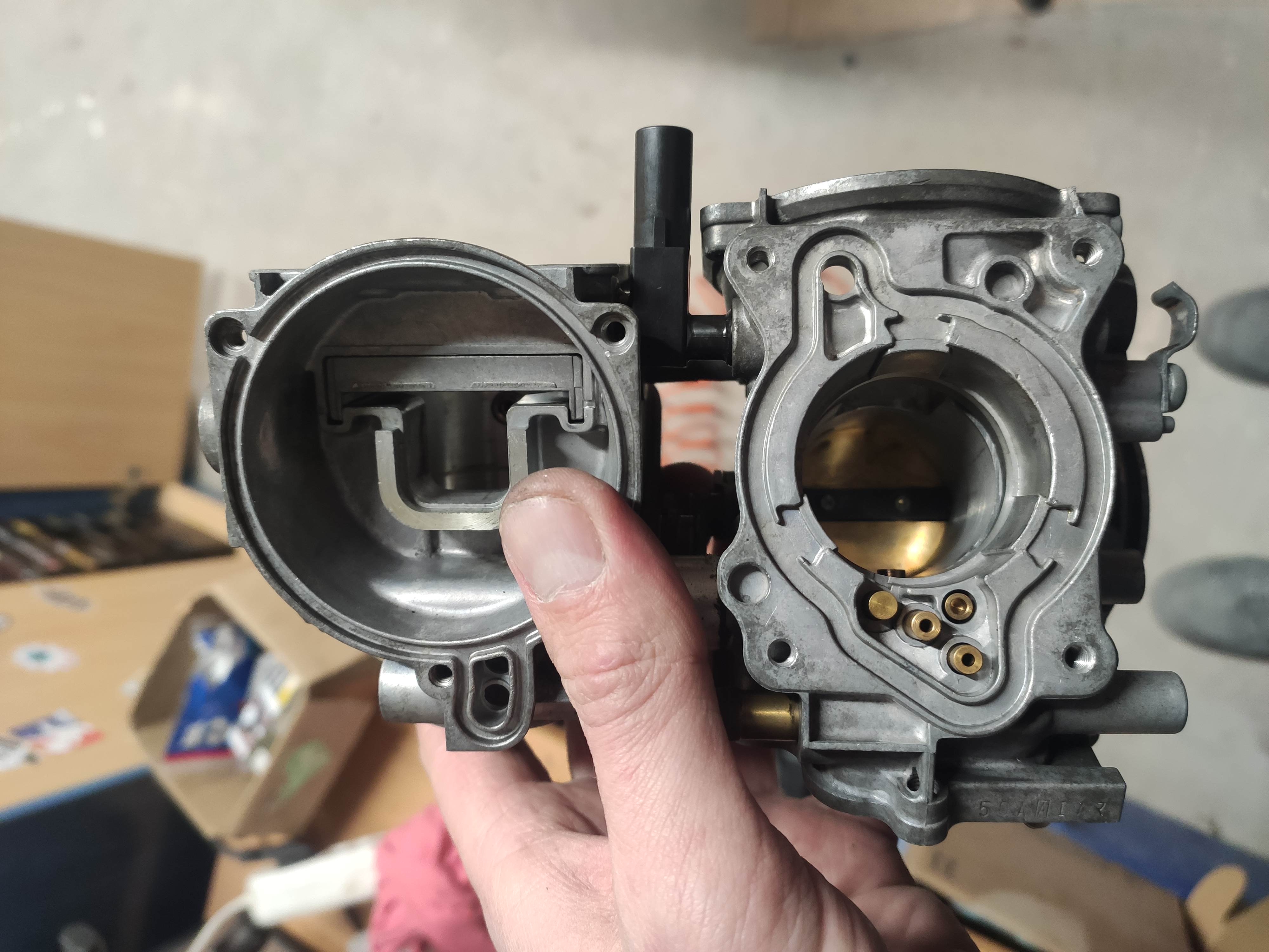

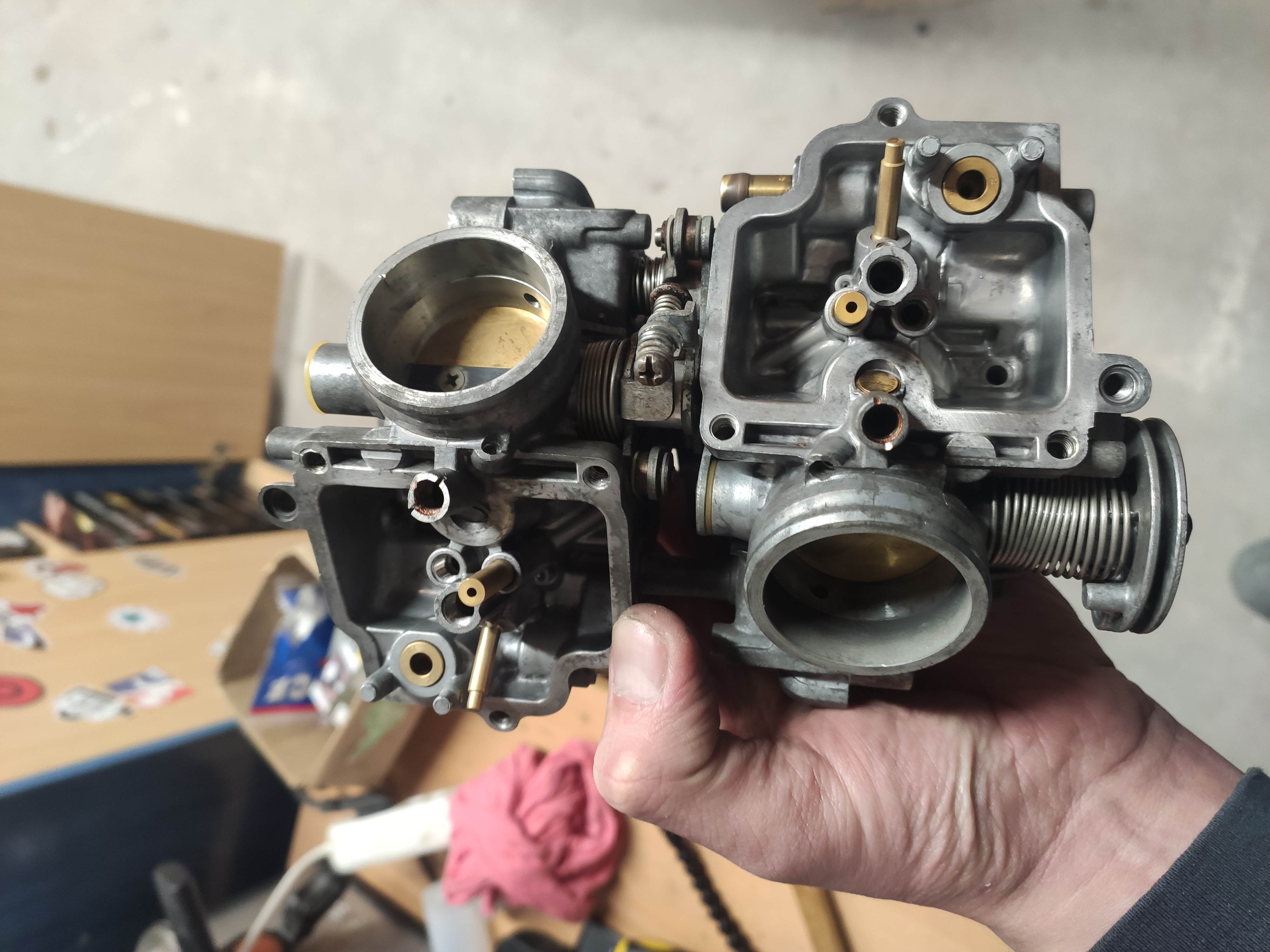

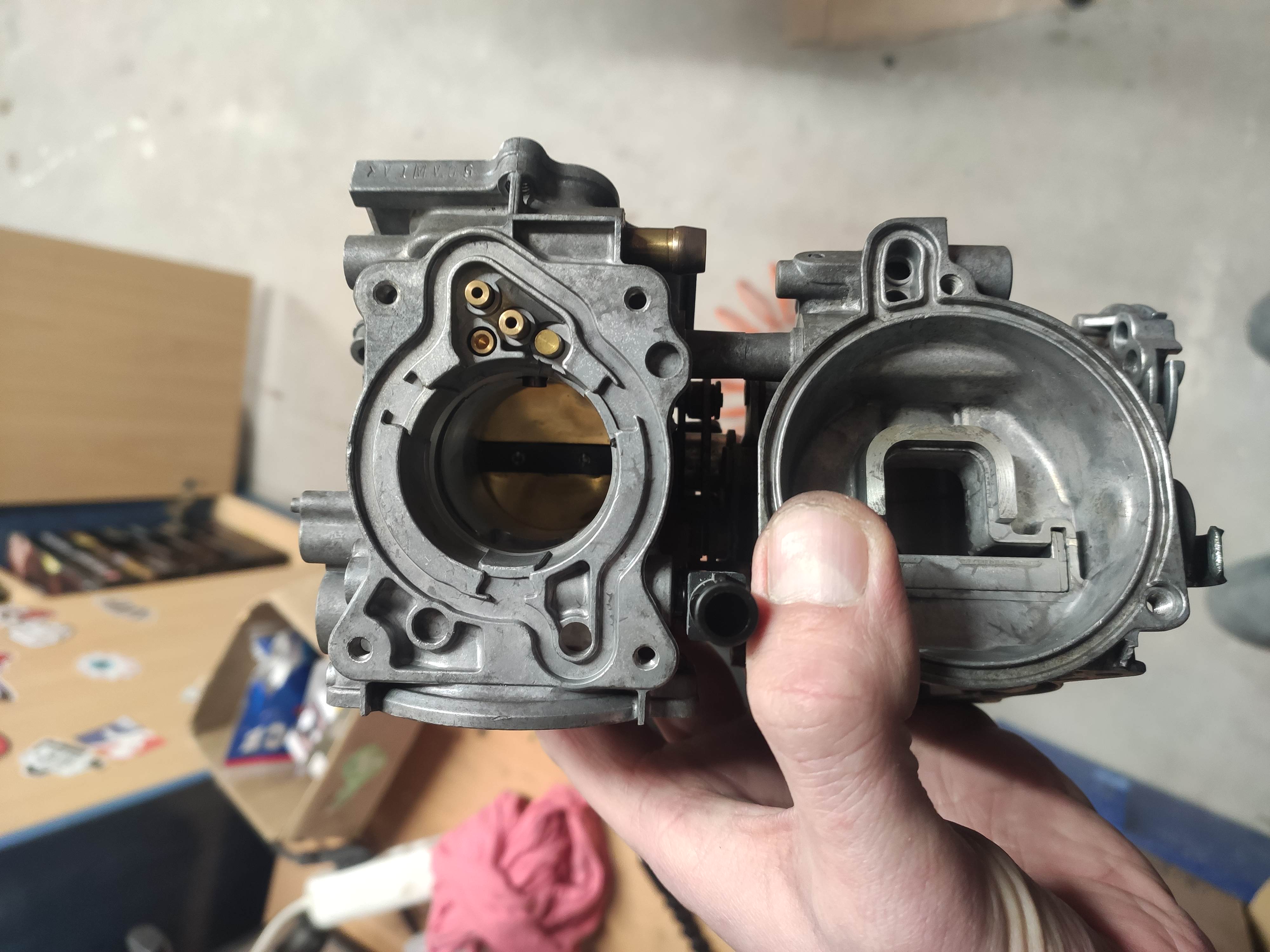

J'ai un truc bizarre depuis que j'ai ma rd07,
Lorsque je rentre chez moi, j'éteins la moto, et 1/4 d'heure 1/2 heure plus tard j'ai quelques gouttes qui tombent du trop plein d'essence des carbus... J'ai mis de la durite transparente pour voir du quel sa venait, sa sort des deux carbus.
La semaine dernière j'en ai profité pour tout démonté, passage aux ultrasons dans les règles, remontage avec changement des joints de cuves et des pointeaux et tout pareil... :énervé
Je précise que apparemment rien ne sort en roulant, et lorsque la moto a fait pipi ses quelques gouttes il n'y a plus rien qui coule, c'est vraiment 2/3 gouttes, pas une cuve complète qui se vide.
Du coup je botte en touche, je me demande si c'est possible que sa soit de la pression qui reste dans les tuyaux de la pompe a essence et qui s'évacue d'elle même ?
En soit c'est pas vraiment un problème mais c'est un peu chiant car sa sent l'essence dans le garage a chaque fois du coup :lol:
Merci d'avance pour votre aide :gloup

J'ai du nouveau, j'ai séparé les durites de trop plein et je suis allé faire un tour, j'ai roulé 30km avec des petits réceptacles au niveau du sabot voir si l'essence coulait en roulant et rien, zero goutte, que dal!
J'ai garé la moto, 15 minutes plus tard le carbu gauche à fait pipi 3 gouttes, et 10 minutes plus tard le droit à fait pareil... Une fois le petit pipi ( 3 ou 4 gouttes de chaque côté) plus rien.
Quelqu'un sait si la pompe à essence peut rester en pression une fois le moteur éteint ?
Peut-être que je pourrais débrancher la durite après avoir roulé voir si les carbu finissent par coulé quand même ?
@T 750 RD07 R 1994 :love2

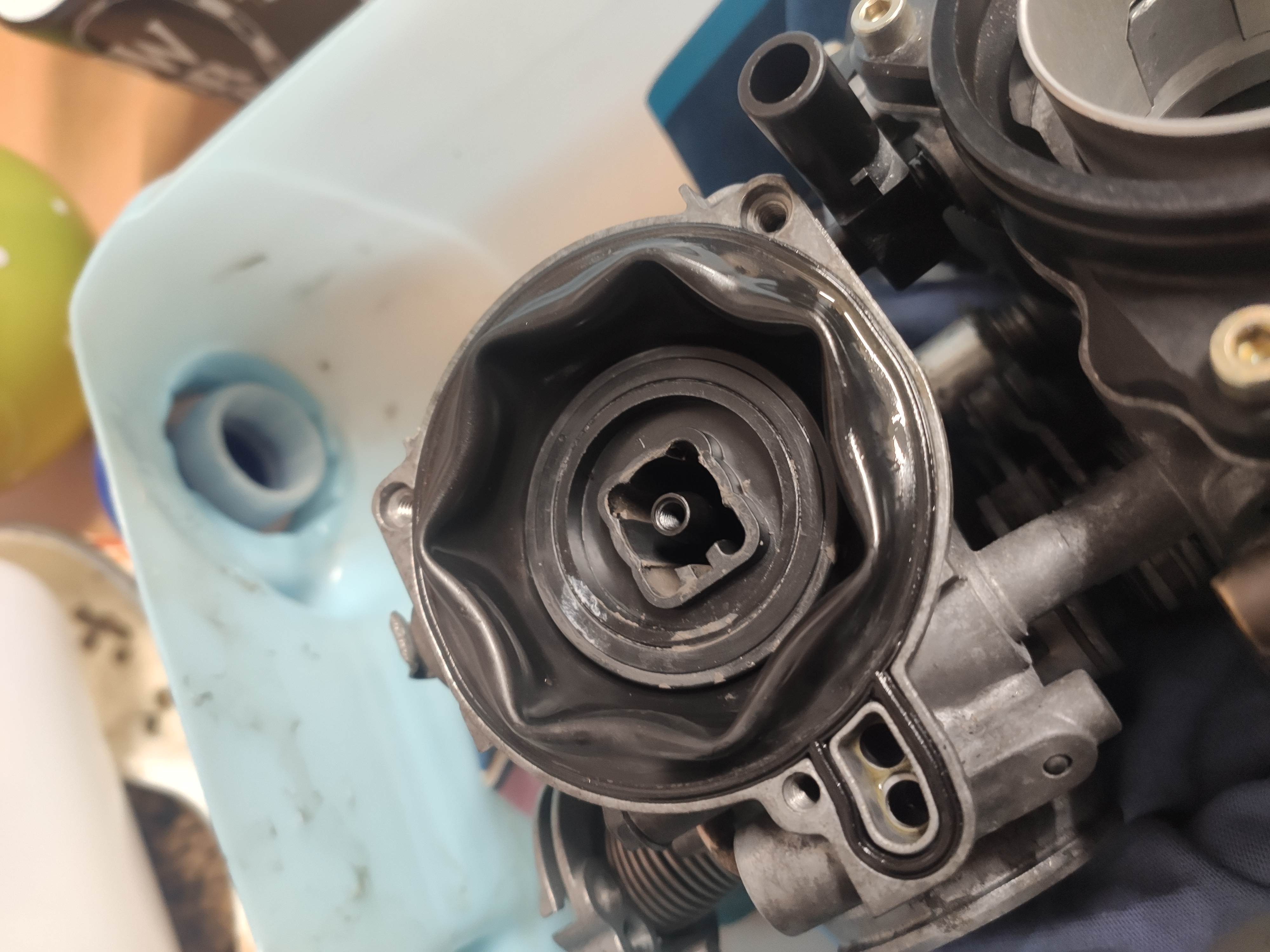

C'est ce que je demande car pourtant je les ai mis à poil, j'ai juste pas pu ouvrir les coupelles d'enrichissement sur les côtés car grippés, et je n'ai pas désaccouplé les 2 carburateurs du système de synchronisation.
J'ai enlevé boisseaux, cuves, gicleurs, les 2 sortes de petites pipes avec le gros joint derrière mais après j'ai rien trouvé d'autre à démonté.
De toute façon je suis entrain de re démonté a mes heures perdues en espérant trouver le pourquoi du comment.

... j'ai juste pas pu ouvrir les coupelles d'enrichissement sur les côtés car grippés...
Ca c'est pas bien, il faut les contrôler ces membranes d'enrichissement. Elles peuvent être fissurées, et les tout petits conduits en partie bouchés.
Il faut aussi démonter les puits de pointeau. Il y a une petit filtre/tamis derrière à nettoyer parfois.
Et dans le cas de fuite d'essence, il faut changer l'ensemble pointeau/puits de pointeau c'est mieux.

DamZs17 a écrit : ↑
04 janv. 2022, 15:03
@marcopolo tu peux m'expliquer comment démonter les puits de pointeau ?
Du coup j'ai reussi a démonté les boitiers d'enrichissement sur les côté des carbus mais je comprends pas comment ils s'ouvrent? Au passage ils ont 2 petit oring donc en voila 2 que je peux supprimer de mes questionnements de où vont t'ils 😅
Bizarrerie quand j'ai démonté j'avais de l'essence au dessus d'une des membrane, normal ou pas? On dirait que c'est remonté des 2 puits entouré du joint de la membrane
J'ai fini de tout démonté, je sais pas si je peux sortir autre choses? ( Désolé je suis moitié pommé j'ai jamais autant dépecer un carburateur :lol: )

Il faudrait souffler le puits du pointeau d'entrée. Indémontable mais (au moins sur RD07A) il y a une crépine !!!

Re: Fuite bizarre trop plein d'essence
DamZs17 a écrit : ↑
04 janv. 2022, 20:51
Sorry, je n'avais pas vu que tu parlais d'une @T750, tu n'as rien mis dans ton profil.
Sur les T@600 et @T650 ils se démontent.
Modifié en dernier par marcopolo le 06 janv. 2022, 13:31, modifié 1 fois.
