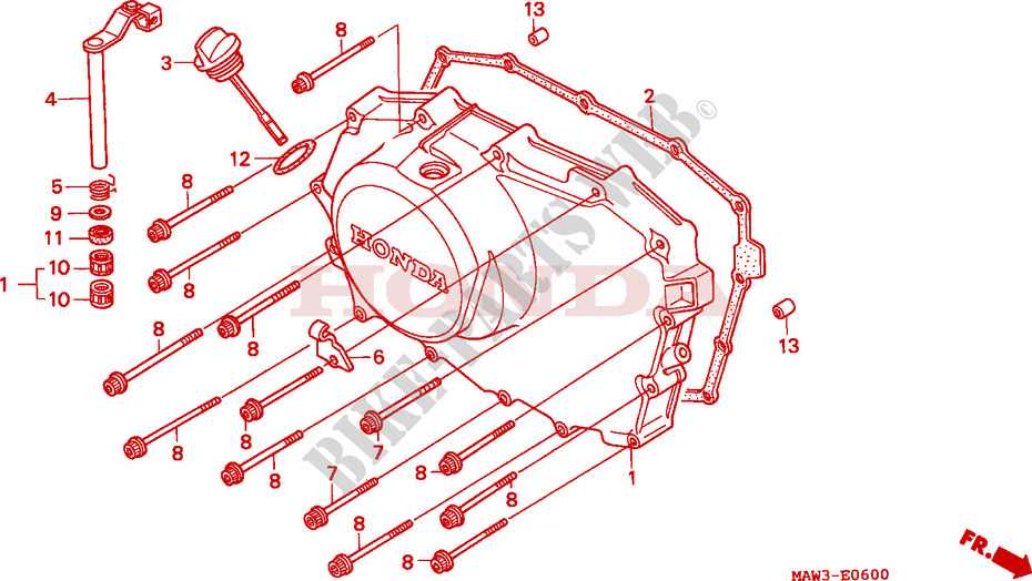

J ai beaucoup de jeu dans la pièce #4.
C est l articulation ou vient s accrocher le câble d embrayage. Il doit y avoir 4 à 5 MM. J ai peur que soit le petit axe lâche ou le petit levier qui reçoit cet axe lâche aussi🤔. Avez vous du jeu aussi les amis ?
Peut on changer c ette pièces sans démonter le carter d embrayage ?

Négatif, l'axe est porté pas 2 cages à aiguilles n°10. Donc ça doit tourner rond, pas oblong ni houblon :wink:

Oui, pas de jeu à ce niveau, fais nous des photos, on te dira si c'est réparable ou s'il faut changer toute la pièce numéro 4.
Pour sortir le carter, idéalement il faut sortir le collecteur et vidanger.
Si tu ne veux pas vidanger, tu peux coucher la moto sur le côté pour faire l'opération.

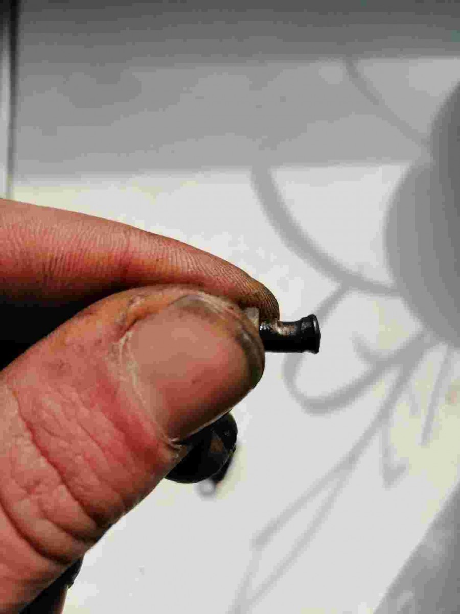

Bon bah voilà cassé !
Je l attendais. J ai remplacé par une vis et un écrou nylstop. Pas évident car le levier circule très près du carter d embrayage.
Pour pouvoir passer l écrou ou la tête de la vis il faut tordre légèrement le levier qui lui part dans le carter.
Vérifier les votre... Et si quelqu un à cette pièce je suis preneur 😉

J ai oublié de préciser, l axe n est pas cassé en lui même,mais tellement bouffé qu il est sorti de la pièce en U.
Transalp verte de 92 avec 92 000 kms

Ah ça y est j'ai compris de quoi tu parlais !
Ton bricolage est bon dans le principe.
Il faut seulement que la vis que tu utilises soit de bonne qualité : 8.8 ou 12.9 (c'est marqué sur la tête et s'il n'y a rien c'est de la camelote).
Ensuite tu ajustes au poil pour avoir juste ce qu'il faut de jeu et roule ma poule.
Si la tête passe trop près du carter tu la meules.
Pour que ta vis bricolée ne tourne pas dans sa chape sur les filets (ça prendrait du jeu très vite) il faut partir d'un vis à filetage partiel mais il faut que ce filetage partiel soit court. Si la partie non filetée est trop longue tu mets une entretoise ou plusieurs rondelles. Car si j'ai bien compris tu montes la tête en bas côté carter.
Il vaut bien mieux que tu sortes toute la biellette (pièce N°4) du carter pour faire ton montage plutôt que tordre la chape sinon c'est elle qui va finir par casser...
