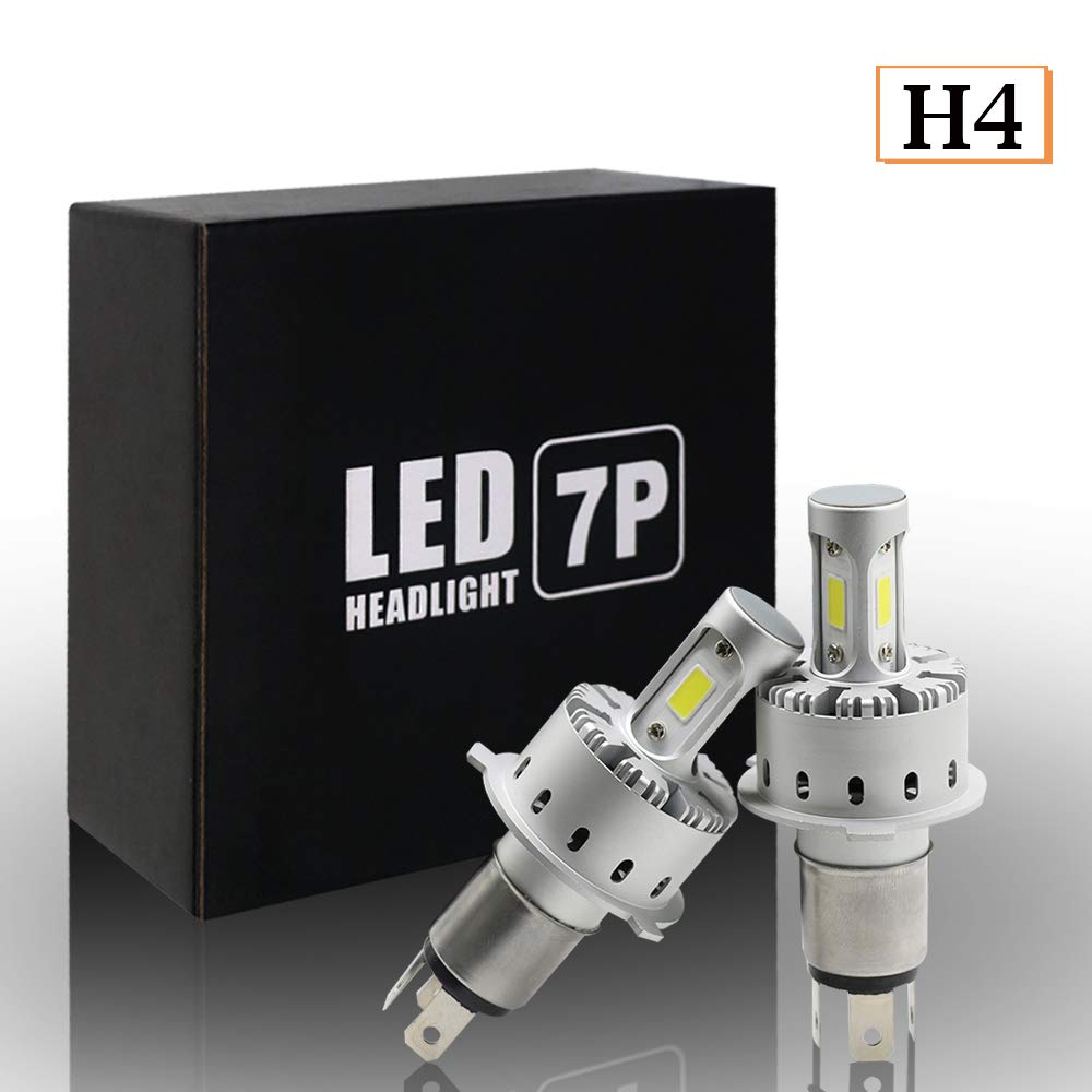

J'ai donc voulu commander deux feux leds :
Mais finalement ils sont un peu trop gros... tant pis je les garde quand même pour plus tard !
Du coup j'attends ces ampoules led pour tester ce que ça donne :
J'ai vu des bons retours de ces ampoules sur le forum donc j'espère que ça sera mieux !

Bonjour, sur ma T@ j'avais monté une ampoule H4. Bon éclairage mais ça chauffait tellement que l'ampoule de veilleuse fondait :sniff
Sur les conseils de VM j'ai acheté l'ampoule LED qu'il avait sélectionné : super éclairage en code mais en phare la led n'est pas bien
positionnée et c'est n'importe quoi mais comme je ne roule pratiquement jamais en phare... :wink:
Ça reste une bonne opération :bravo
Re: Eclairage LED et autres délires.
L'ampoule LED que m'avait passé VM a fait tout le voyage de Nono sans claquer malgré les secousses, écarts de température et nombre d'heures en fonction (au moins 6 ou 7 par jour tous les jours ...) :bravo :bravo :bravo
Bon, le ventilateur fait un peu de bruit, je pense qu'il ne va pas tarder à défunter mais je voudrais bien remettre la même. Par contre je n'ai plus la boite et je ne me rappelle pas de la marque.
VM tu peux retrouver ?
PS : de l'avis de Nono l'éclairage était meilleur qu'avec la H4 précédente.
Autre bon point : montage plug & play, rien à modifier

Nous, on propose de mettre des H4 LED avec ou sans ventilo, ça éclaire bien plus:
