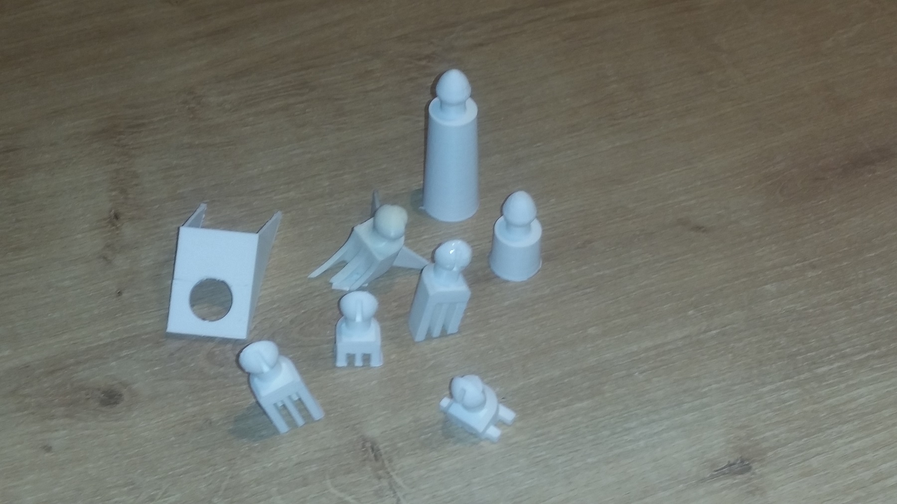

C'est un kit qui est fait en Abs sur une imprimante 3D
Il faudrait que je vois la forme des tétons de carénages de T@650,mais il est sûrement possible d'adapter :wink:

exemple du kit pour la 600
en bidouillant un peu , probalement transposable sur la 650,
lime, scie, dremel, etc ...

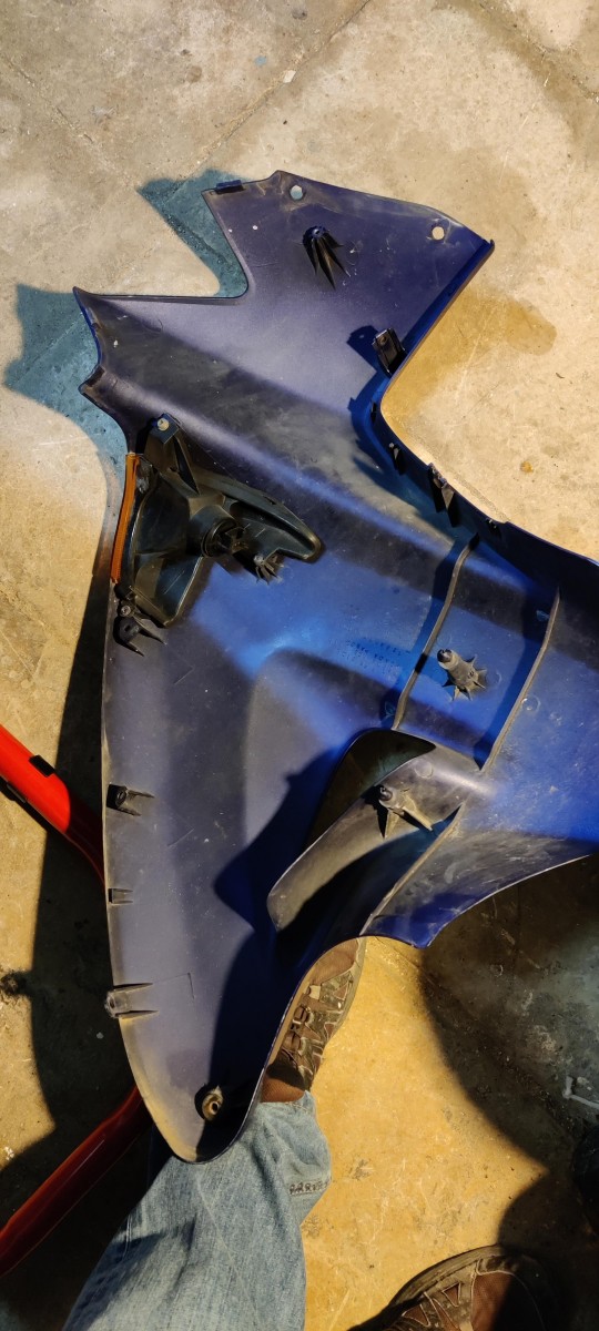

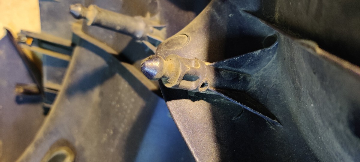

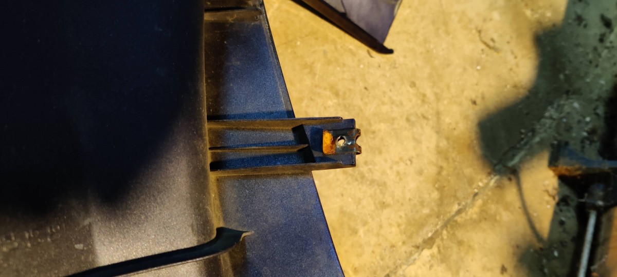

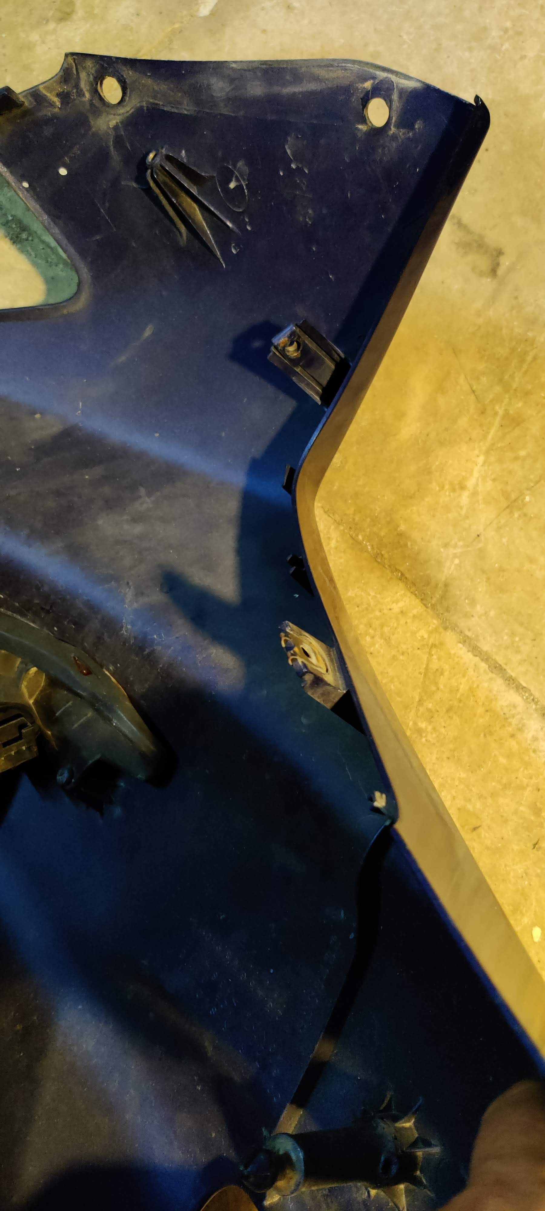

Mes tetons et pattes de fixations de carénages ressemblent à ça
J'ai un des deux gros qui est cassé, ainsi que les pates de fixations sur la troisième photo.
A votre avis ça peut le faire ?

Re: Production de fixations de carénages a souder/coller
Normalement avec le kit,ça devrait le faire :ouioui
