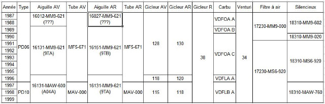

Si j'insiste, c'est parce que je respecte le travail de Honda qui ne fait pas les choses n'importe comment.Rolibulle a écrit : Il y a un truc qui m'énerve prodigieusement sur nos deux topics (en fait sur tous les topics où on parle de recherche d'amélioration) mais je ne veux plus m'énerver
C'est qu'on revient encore et toujours à cesde gicleurs de 130 ou 132.
Mais nom de diou, comme on l'a rappelé plusieurs fois, c'est la première chose qu'on a faite il y a plus de deux ans, lui sur un moteur préparé, moi sur une 99 stock. Gicleurs, trous boisseaux, ressorts, aiguilles, niveau cuve, puits d'émulsion ...
... et résultat ................. bof !
- Honda ne perce pas ses boisseaux et puits d'émultion à la mitraillette.
- Honda sait quels ressorts vont bien.
- Honda sait régler ses niveaux de cuve à la valeur qui va bien
Et surtout
- Honda montait ses T@ non dépolluées (et par voie de conséquence plus efficaces) avec des manchons de 50 et des valeurs de gicleurs qui tournaient autour de 130, selon les pays.
Donc, dire " on a essayé et bof" alors que mon conseil se limite aux manchon et gicleurs, c'est ne pas regarder la réalité en face.
N'importe quel pékin a la confirmation entre les cuisse que ces valeurs de gicleurs vont bien quand il monte sur une T@ 1° génération et constate que les manchons de boite à air de 50 vont avec des gicleurs autour de 130.
Sur les modèles postérieurs, on trouve des manchons de 35 et des gicleurs plus petits et force est de constater que c'est plus difficile de profiter du V2 dans ces conditions.
C'est pas qu'elles marchent mal ensuite mais elles sont moins "bandantes" avec un comportement électrique des reprises plus molles et une paresse à prendre des tours.
Ce constat porte en lui même la recette de ce qu'il convient de faire pour améliorer le comportement de sa machine.
Donc voila, je le dis une dernière fois et je ne le redirai plus: CE QUE JE DIS CONCERNANT LES GICLEURS N'EST PAS MA VÉRITÉ MAIS CELLE DE HONDA.
Moralité: une T@ doit pouvoir profiter de manchon de 50 et de gicleurs autour de 130 parce qu'elle ont été conçu au départ dans cette configuration.
Si ta moto ne profite pas à son avantage de cette configuration (pipe 50, carbus stocks et gicleurs 130 mini), cela voudra tout simplement dire que ton GPR stock ou étouffé par ta chicane perso, n'est pas adapté.
Nul besoin de se prendre la tête avec des courbes ignitech, des longueurs d'étincelles, des sondes lamda pour en venir à ces conclusions.
Honda les a formulé avant que toi ou moi ne posions le cul sur une T@.
Donc, tu devrai être perméable à ce que je viens d'écrire…Rolibulle a écrit : Mais on n'est pas obtus puisqu'on s'investit dans les mesures liées à la carburation ! ... sur un autre topic.
