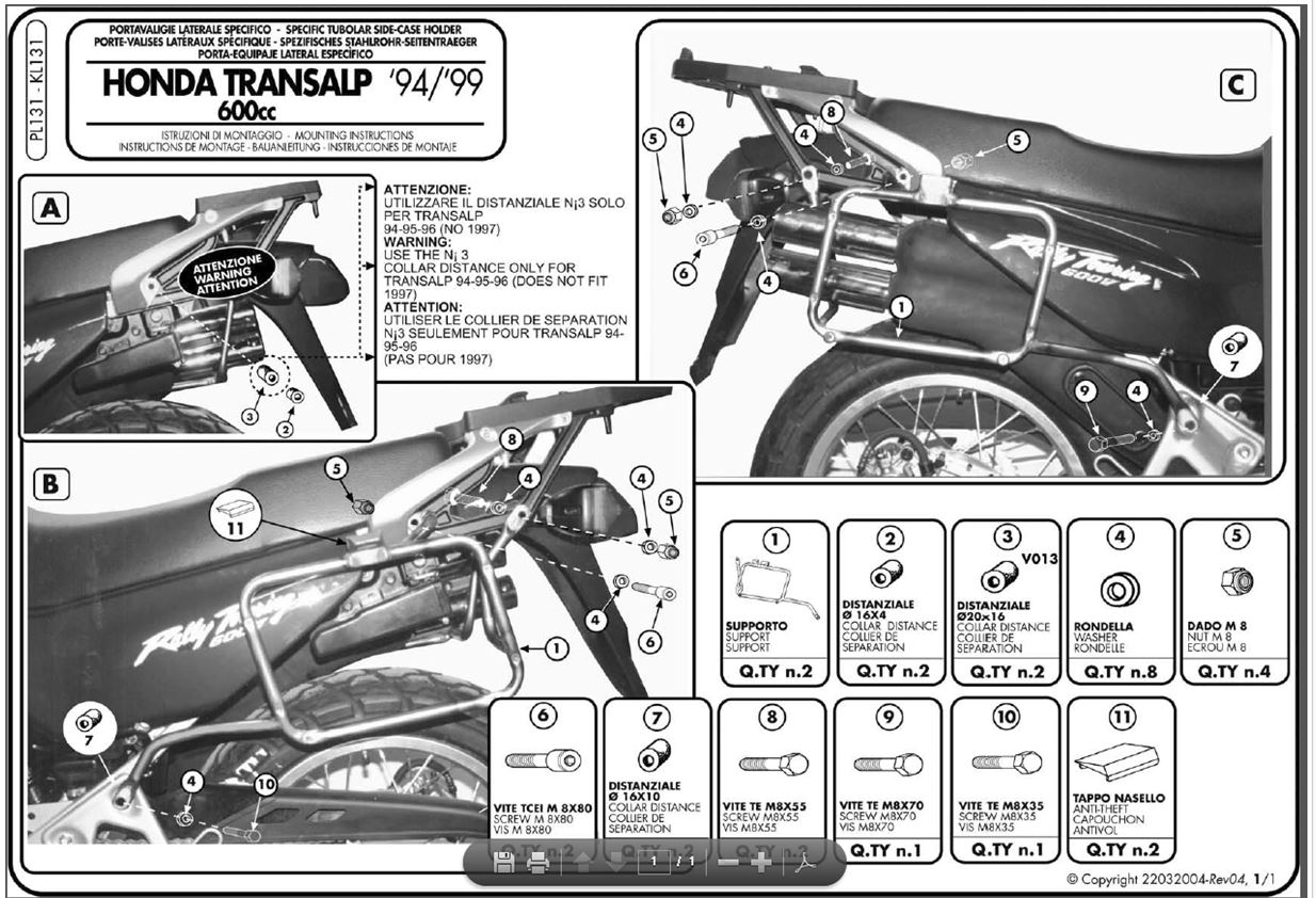

Pour T@ 1992, j'ai monté çà GIVI pl131. il faut un peu adapter car avant 1994 il n'y a pas de poignée passager arrière.
Et çà donne çà
pl131 givi.JPG (139.66 Kio) Vu 1150 fois
