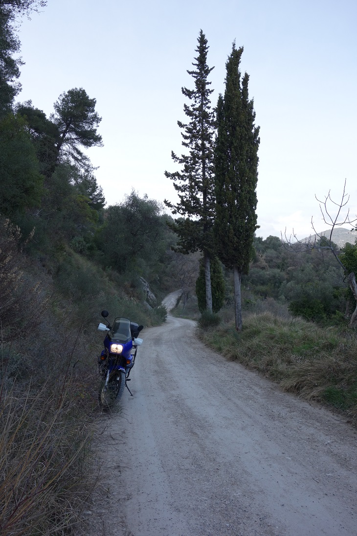

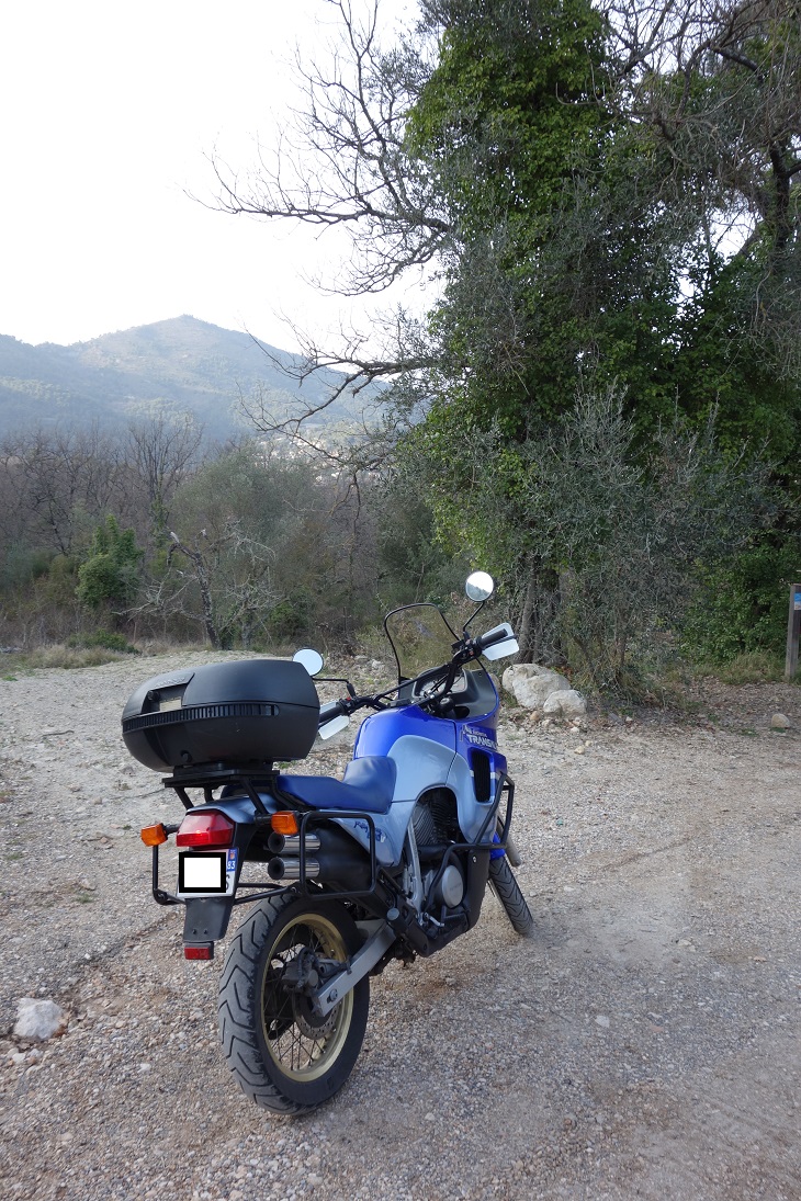

Lundi dernier, petite sortie pour essayer mamie sur piste en terre. J'avais essayé la piste avec le Hornet, mais pas trop adaptée comme moto :pasmafote
Là, je me suis régalé à mon rythme, rentré à temps pour le couvre feu, j'ai même récupéré le petit à la crèche sans avoir à appeler maman en panique :bravo
C'est une piste DFCI, bon la barrière était levée, j'y suis allé... :roll: Je tenterai des pistes sans barrière la prochaine fois, promis ! C'était à 30 minutes du centre ville de Nice, l'une des pistes les plus proches, et vu le couvre feu, j'ai pas fait le difficile.
Si des niçois veulent m'accompagner, c'est avec très grand plaisir, et tant qu'à faire sur pistes sans barrière, hein :roll:
Aussi, j'ai la bordure de la bulle haute qui a été collée vraiment à la ouaneguen, j'ai voulu la dévisser pour nettoyer ça, mais les écrous de bulle en caoutchouc ont l'air d'avoir des années de contrainte... vraiment tout écrasés et fragiles là, et chiants à remonter : j'en ai fait un, et grâce à dieu (ou un cul bordé de nouilles) j'ai réussi à le remettre sans casse !!
J'ai vu qu'ils vendaient des "Ecrou de Bulle en Caoutchouc [AB0565]" sur wemoto http://www.wemoto.fr/bikes/honda/xl_600_vn_transalp/92/, mais ya 3 tailles disponibles : M4, M5 ou M6. Pour ma mamie de 92, ya des connaisseurs qui pourraient me renseigner SVP ??? :ouioui
Aussi, je fais 1,86m de haut, et ya pas mal de turbulences dans le casque quand ça roule, faut vraiment mettre la tête dans le guidon pour y échapper. Une bulle standard, avec déflecteur ne serait pas plus efficace contre les turbulences ? Ou c'est une connerie d'investir là dedans ? D'autant que niveau esthétique, ça fait un peu papi :vieux

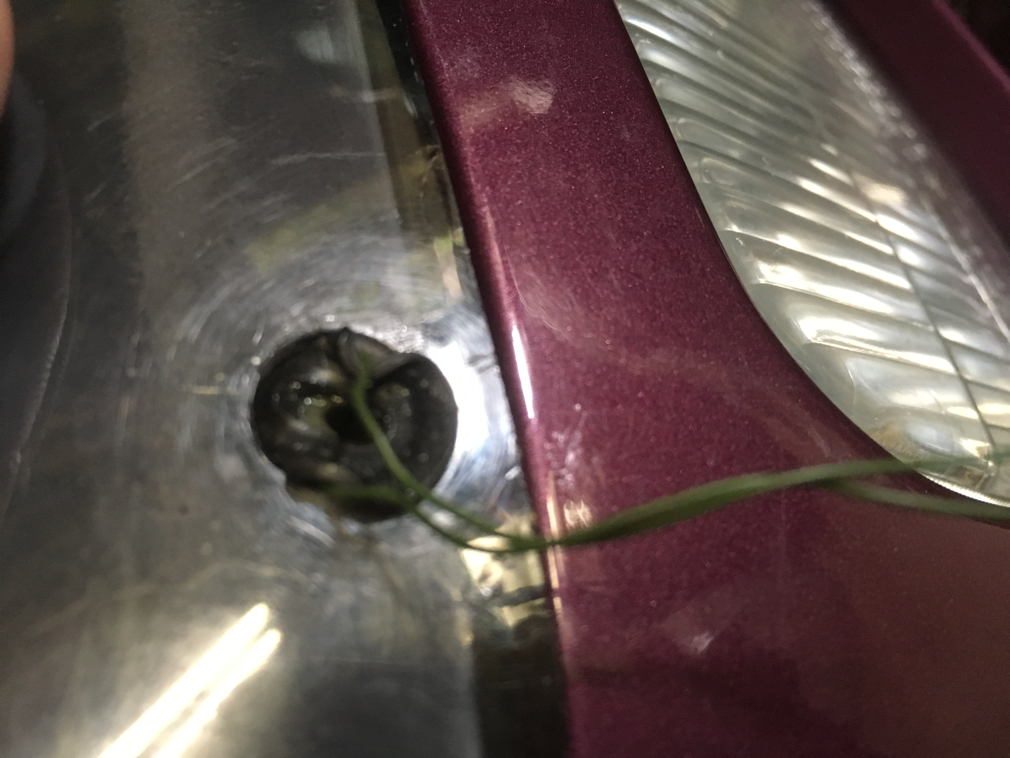

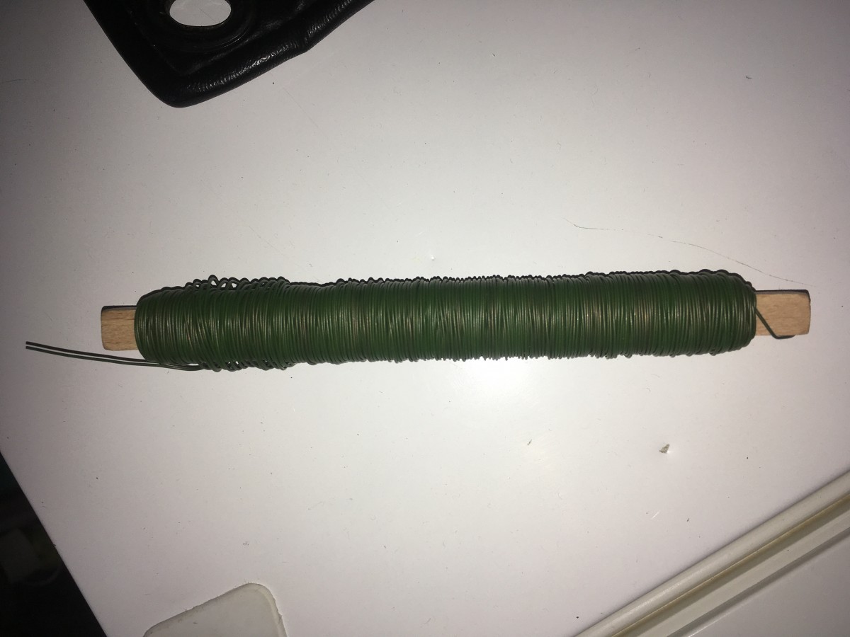

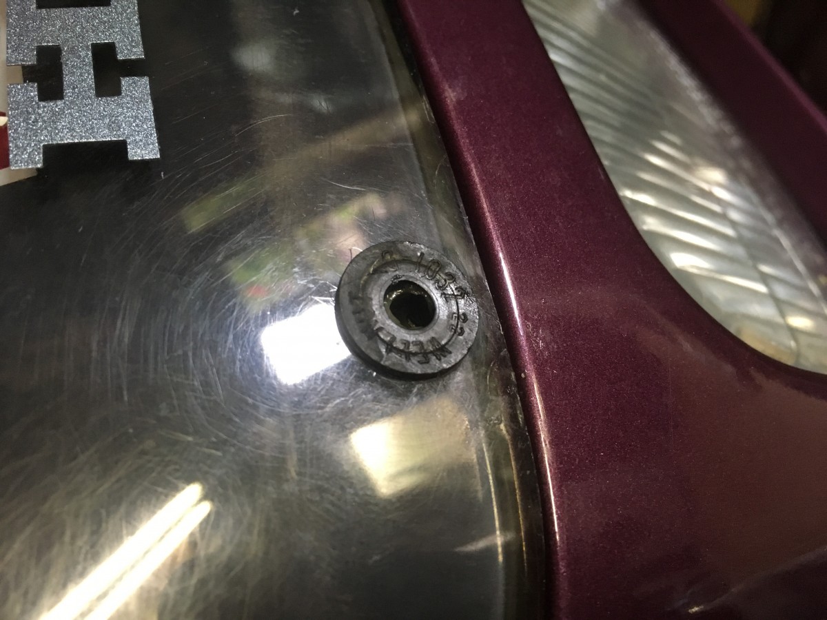

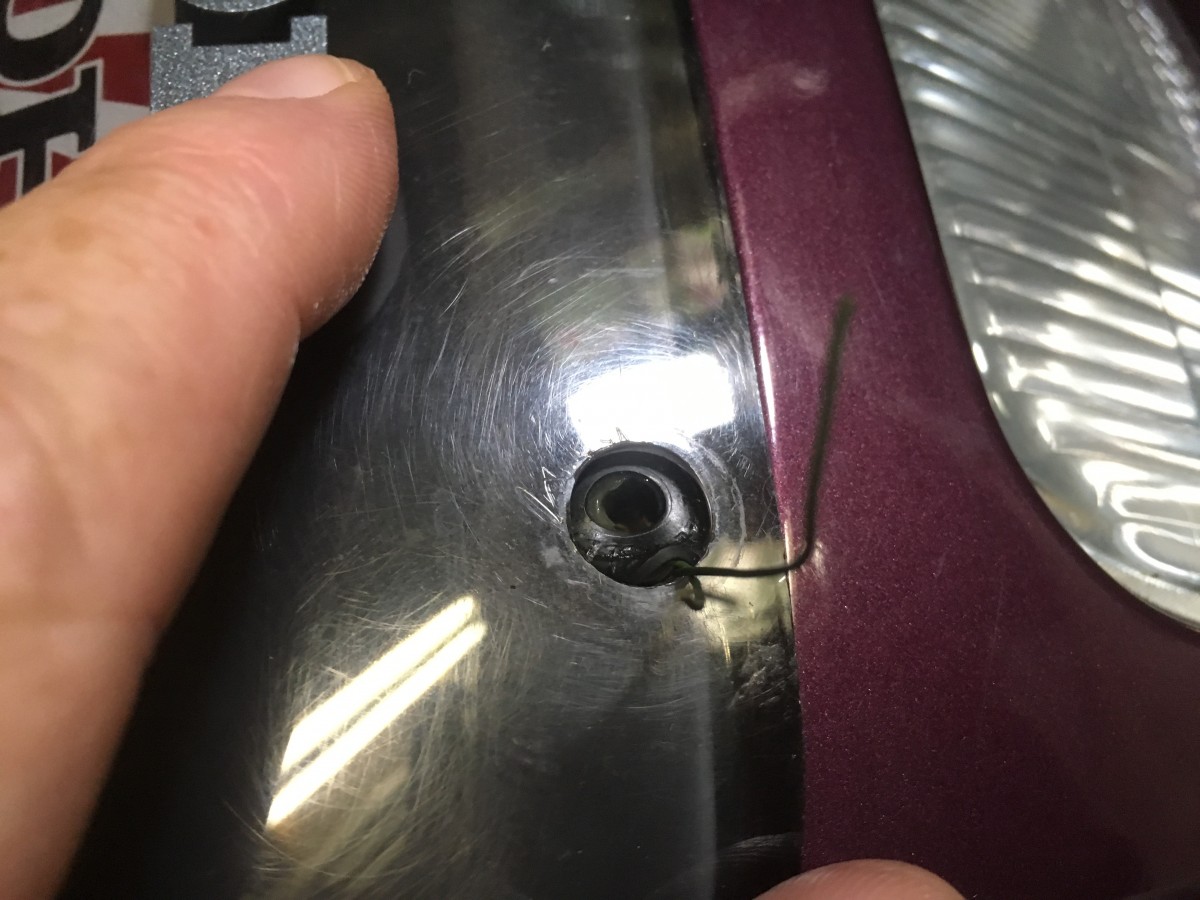

Salut BOMBYL,
Petite astuce du vieux Dgero pour remonter les œillets caoutchouc de bulle, basée sur la technique du joint de parebrise.
Une bobine de fil de fer fin de chez LINDEUL, à la petite ficelle à paupiette c'est jouable aussi... :mrgreen:
Désolé, ça charge les images de ZigEudBiais

Merci à vous 4 pour ces astuces ! Pour les écrous de bulle, j'avais remis le vieux au tournevis, mais ils sont vraiment très abîmés, je préfère en prendre des neufs, trop de risque de les ouvrir en 2, même si au fil ça semble plus doux comme méthode. Je pars sur des M5 alors :-D

Je n'utilise pas la technique de Dgero. Je laisse la collerette caoutchouc de l'insert dessous la bulle.
Par contre les vis, hormis la petite rondelle plastique blanche d'origine, je rajoute une 2ème rondelle plus caoutchouteuse.
Du coup je peux serrer sans arrière pensée de fendre la bulle, elle est prise entre 2 épaisseurs de caoutchouc.

Chacun sa technique pour faire sauter la rondelle :lol: :lol:

Ils ne restent pas sous la bulle les inserts ?
Messages : 4970
Re: Qui a roulé aujourd'hui?
Me semble que oui comme dit marcopolo, avec des rondelles douces par dessus la bulle.

banliou a écrit :
17 mars 2021, 23:17
Non, ma PD06 est 100% D'origine et le montage était comme je l'ai remis.
Probablement qu'au 1er démontage, certains les laissaient derrière et remontait avec une rondelle souple ou plastique par dessus comme Marco.
