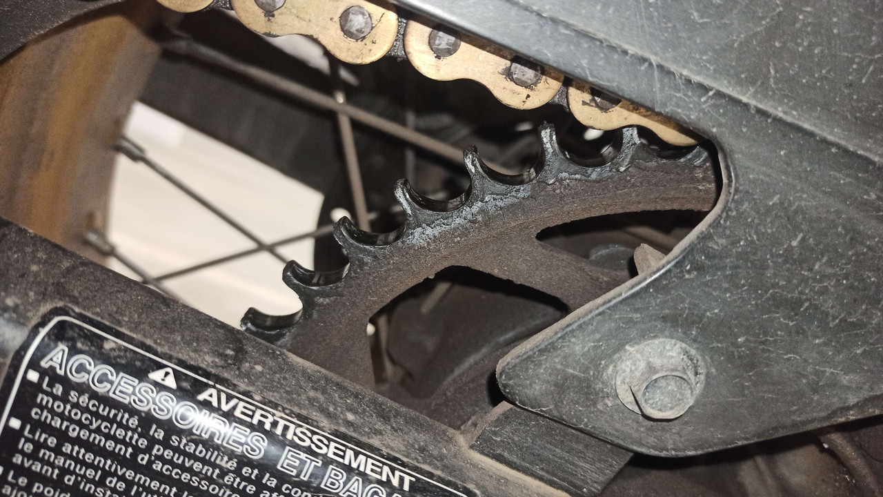

Le kit vient de franchir la barre des 50 000 bornes, avec encore de la marge verte de tension au repère
Mais il s'avère que j'ai un clac-clac a chaque démarrage et uniquement en 1ère (semblable au clac-clac d'un cardan auto :? ) a l'accélération que sur les premiers mètres et non a la décélération
- je l' huile abondamment et rien y fait
- pas un joint torique ne manque a cette chaine et pas de point dur a l'enroulement
- la couronne a première vu semble régulière sur son ensemble de denture
- le pignon KKBike R.A.S
- la tension chaine respecter de 40 mm
Donc, je ne sais pas si il est bon de continuer ainsi avec ce kit avec ce signe avant coureur :roll: :?:

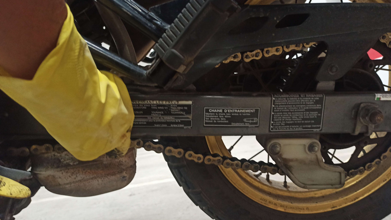

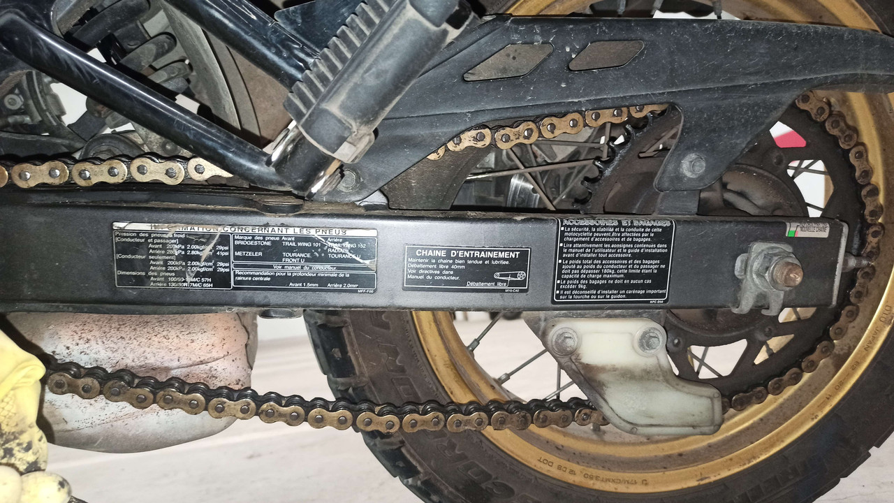

- Y a pas tant de courbure que ça au niveau de la flexion axial de la chaine :pasmafote
Je remarque juste que les rouleaux de la chaine qui par endroit bouge pas mal :ouioui quand on les saisis avec une pince a bec fin, c'est ce qui explique ce clac-clac sûrement :pasmafote l'enroulement sur une denture un peu marquée.
Cela mets apparu peu a peu après le changement du pneu arrière et que la couronne n'apprécie pas son changement de position de par rapport a avant.
Je n'ai pas pris soin de remettre le porte couronne au même emplacement sur la roue et cela a due s'usiner de tel sorte que maintenant c'est pas trop compatible.
Mais bon, c'est regrettable de devoir tout changer, alors qu'il y a de la marge encore de tension :[

:pasmafote Et le pourquoi du comment d'avant démontage :arrow: rien
Et c'est vraiment sur une section de la chaine a raison de 30 cm que l'ensemble des rouleaux sont le plus mobile a sa longueur, ceux qui représente l'enroulement de prise en contact sur la couronne :wink:
Donc, j'ai pas cherché plus loin et j'ai tourné le porte couronne d'un demi-tour, afin d'éviter cette zone de contact, de ce fait en résulte une résolution de mon clac-clac :hehe pour le moment :mrgreen:

La question ne se posant plus, car le clac-clac-clac-clac étant beaucoup trop présent a l'accel comme a la décel et la barre de 55000 km de franchi, donc changement par ceci :
Et au démontage de la chaine, je compris mon bruit :arrow: des axes sous les rouleaux naviguant carrément 8-* entrainant même les mailons interne a la bougeotte :beuh la rupture était plus qu' imminente :oufff
Après pour le montage de ce kit complet, rien de particulier mise a par qu'il faille réduire la chaine ouverte de 124 a 118, après tout t'est encore qualitatif :ouioui comme la couronne et leur fameux pignon parfaitement ajusté :wink:
