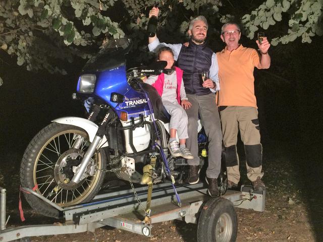

J'en ai un peu parlé ici déja, mon fils ainé (il s'appelle Arnaud) va partir pour un long roadtrip d'un an autour du globe.
Je m'étais engagé à préparer sa moto, UNE Transalp 89 (Jux 8-P ), afin de mettre un maximum de chances de son côté pour que cette année soit consacrée au voyage plutôt qu'à la mécanique.
Et ben ça y est .... j'ai fini :oufff :youpiii wow :supercontent
Sa machine, la voila :
J'ai terminé la liste des travaux à effectuer et ce samedi soir, on a dignement baptisé la Mamie rénovée

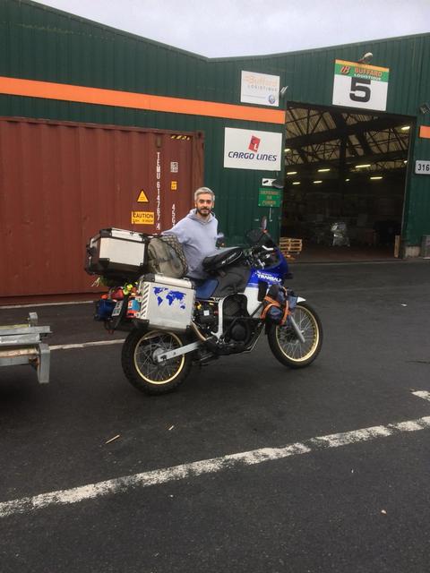

Juste avant son départ pour Le Havre dimanche matin

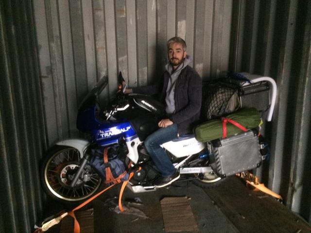

Le Havre où elle a embarqué lundi matin
Direction Monte Video en Uruguay où Arnaud la réceptionnera vers le 15 Novembre
Son aventure commencera pour de bon à ce moment là ...
La mienne vient en quelque sorte de se terminer. Plusieurs mois à bosser sur cette machine ... j'y reviendrai.
J'ai une put..n d'angoisse d'avoir foiré un truc (Stef ... si tu nous regardes :mrgreen: ) ou pas fait un truc qu'il aurait fallu faire.
Mais ... en même temps ... je suis quand même confiant

Ça aurait été bien de mettre une grosse cale sous la moto pour éviter de comprimer les suspensions pendant pas mal de temps !!
Re: Le roadtrip de mon Nono ... c'est parti !
Tin, tu as raison TiTi !
Je n'étais pas au Havre mais de toutes façons, chiotte je n'y aurais pas pensé 8-P
Bon c'est maxi 3 semaines. J'espère que ça n'aura pas de conséquences ... surtout sur le Fournales à l'arrière.

Rolibulle a écrit :... surtout sur le Fournales à l'arrière.
Il aurait pu le dégonfler (s'il a la pompe avec lui).
Ouaip ... il aurait pu :pasmafote
La pompe (neuve fournie par Fournales) est dans ses bagages ... on n'a juste pas pensé à ces trucs là :oops: :evil:
Surtout pas complètement, j'ai pu voir sur le mien que j'ai voulu vider, en dessous de 9 ou 8 bars, l'huile commence à s'évacuer à travers le by-pass de la pompe.
Donc dégonfler un peu oui, mais pas trop, pas en dessous de 10 bars en tout cas.
