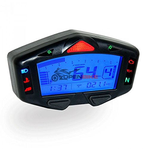

Est il possible d'adapter un compteur digital sur une mamie ?
Genre ça:
Messages : 21746
Has thanked : 36 times
Re: Bibi 2.0
Oui, pas trop cher chez http://www.trailtech.fr/28-compteurs-motos et parait-il, facile à monter.
