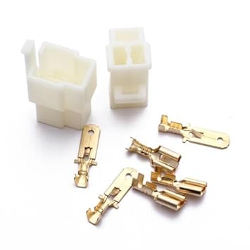

Oui, sur ma 1998 que je viens de vendre à Brunoma. Le coupe circuit a une sorte de lame qui fait contact à l'intérieur du comodo. Avec le temps elle se courbe un peu et ne fait plus bien contact. Il suffit d'ouvrir, de redresser la lame en laiton avec une mini-pince, de noyer le comodo avec un spray à contact, puis une fois sec, avec un spray au silicone et c'est reparti pour un moment. Mais ça revient souvent quand t'es loin de chez toi et que t'as pas ce qu'il faut pour remettre le truc d'équerre :-[
Quand c'est comme ça, le mieux est de ne pas y toucher tant que ça marche à peu près et que t'as pas réparer le soucis.
Benedictus a écrit:C'est vicieux parce que ca empêche pas le démarreur de tourner donc je me posais pas la question. Dingue. bon j'attends de voir si c'est vraiment juste ça, parce que on me la fera pas deux fois ahah !
Finalement ce serait Vieux Motard qui aurait vu juste avec les câbles qui vieillissent mal ! bravo :)
Nos bécanes sont généralement fiables, ce qui déconne est souvent les parties de faisceaux mobiles vers le guidon, ou les parties qui vibrent le plus ou qui s'oxydent le plus. C'est en substance ce que m'a dit un autre vieux motard baroudeur en 2011 (Zaytun sur les forum) et j'ai beaucoup appris avec lui en trois jours lors de notre rencontre dans le Jura. Une fois que tu sais ça, tu commences à chercher ton soucis dans le faisceau avant tout le reste et généralement tu trouves la câble qui t'embrouille, même si ça peut mettre un peu de temps parfois.
Exemple, sur mon @t 2003 j'ai mon tripmaster qui faisait des 888 88.88 88888 sur tous l'écran et j'aurais pu me mettre à l'ouvrir, changer les condos, etc... j'ai juste débranché la prise, mis un grand coup de spray à contact, puis une fois sec, un grand coup de spray silicone pour redonné un peu de tenu au connecteur un peu sec et... ça marche bien depuis :hehe
Benedictus a écrit:bon, si ca re fonctionne, ca m'empêche pas de lui faire un check et en profiter pour être moins bleu dans tous ces trucs la, surtout les points clefs dont vous m'avez parlé.
Tu débranches tous les connecteurs à ergots (sans tirer sur les câbles), t'y met un grand coup de spray à contact, et une fois sec un grand coup de bombe de lubrifiant au silicone, tu rebranches/débranches plusieurs fois et t'auras gagné sur l'obsolescence programmé du faisceau :ouioui
Tu fais ça tous les ans en entrée d'hiver et ça leur fait du bien, à nos p'tites vieilles.

Sur RD04, régulateur sous le flan selle droit, juste au-dessus du bocal d'expansion de liquide de refroidissement.
Des photos © TiTi :hehe
L'emplacement du régulateur:
Le connecteur principal du régulateur qui vient de l'alternateur (cramage à surveiller):
Le connecteur de sortie du régulateur (courant de charge continu):
Connecteur du fusible général à surveiller aussi:
Quasiment tous les connecteurs de nos bécanes sont à ergo bloqueur, gaffe à ne pas les casser en tirant dessus sans dégrafer au préalable.
On voit bien le principe de l'emboitement:
