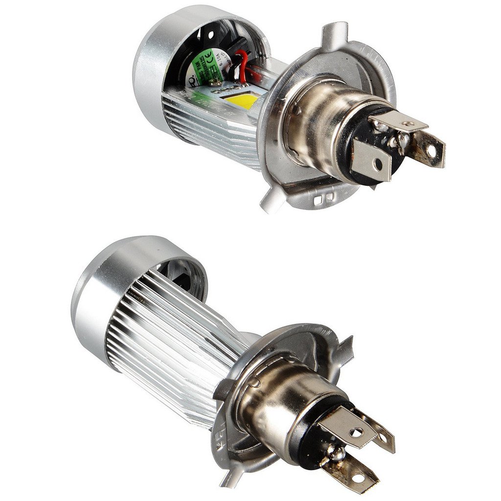

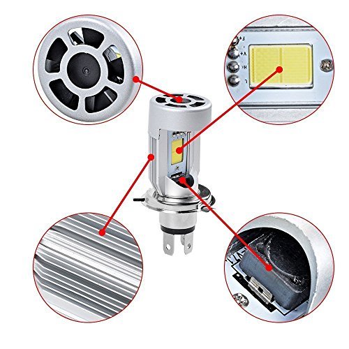

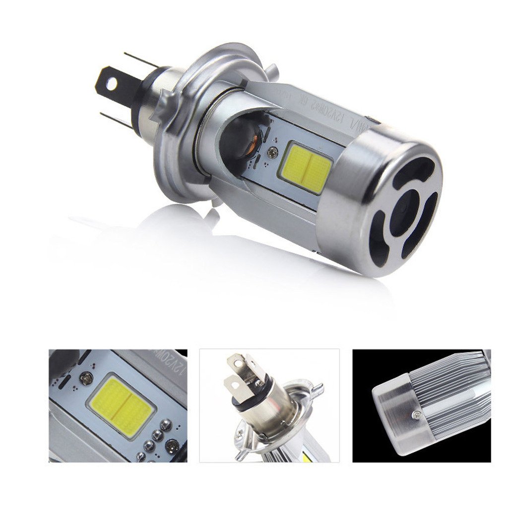

Messagepar Vieux møtard le 08 Déc 2017, 23:40
Possible.
Pour l'heure, je suis tombé par hasard sur cette ampoule et je me la suis commandé pour ma KLR.
C'est la première fois que je vois une ampoule LED H4, qui n'a pas un ventilateur énorme à l'arrière :lol:
La puissance est modéré, le prix aussi, je vais voir ce que ça donne sur une optique unique.

Messagepar TiTi le 09 Déc 2017, 08:54
Et comment elle fait le plein phare ???

Re: Quel éclairage Avant ?
Messagepar marcopolo le 09 Déc 2017, 09:29
TiTi a écrit:Et comment elle fait le plein phare ???
En doublant la puissance peut-être, 2x 20W
Messagepar Vieux møtard le 09 Déc 2017, 11:25
Non :lol:
Si j'ai bien vu sur les zoom photos, la diode est double, un peu comme nos doubles filaments, l'un est décalé par rapport à l'autre.
C'est juste un test que je fais à moindre frais. Je ne pense pas que ce soit pire que la H4 d'origine. Sur ma KLR comme sur ma Transalp, en feux de croisement j'y vois que dalle et quand je met les feux de route alors que la voiture d'en face à laissé les siens, elle ne coupe pas, donc mon feu de route n'est apparemment pas gênant pour ceux d'en face, ce qui m'a conduit à rouler en feu de route en permanence.
Une H4 classique est sensé développer 1100 à 1300 lumens, celle-ci en fait 2000, je pense que c'est raisonnable comme augmentation, ce ne sera pas le délire des LED de rally à 10ooo lumens ou plus avec un ventilo énorme au cul de l'ampoule, façon toits du Kremlin :lol:
L'inconnu, c'est surtout la manière dont l'optique d'origine va dispatcher la lumière et ça, il n'y a qu'un essai qui me le dira :pasmafote c'est pour ça que je commence par une LED à 15€ et pas à 80€ :mrgreen:
Messagepar TiTi le 09 Déc 2017, 14:47
Ah ouais, bien planquée l'autre !!!
Messagepar marcopolo le 09 Déc 2017, 17:15
Non, y-a rien à cette endroit Titi, y-a qu'à voir la photo d'avant
Tout se passe au dessus apparemment
Michel, tiens nous au jus, intéressant cette bestiole ...
Messagepar TiTi le 09 Déc 2017, 18:44
Alors je ne vois vraiment pas comment ça peut faire code et phare !!!
Messagepar Vieux møtard le 09 Déc 2017, 18:45
TiTi a écrit:Alors je ne vois vraiment pas comment ça peut faire code et phare !!!
Je pense qu'il faudra éviter d'utiliser la gâchette "pass" de la Transalp avec cette ampoule, à mon avis elle s'oriente suivant la fonction demandée.
La KLR n'a pas de gâchette d'appel de phare, ça règle le problème.
Ici, en bas à droite un composant étrange ...

Ouaip... bizarre ce truc. J'aurais mieux vu une bobine à cet endroit là.
Si l'ampoule ne tourne pas à 180°, ça ne va pas éclairer + en feu de route qu'en feu de croisement, ça changera peu de choses si ce n'est l'endroit éclairé par terre qui sera un chouïa plus loin.

c'est un composant qui sert à la régulation de tension
On le trouve ici
https://fr.aliexpress.com/item/NEW-DC-D ... 32907.html
