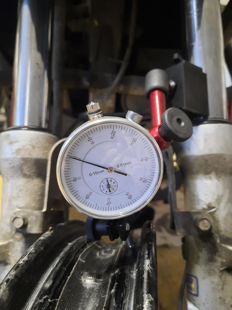

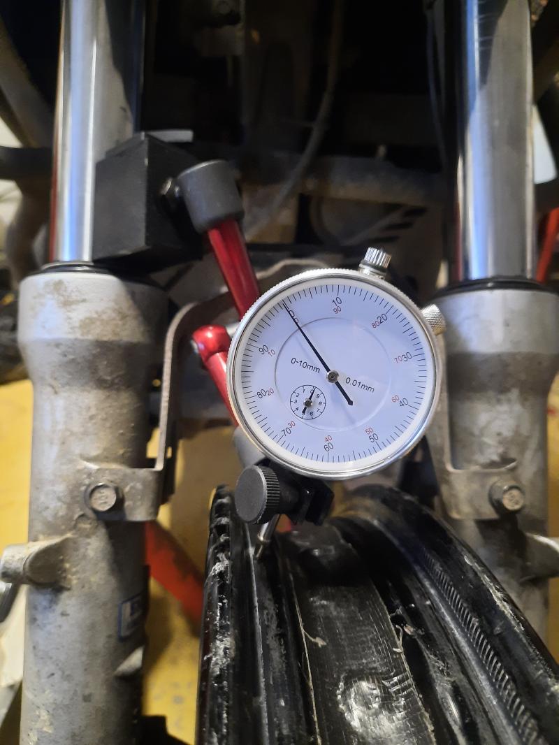

A première vu sur la rotation de la jante nu , pas le moindre voile (c'est déjà ça) mais par contre ça tourne comme un nénuphar au niveau du cerclage cette rouepète ou ce positionne le talon du pneu 8-*
C'est pas avec du serre-joints comme la dernière fois (dont les photos :?: ) pour tenter de palier a mon problème, mais avec un comparateur de mesure cette fois ci, t'en la tâche est difficile :-[
Voici ce que cela a donner niveau montage :
Sur ce côté, j'ai relevé des sauts et dont un jusqu'a 5,54 mm :shock:
Et sur celui ci un peu moins bizarrement, pas plus de 4,21 mm pensant bien que ce soit sur ce côté si que vient le problème de roulage de ma courbe ...
De ce fait, j'ai bien sûre tenter par les rayons, afin de voir si cela pouvait corriger ces défauts, que nenni :? puisque les sauts pour certain ne correspondant pas face a face, donc me créer du voile une fois touché :pasfou
Pas d'autre solution :pasmafote que de prendre la massette, suivi d'un taquet de bois et d'y mettre de la ferveur aux coups :chier qui au final s'avère payant, puisque je fini par du 0,4 mm au grand max sur l'ensemble de cette jante.
