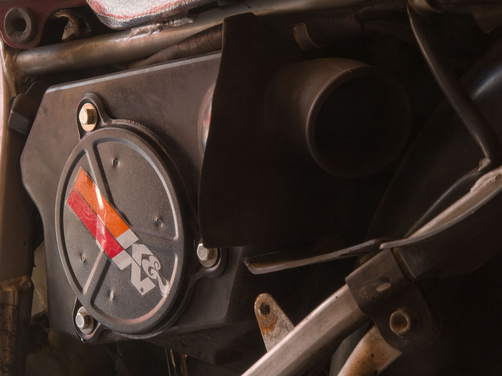

filtre à [edité ](huile) air semble bien gras, remplacé par un KN, sans résultats

je vire le filtre à air,

La prise d'air entre flan latéral (n'y voyez aucune allusion...TiTi a écrit :Qu'est-ce que tu appelles buse d'arrivée d'air ?jicemac a écrit :... Changement de buse d'arrivée d'air pour une 92-95, plus large et courte et là, ça change la vie...
Si j'ai le temps, j'y mettrai des tofs... Rien ne vaut un bon dessin, un bon schéma...

donc il n'y a pas nécessite d' avoir l'entrée vers l'intérieur du cadre , question flux aérodynamiques
si on raccourci un peu , intérieur, et extérieur ?
qui qui a ça dans ses tiroirs
1, ou 2 , ou 3 ...

OK titi,
t'en reste combien au fond du garage ...

Je crois qu'il y avait une option sur la dernière...

hello titi,
fais signe via MP
entre temps, ce soir ...
deux coup de cutter guillotine pratiqués sur le conduit caoutchouc entrée d'air
en in et en out
mais ne pourrait valider ça demain,
car départ boulot prévu en conduite coooulll ... et un bon brouillard est annoncé
( mais la bécane est équipée d'un feux supplémentaire AR A-B en 21 W ... )
fais signe via MP
en in et en out
