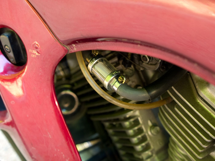

Salut les Transalpistes,
Ce qui manque un peu à nos Transalp, surtout pour la tranquillité d'esprit, c'est un filtre à essence.
J'ai reçu les miens (2) et je viens d'en monter un sur ma Transalp. Il est chromé, démontable, transparent pour une bonne vision de ce qui arrive dedans, mais vu le volume intérieur, je pense qu'il ne se colmatera pas vite. Il a aussi un système anti-retour (sens de passage repéré sur le plastique transparent), c'est pratique quand on débranche le tuyau, le contenu du filtre et des tuyaux qu'il y a derrière ne se retrouvera pas sur vos chaussures.
Acheté sur la bay à un prix raisonnable pour la qualité, chez destocnet, bien emballé dans de la doufline et dans une grande pochette postale Image
J'ai rajouté 2 petits colliers Serflex de 13 en inox que j'avais acheté par 10 au bricolo du coin il y a longtemps, pour remplacer les serrages Honda un peu léger, ça ne risque pas de se barrer tout seul :zen

Bon, finalement, évitez de poser un filtre avec anti-retour sur une Transalp, ça ne marche pas :(
Voir -> [ENIGME] carburation sur Rombière 1994

Là, j'ai viré le filtre et ses durites, j'ai mis de la durite neuve acheté en fin de matiné au Dafy de Ruy, et ça tourne très bien sans pisser l'essence, comme avant. Le gars de chez Dafy était au courant qu'on ne pouvait pas mettre de filtre anti-retour sur un réservoir à dépression, il a déjà eu des clients sur Lyon qui avaient fait la connerie :mrgreen:
Je voulais mettre le 2e filtre sur la 650 KLR, mais il y a un robinet à dépression aussi, donc c'est même pas la peine que j'essaye Image
