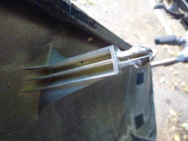

1 - Déposer les carénages arrières
Il faut d'abord dévisser cette vis : Image
puis extraire les 2 ergots (par côté) de leur gorge caoutchouc :

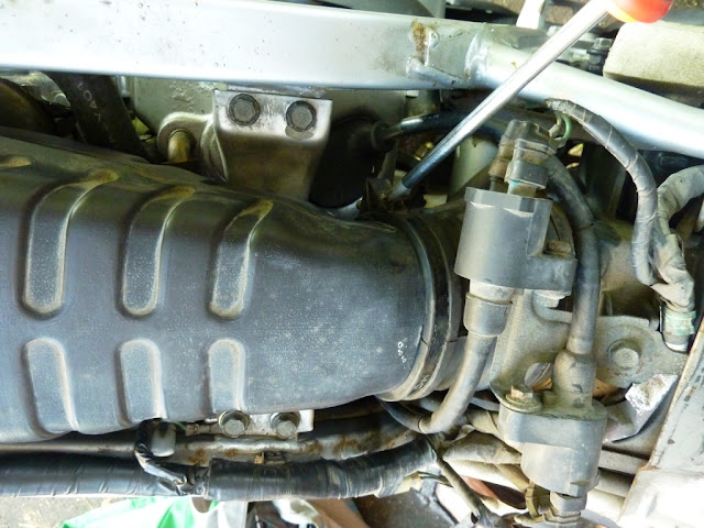

5 - Déposer la rampe à air
cf Tansalpnet : http://transalpnet.free.fr/
Desserrer 3 colliers serflex :
côté gauche :
côté droit :
sur l'arrière :
La sortir par le haut et l'arrière.
Desserrer un 4è collier pour retirer un dernier bout de tube à air :
Là déjà, on a un meilleur accès au couvercle de culasse. On peut déjà serrer ou changer le joint n°9 (ce que j'ai fait).

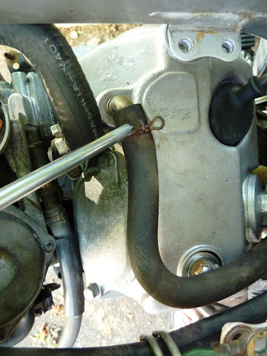

2 - Quelques durites et câbles pour se faire de la place
Ces 2 câbles électriques sous le renfort de cadre :
Le câble de bougie arrière. On tire tout simplement dessus :
Ce gros tuyau de refroidissement :
Attention, ça va couler. Attention que ça ne coule pas dans la culasse.
Et aussi le tuyau métallique accueillant ce tuyau :
On dévisse d'abord ça :
et on tire dessus vers le haut. Ça ne bouge pas au début mais finit par sortir en le faisant "jouer".
Cette durite :
