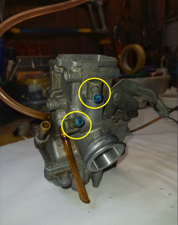

En ouvrant le boitier calorstat, tu devrais pouvoir te faire une idée de l'état intérieur de ton circuit de refroidissement.
On néglige souvent le remplacement du LDR (moi le 1er), c'est une erreur que l'on paye par la suite....
Pour illustrer, ci dessous photo d'un carburateur de DTR 125 que je suis en train de refaire. Le LDR IPONE s'est dégradé au point de boucher complètement le circuit de circulation dans le carburateur (voir entourage jaune de l'entrée / sortie du LDR bleu).
Le LDR n'a fait fait que 4000 kms mais...... en 6 ans :pasmafote
circuit obstrué.JPG (105.24 Kio) Vu 1529 fois

Le LDR dans les carbus... Ça me surprend toujours.
On vient de trouver ce système avec @Brunoma18 en redémarrant un Varadero 125 de 2001..
