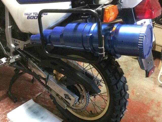

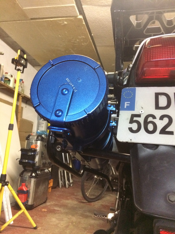

La clé fabriquée par le canadien "Lee" sur ATOC :premier
J'en avais pris une pour Nono, elle a parfaitement fait le job avec seulement une crevaison mais 11 changements de pneu, pas tous dans un atelier :roll:
Bien que très clair dans ma tête sur le sujet, je ne me suis pas prononcé dans ce topic parce que
1- la réponse précise à la question précise posée est juste "non"
2- pour développer il faut vraiment considérer toutes les conditions du "voyage" ... et c'est très compliqué.
Pour le trip de Nono on a choisi l'autonomie la plus complète possible quitte à trimballer beaucoup de volume et de poids.
Ca lui a permis de ne jamais être coincé nulle part et il y a finalement très peu de matos qu'il a trimballé pour rien.
Mais bon, on parle de 70000 bornes autour du globe sur tout un tas de terrains et sous des conditions météo très différentes.
Ca s'est traduit par une "trousse à outils" de taille XXL :mrgreen: (il fallait aussi tenir compte du potentiel vol à la tire :pasmafote )
