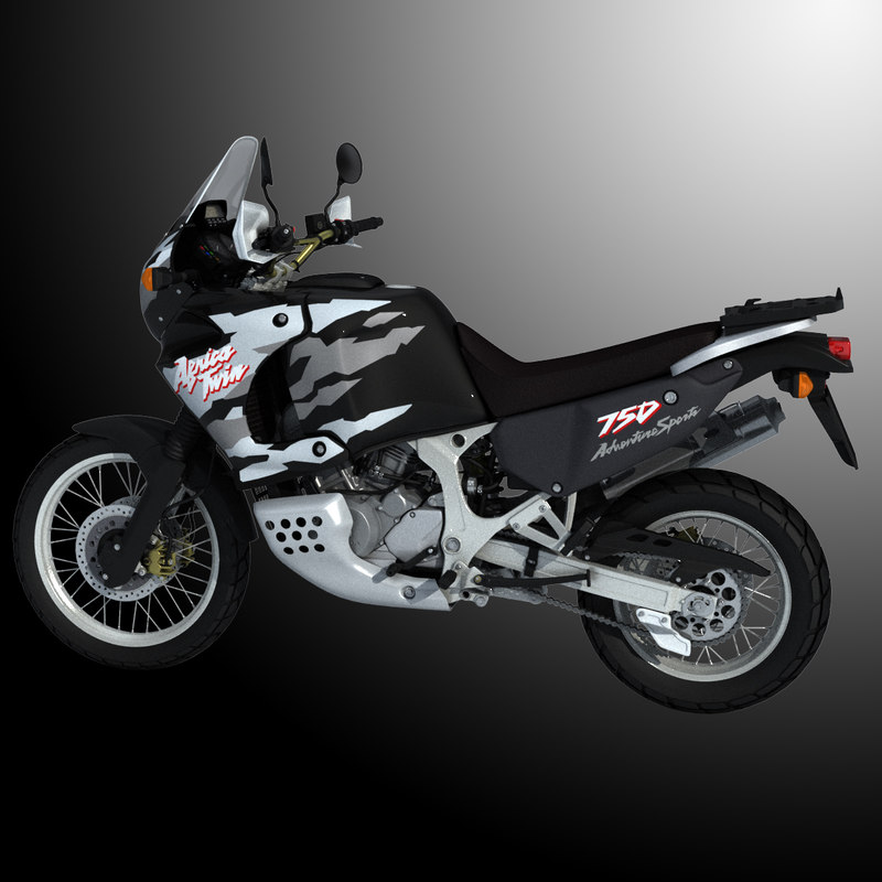

Je reprend ce post après quelques années... Monsieur a fait d'énormes progrès en 3D. Chapeau bas.
Toujours sous 3dsmax à ce que je vois. Tu passes quand à maya? Est ce que tu utilises du low res avec turbosmooth? Si tu veux, je peux aider pour faire des pièces. J'enseigne maintenant ZBrush donc je pourrai faire une passe de polish (texture et normal maps) si tu veux...
Bref, tiens moi informé... encore une fois, beau boulot!
tu peux aller sur mon site web pour plus d'information: www.davisseau.com

P'tin, ça c'est du lourd, Para à côté, c'est un p'tit joueur ............!!!!...............

Ouch... c'est un travail exceptionnel !
Suis toujours autant bluffé...

Après l'application d'un mastic en bombe, les imperfections sont gommées.
Ça commence à être moins vilain
